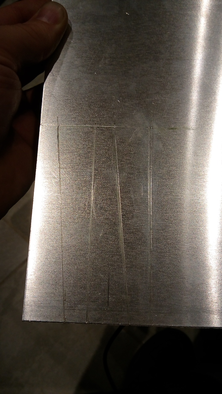

aller c'est parti pour l'araignée...
tracage
tracage

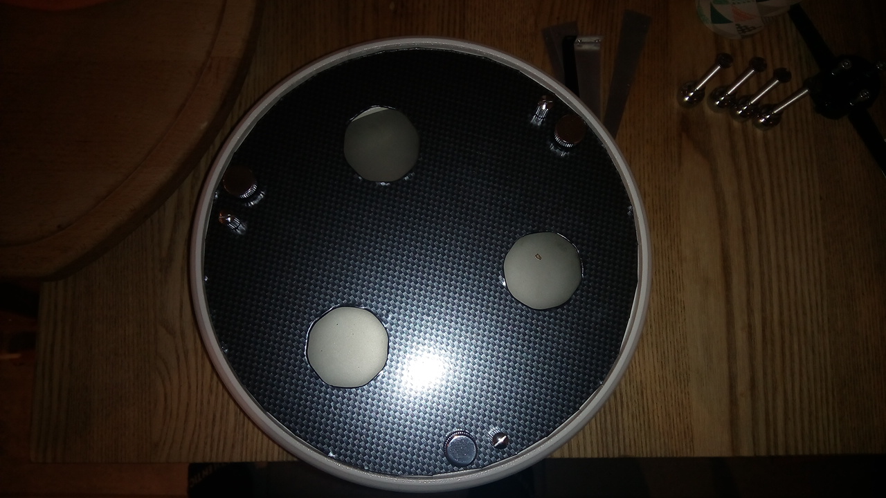

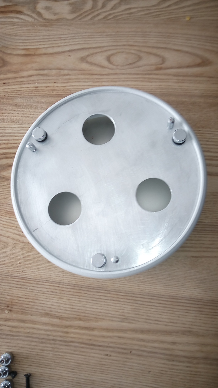

Voila le primaire et son barillet assemblés
Peut être qu'un adhésif carbone (comme l'ont fait certains) sera du plus bel effet
