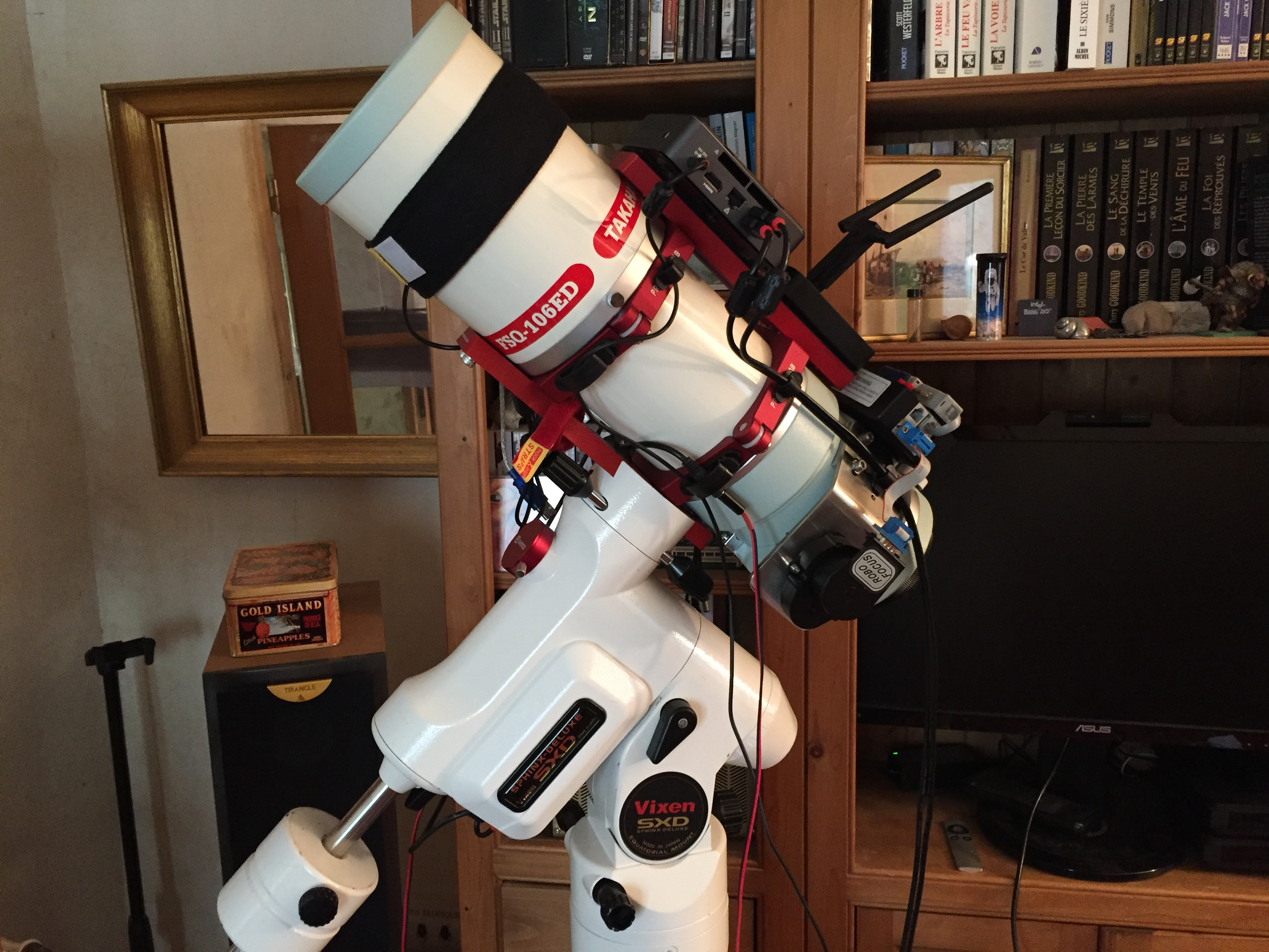

Tout fonctionne, en Wi-Fi, sans Internet.
J'utilise le bureau à distance, et me connecte sans pb à partir d'un autre PC, d'un Mac de l'iPad ou de l'iPhone. Le principal soucis a été de trouver un périphérique USB Wi-Fi acceptant la prise en charge de réseau hébergé et très peu de constructeur/vendeur affiche cette caractéristique. Après le démarrage automatique merdouille un peu, un fois sur deux. Je suis passé par le planificateur de tâche, en testant dans tous les sens, peut être est-ce le temps de chargement des drivers etc qui fait que le lancement de mon réseau Wi-Fi ne se fait pas. Pas grave, dans ce cas, je branche un RJ45, je lance le réseau et hop c'est partit. Ci-dessous cablage final, la cam cette semaine :-)
IMG_8075 2.jpg (4.59 Mio) Consulté 13425 fois
