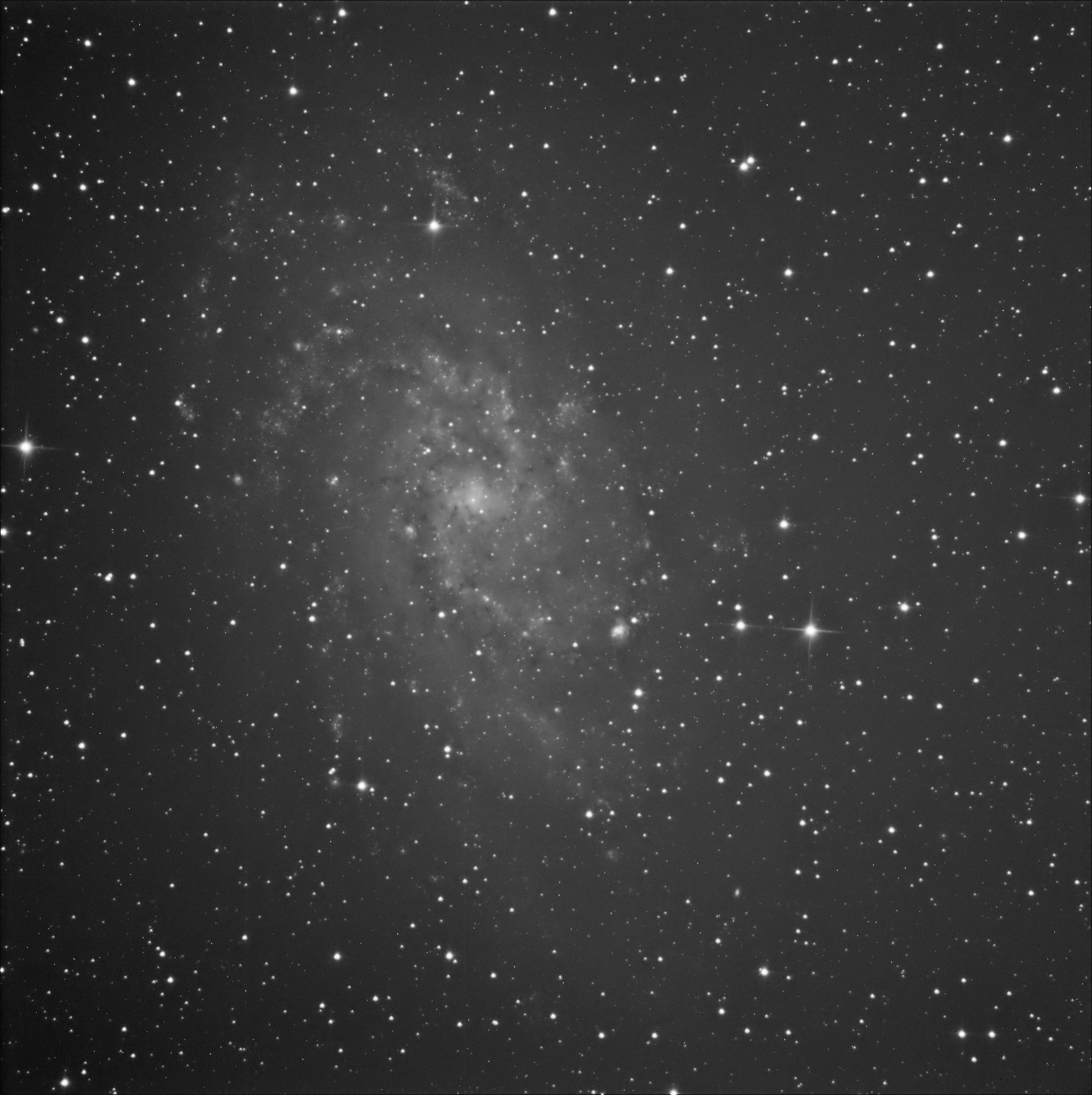

Je vous poste une petite évolution sur la correction même si je n'y suis pas encore, CA se rapproche.
Je suis a 59mm de BF malgré que le BF recommandé soit de 57mm, et il va probablement falloir rajouter un bon mm.
Autre modif, je suis passé par le DO pour l'autoguidage
6 poses de 5min en rouge sur M33 (6poses jetées car humidité sur le primaire et le secondaire, ce qui laisse imaginer la qualité du ciel)
Durant le traitement de l'image, je n'ai bien évidement pas touché aux étoiles.

Elle est bien ta M33, Niko!!
Les experts en diront plus mais ... moi je shooterais dès que possible!

Joli résultat Niko.
Je vais être "obligé" d'ici peu de m'acheter une bague allonge variable pour le montage de mon nouveau train optique Moravian. Je ne sais pas encore quelle sera sa classe de longueur. Une fois établi le BF et commandé le tube adéquat à SkyMeca je pourrai te passer l'instrument...si les dimensions concordent et s'il fallait que tu retouches un chouïa ton BF.

Merci pour vos coms...
Merci Francis pour la proposition mais là je suis plus très loin et j'utilise des spacers de 1 mm pour modifier le BF.
J’espère avoir eu le temps de régler tout ça d'ici là, sinon je ne manquerai pas de revenir vers toi pour la bague a tirage variable... Merci, c'est très sympa.

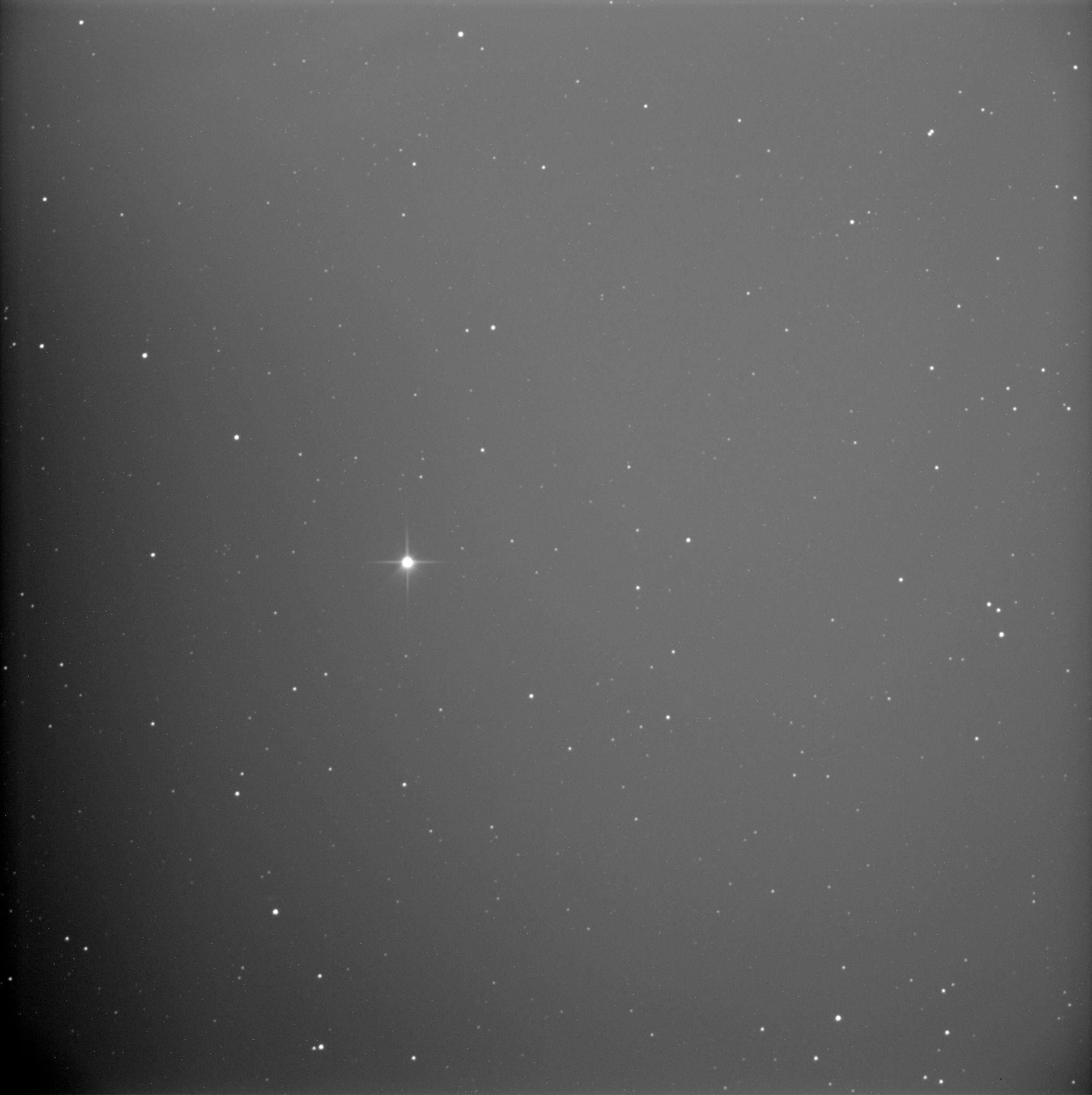

allez !!!! on continue et pour le coups je commence a être satisfait... Après avoir rajouté encore un peu de BF, j'ai fait quelques tests hier soir de mon observatoire a ouverture latérale
Je trouve pour le coups que les étoiles sont plutôt bien corrigées.

C'est génial Nico la c'est propre !!!

Super Niko content pour toi
