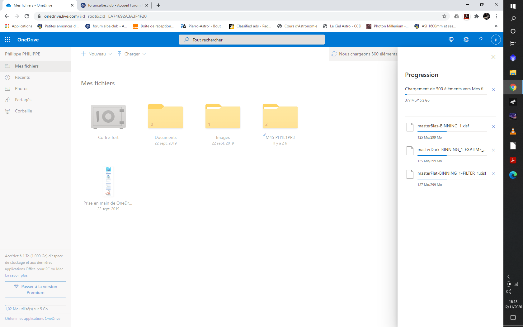

@Djakar Cédric, à mon avis demain j'y suis encore :D
Regarde cette fabuleuse avancé en 02:00 :mrgreen:
Capture d’écran (32).png (192.59 Kio) Consulté 3331 fois

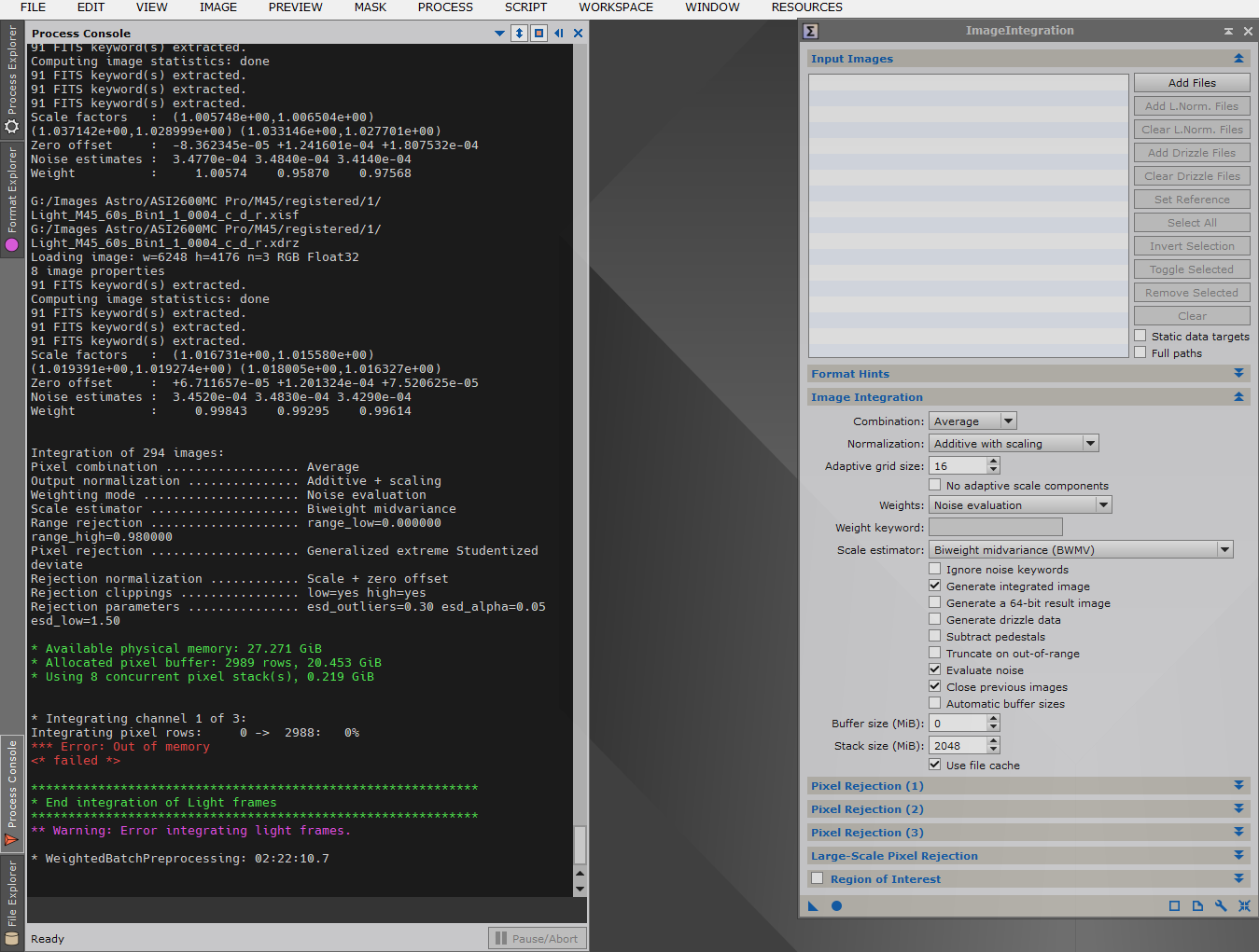

@Djakar Cédric, vu l'extrême lenteur des chargements j'ai arrêté le processus :roll:
Salut Philippe,
Dans le script je vois qu'il y a un bouton qui permet de régler les paramètres de l'intégration. Dans le process ImageIntegration on peut lui indiquer la mémoire qu'il aura à disposition.
Essaies de voir s'il n'y a pas des paramètres équivalents après avoir cliquer sur le bouton paramètres dans le script et le cas échéant baisse le valeurs pour les mettre à 16 et 1024.

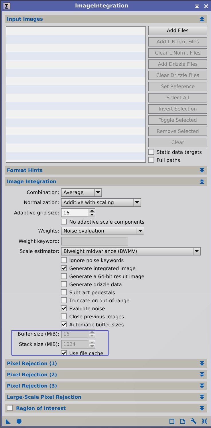

Rien n'y fait; du moins tout ce que j'ai tenté. J'abandonne le processus automatique et garde les fichiers générés automatiquement avant "plantage" [CALIBRATED/DEBAYERED/REGISTERED) pour la suite du processus en "manuel" puisqu'en lançant manuellement [ImageIntegration] ça ne plante pas en utilisant les fichiers cités.
Le hic c'est que je ne connais pas encore la suite du processus.
Voic le résultat de la dernière tentative désespérée avec les dernières valeurs utilisées.
N'ayant pas trouvé les valeurs [Stak/Buffer] dans le script, j'ai appliqué directement les valeurs dans [ImageIntegration] que je laissais "ouvert" sur le bureau de Pix:
Capture d’écran (38).png (163.09 Kio) Consulté 3307 fois
Salut Philippe,
Essaye de laisser 0 pour le buffer et 1024 pour la stack.
Avant de lancer le process, clique sur la clé à molette en bas à droite, une nouvelle fenêtre devrait s'ouvrir.
Clique sur les deux boutons, "Clear Memory Cache Now" et "Purge Persistent Cache Now"
Question subsidiaire, tu as combien de ram sur ton ordinateur ?
Djakar

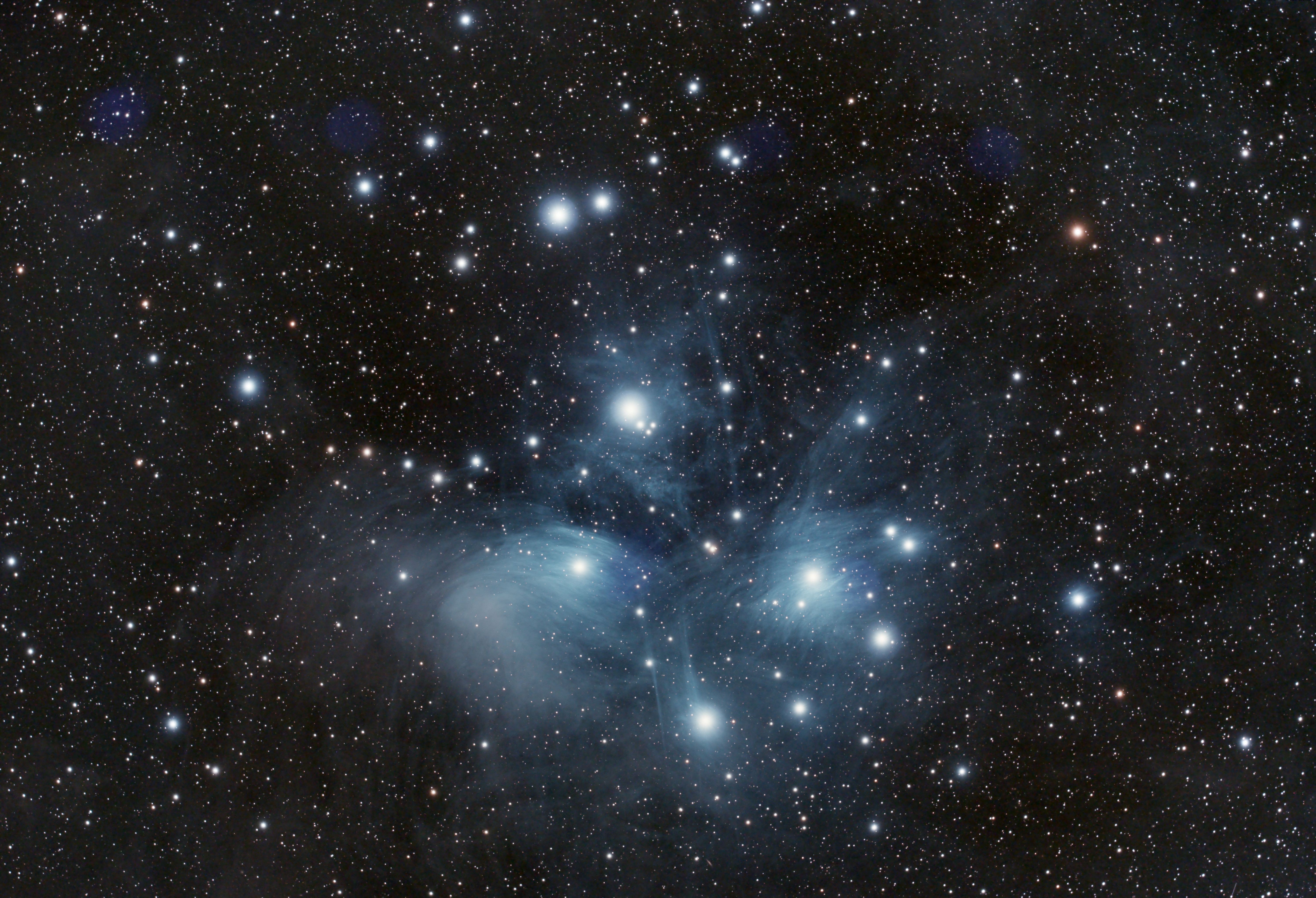

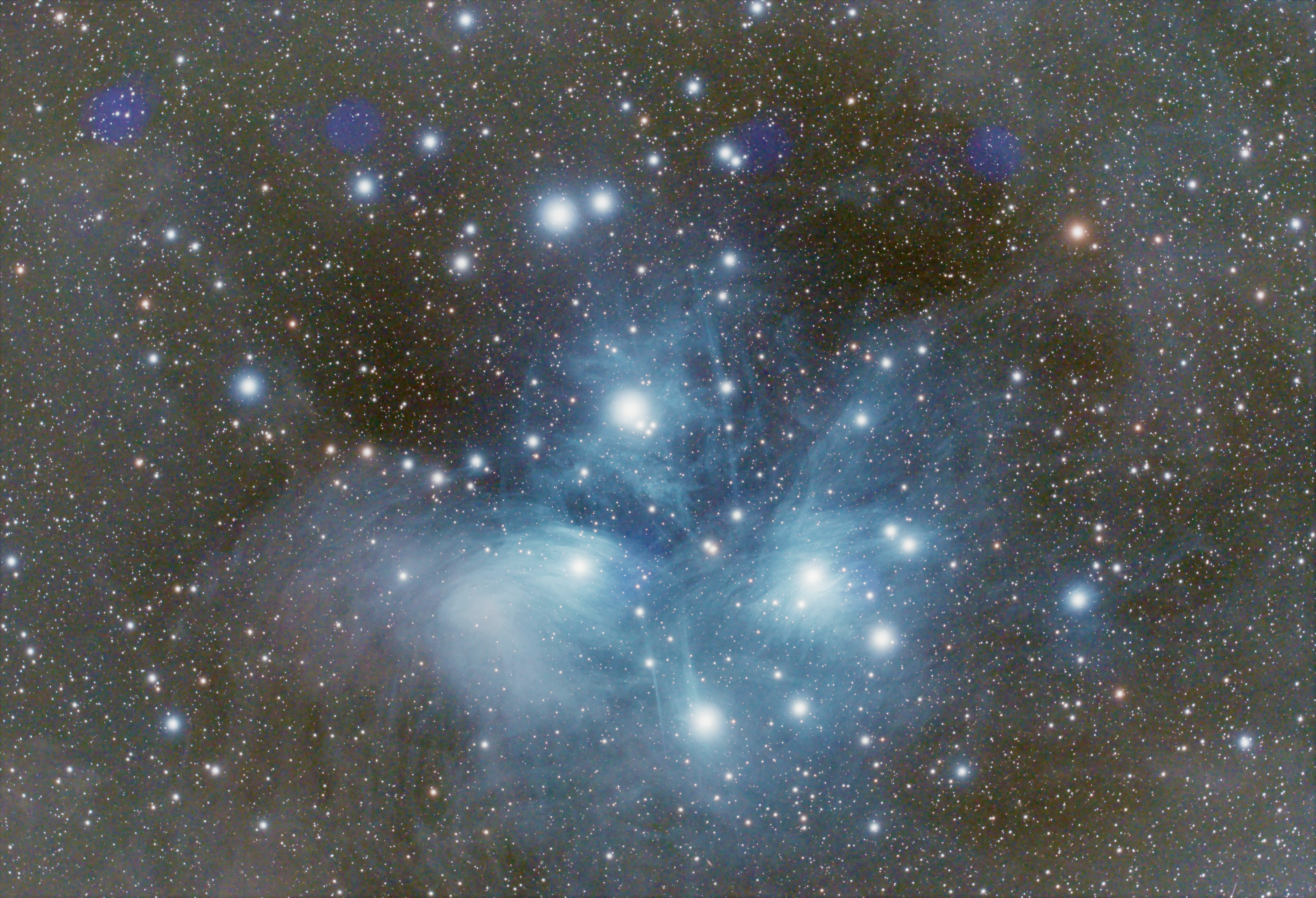

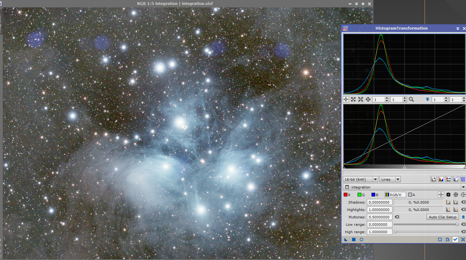

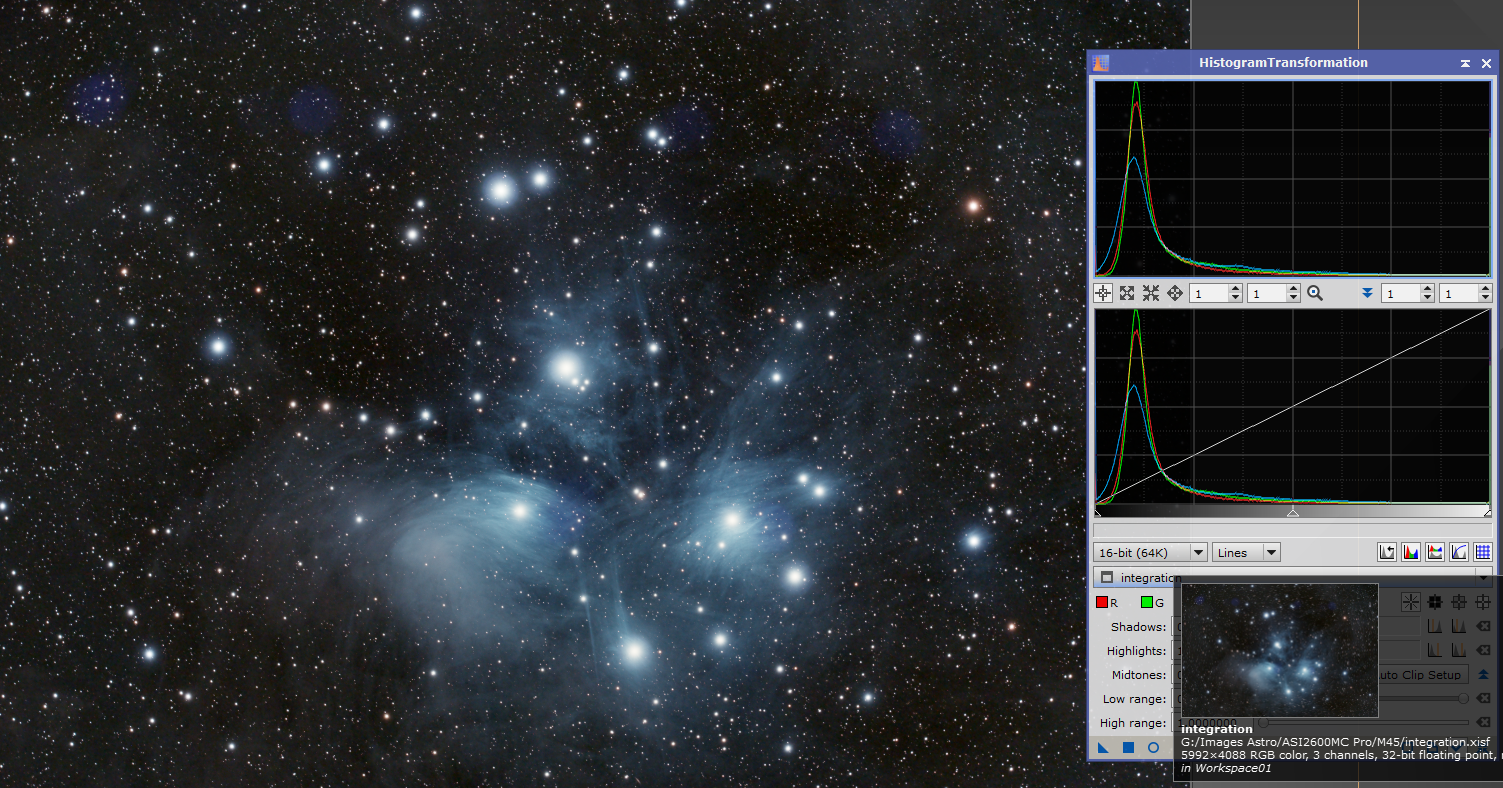

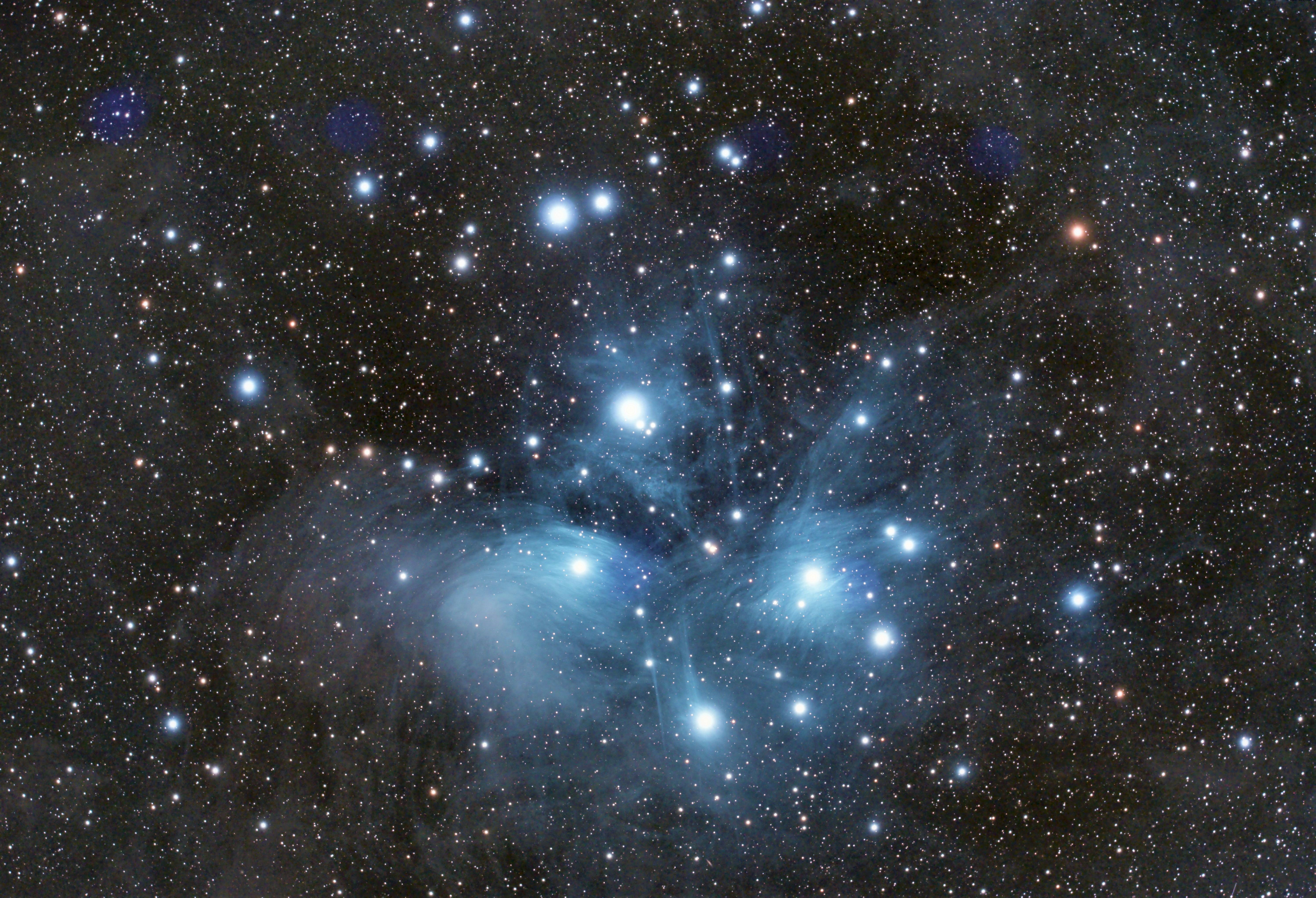

Question: Aprés l'intégration, est ce le "Master Light" que l'on obtient?
En fait après l'intégration "manuelle", j'ai directement "traité" l'image (Traitement simple)
Manque de bol j'ai 4 "magnifiques spots" en haut de l'image. Reflet d'un lampadaire, je pense...
Bref voici deux résultats avec Histo1 quasi complet et Histo2 où je suis bien rentré dedans dans les moyens "pour voir" :oops: , et enfin légére retouche avec [Photos] de Window (Histo 1 et 2 bis)
Histo1 et Histo1 bis
Capture d’écran (39).png (2.02 Mio) Consulté 3301 fois

Histo2 et Histo2 bis
Capture d’écran (40).png (2.38 Mio) Consulté 3301 fois
M45 Histo2.jpg (2.79 Mio) Consulté 3301 fois
M45 Histo2 Bis.jpg (3.66 Mio) Consulté 3301 fois
boulabytes a écrit : 13 novembre 2020, 14:18 Salut Philippe,
32
Tu dois facilement pouvoir retirer tes 4 cercles bleus dans Photoshop...
C'est curieux leur présence... ils sont sur toutes les brutes ?
C'est vrai que c'est surprenant ces cercles bleus.
Si tu vérifies tes brutes, vérifie les aussi avant et après pré-traitement histoire de voir si ce n'est pas un artefact qui serait sur un flat ou autre.
