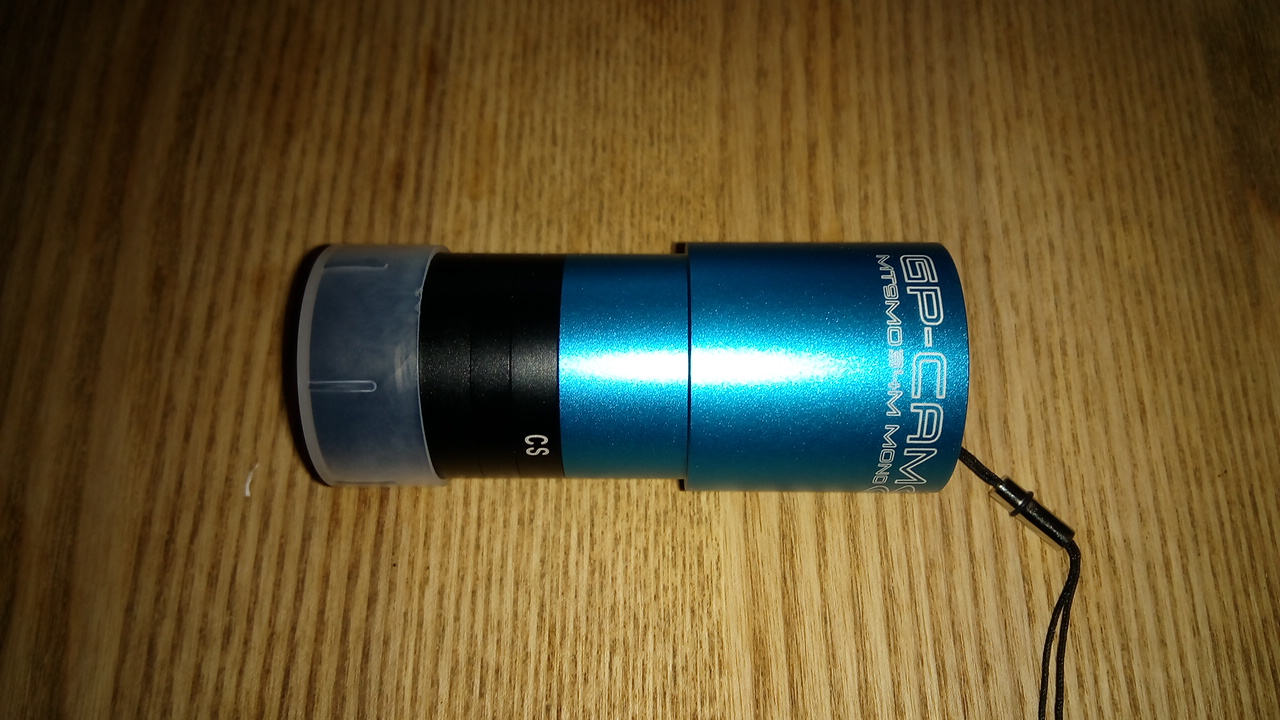

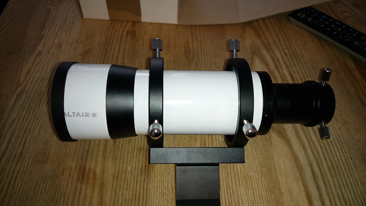

et voila de quoi guider, je ne maitrise pas tout mais je vais apprendre SAGEADIT
C'est du bon matos, tu devrais pouvoir guider sans souci... juste gaffe aux flexions différentielles.
