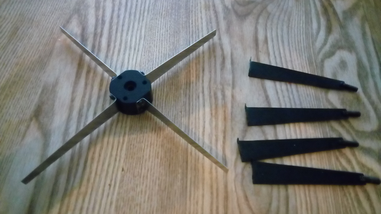

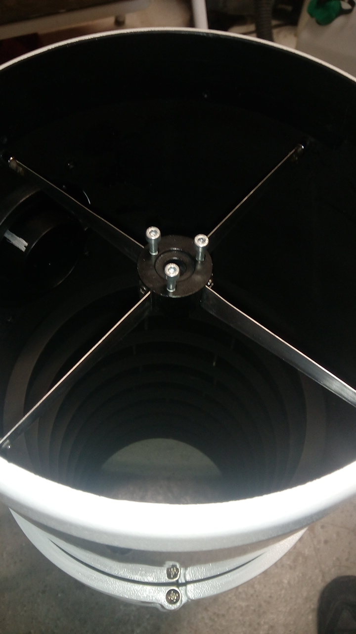

je me suis cassé les dents sur l'inox, au propre comme au figuré, la lame de la scie sauteuse n'a pas survécu. demain j'attaque a la dremel....
Allez petit résumer du week end:
Les pattes de l'araignée en alu s'est bien mais le but était l'inox, pour découper l'inox j'ai tenté a la scie sauteuse lame inox sur une taule de 0.5mm, c'est un echec!!!
Du coup j'ai tenté a la dremel et la c'est pas mal du tout
Pour percer il faut pointer les emplacements avant.
- Pièces jointes
- IMG_20161204_122336.jpg (446.93 Kio) Consulté 13454 fois
et voila l'araignée en place
- Pièces jointes
- IMG_20161204_173518.jpg (332.04 Kio) Consulté 13453 fois

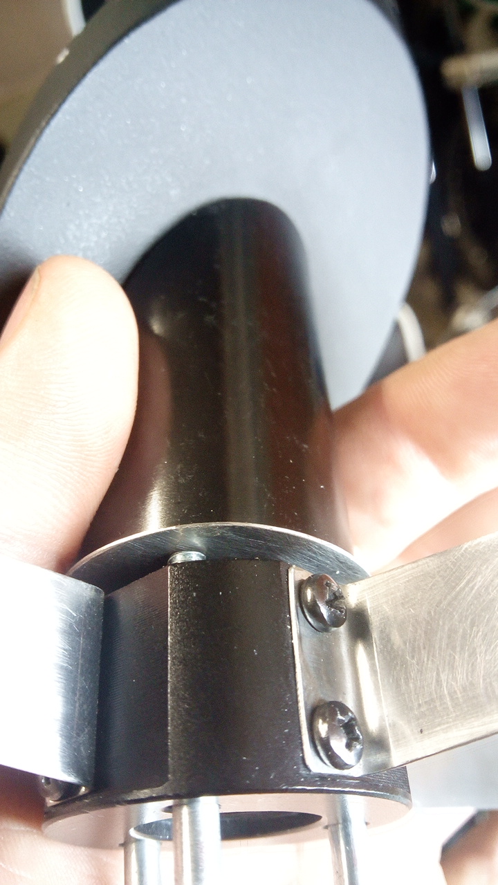

Ensuite j'ai créé une petite rondelle de 4cm de diamètre que je place entre les vis de réglage et le support du secondaire afin d'éviter de le marquer et pouvoir ainsi être plus précis sur la collim (en effet, une fois le support marque les vis ont tendance a se remettre dans les marques)

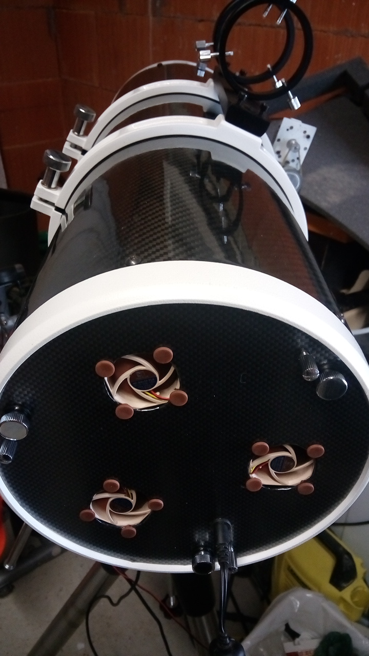

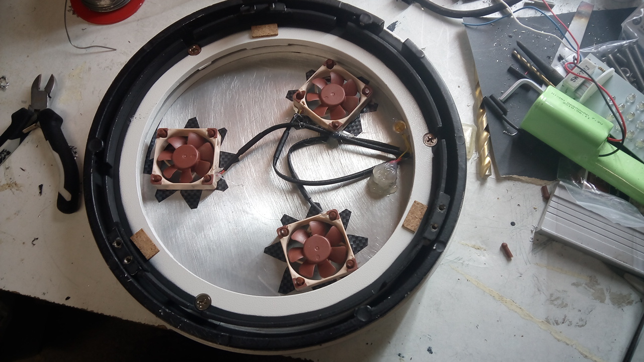

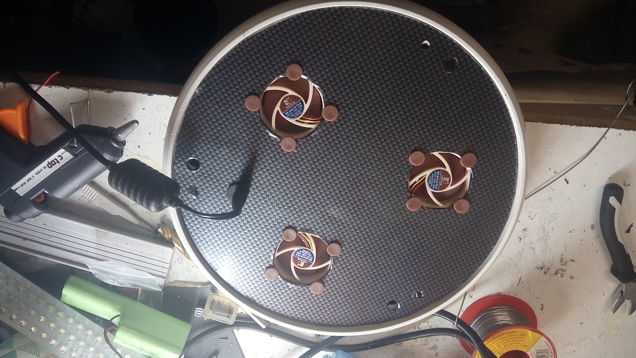

Et pour finir, coups de bol carrouf était ouvert dimanche ce qui m'a permis d'aller chercher mais 3 ventillos de 4cm de diamètre.
pour les alimenter, il y a trois fils ; rouge , noir et jaune. On oublie les jaunes pour ne brancher que le noir en - et le rouge en +
J'ai fait de la récup et j'ai trouvé une fiche femelle commune pour tout mon matos alimenté en 12v ainsi si j'oublie mon alim pour les ventillo je peux utiliser l'alim de l'EQ6 pour la mise en température

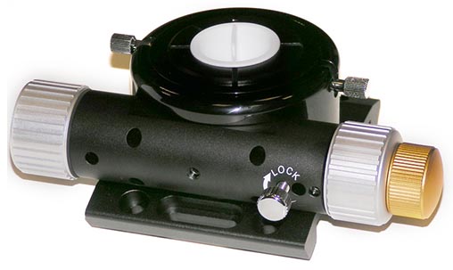

prochaine étape le PO, et j’ai vu ça (un peu aidé par Davy):
http://www.teleskop-express.de/shop/pro ... -53mm.html
Mais je pense que c'est plus pour les Ritchey Chrétien...
J'aimerai un PO Rack and pinion
sinon y a ca mais c'est en 2 pouces:
http://www.teleskop-express.de/shop/pro ... o-8kg.html
En gros si vous avez des suggestions je prends!!!

http://www.pierro-astro.com/images/stor ... auszug.jpg
ça a l'air bien comme modèle ; il y à mieux mais plus cher
