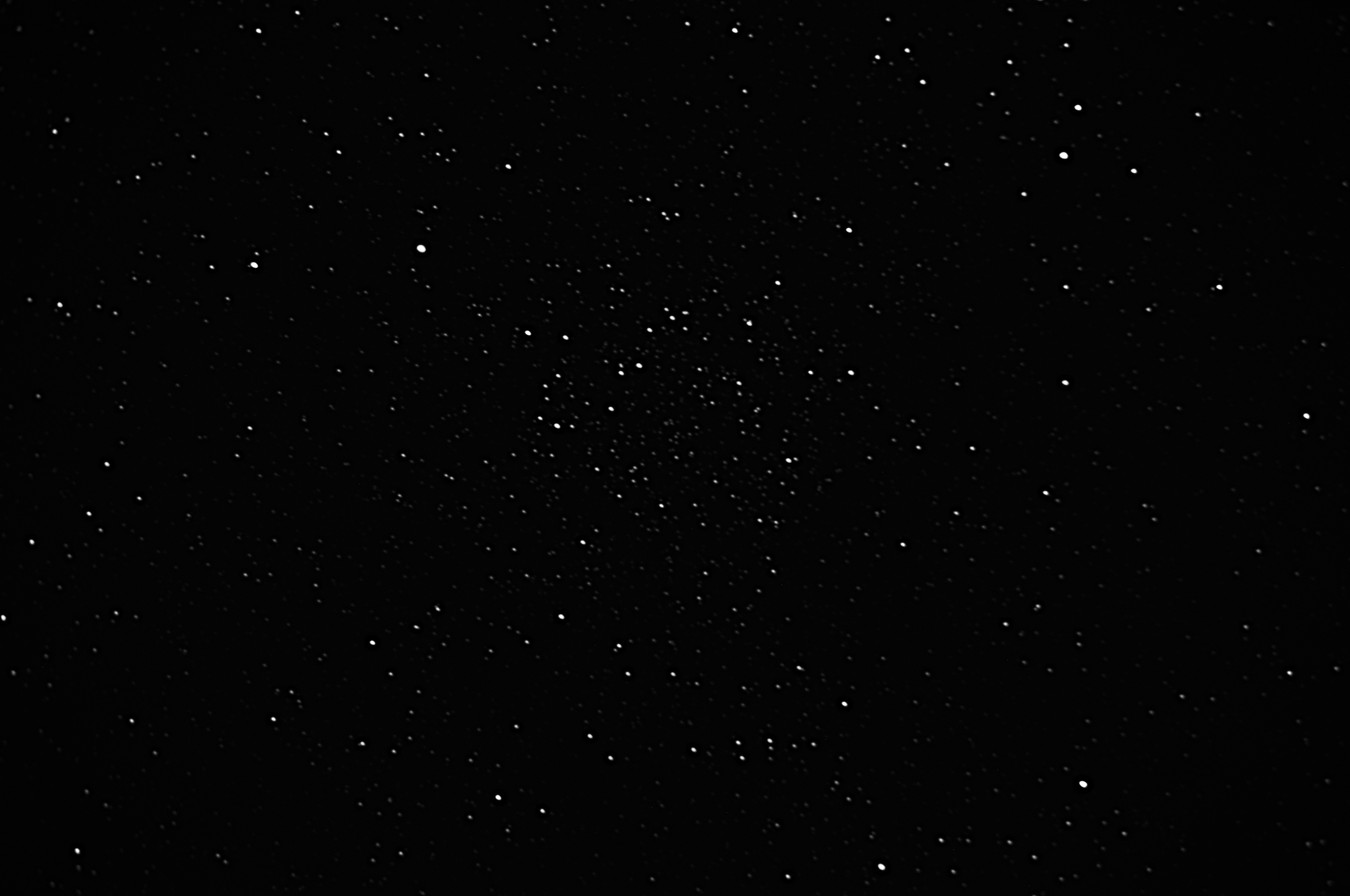

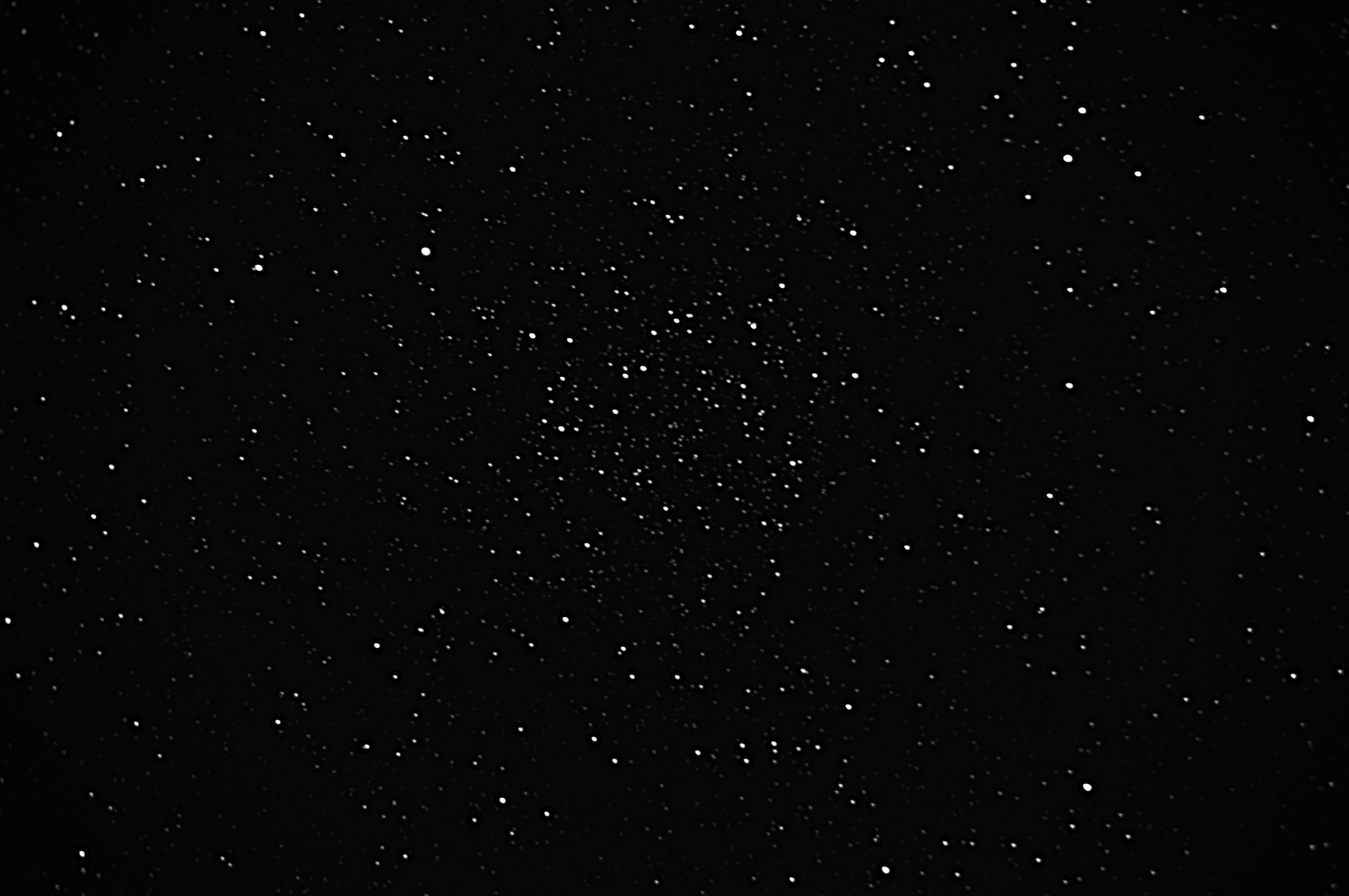

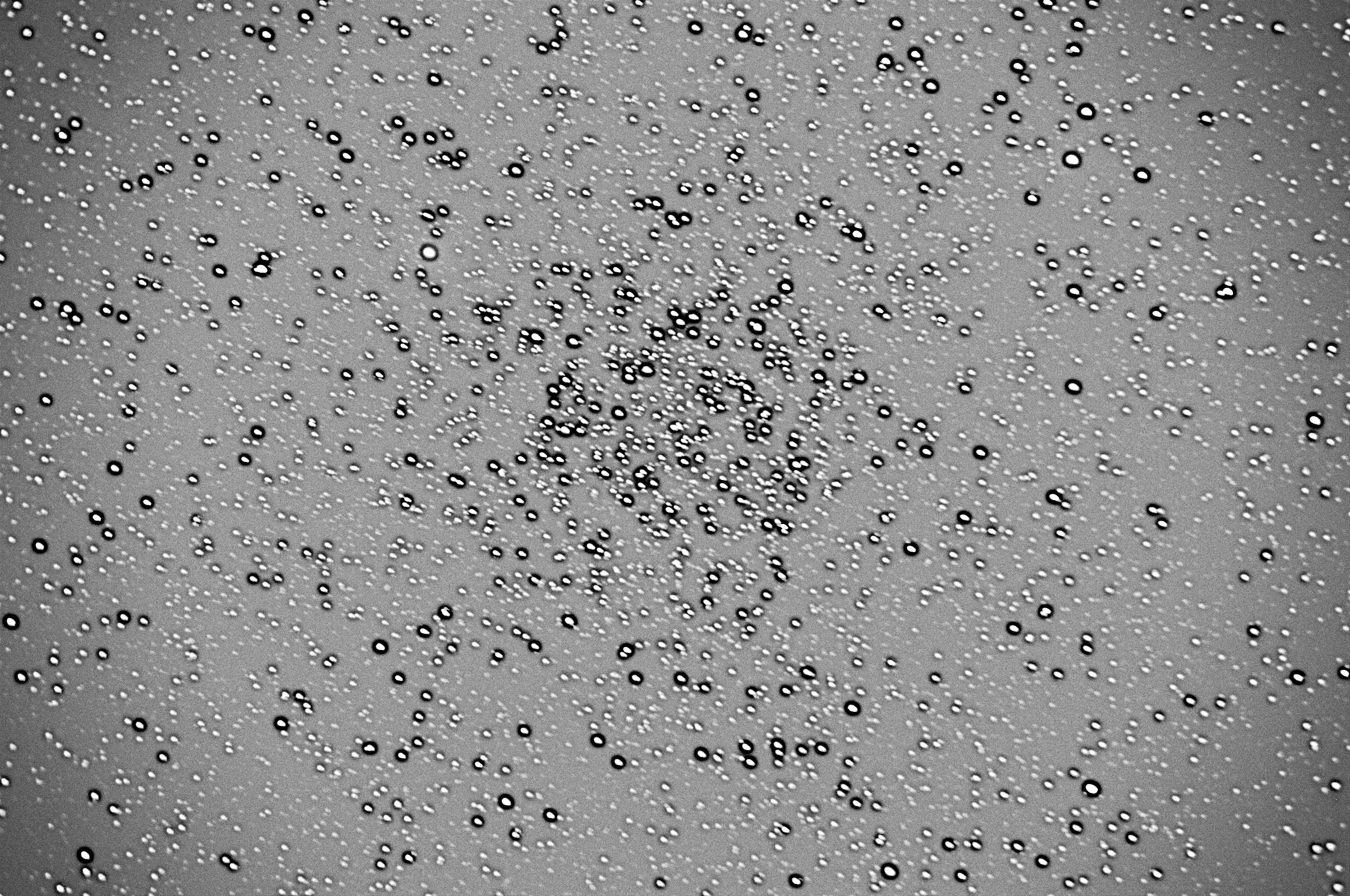

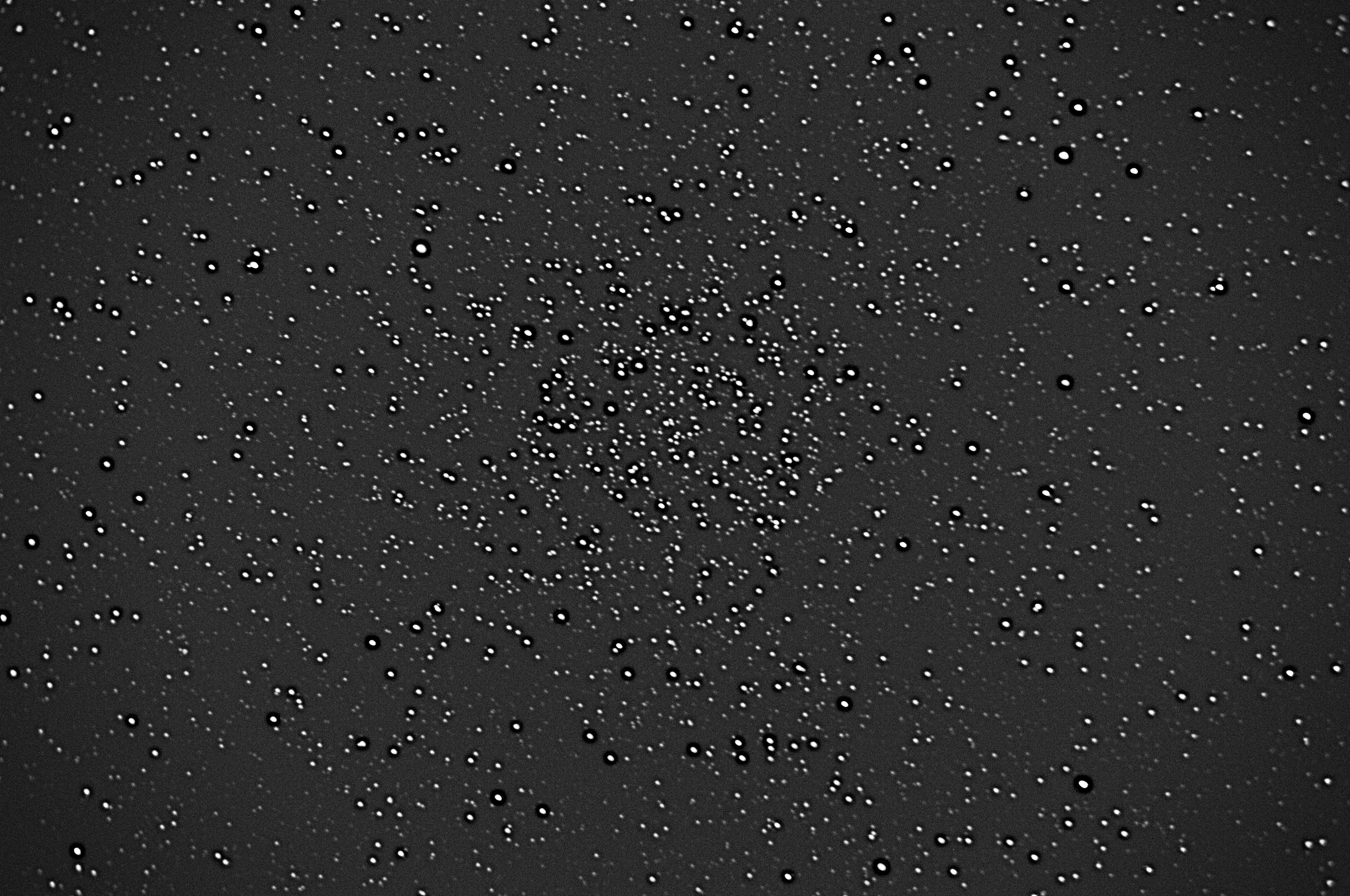

Bon, j'ai refait le test sur NGC 7789 avec un BF de 84. Ben oui, j'avais pas de rondelles T2 de 2mm et avec le matos que j'avais, le plus proche que je pouvais faire, c'était 84mm alors que le calcul donnait 85,5mm.
Pour faire le montage, je n'ai pas mis le DO : réducteur + Adaptateur 2' SCT vers T2 (50mm) + bague adaptatrice 16,5mm + Caméra (17,5mm) => 84mm
Du coup, pas de guidage... J'ai bien essayé avec une lunette guide de 200mm mais le guidage était pire que sans.
Heureusement, la mise en station était pas trop moche et j'ai pu faire des poses de 120s. A 300s, le bougé se voit quand même.
60 secondes de pose La même mais avec la luminance modifiée pour voir le vignetage 120 secondes de pose La même mais avec la luminance modifiée pour voir le vignetage 300 secondes de pose La même avec la luinance modifiée pour voir le vignetage Il me semble que c'est nettement mieux qu'avec le BF de 105mm, non ?
Après, le tube est un SCT qui sont connus pour avoir du vignetage, justement. La question est est-ce que j'en ai plus que la normale ?

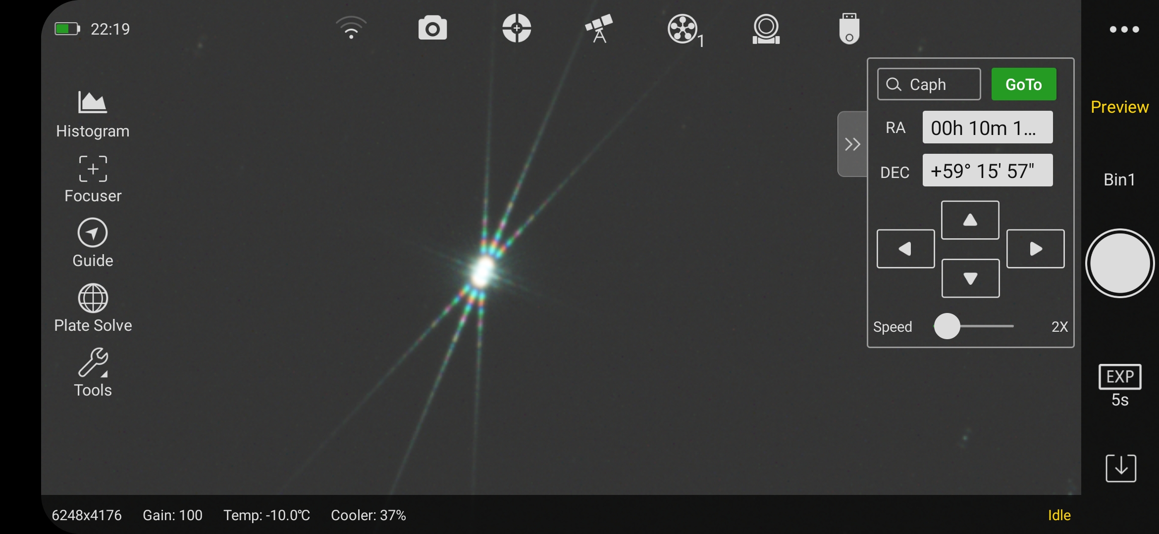

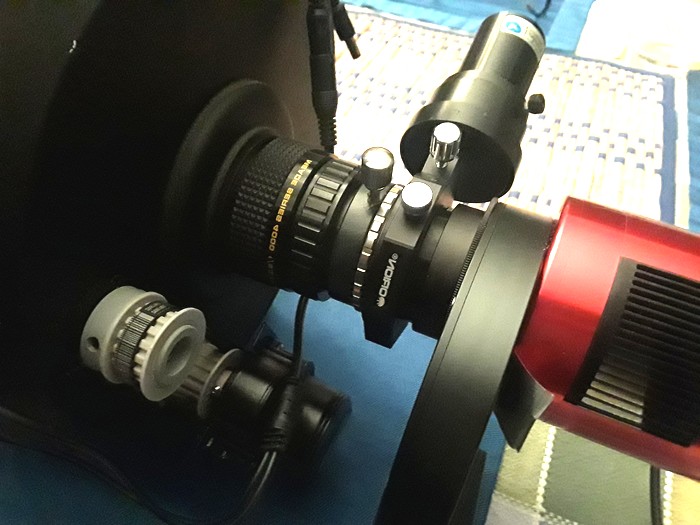

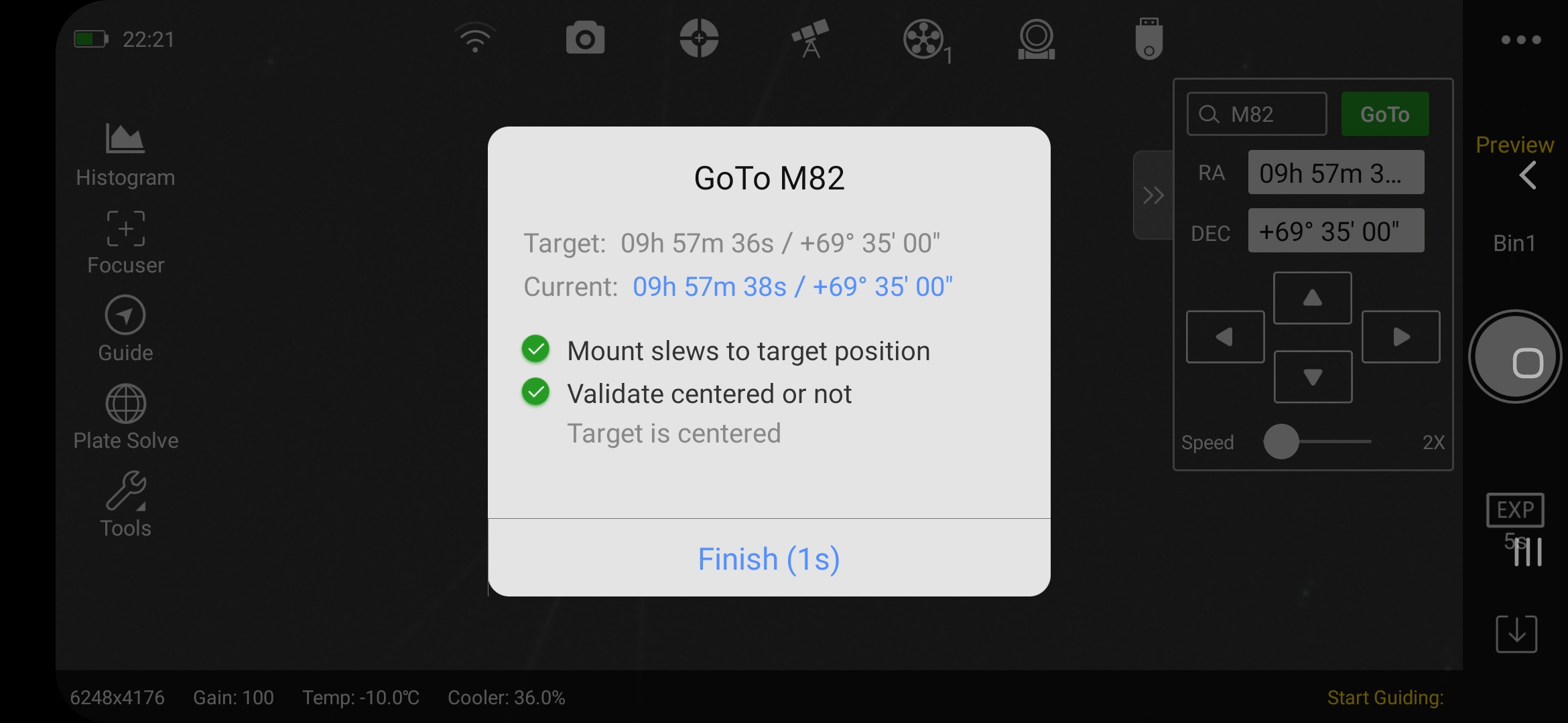

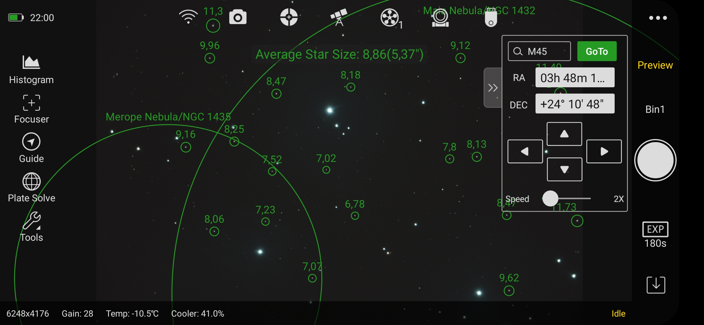

Une fois installé:
Les MAP:

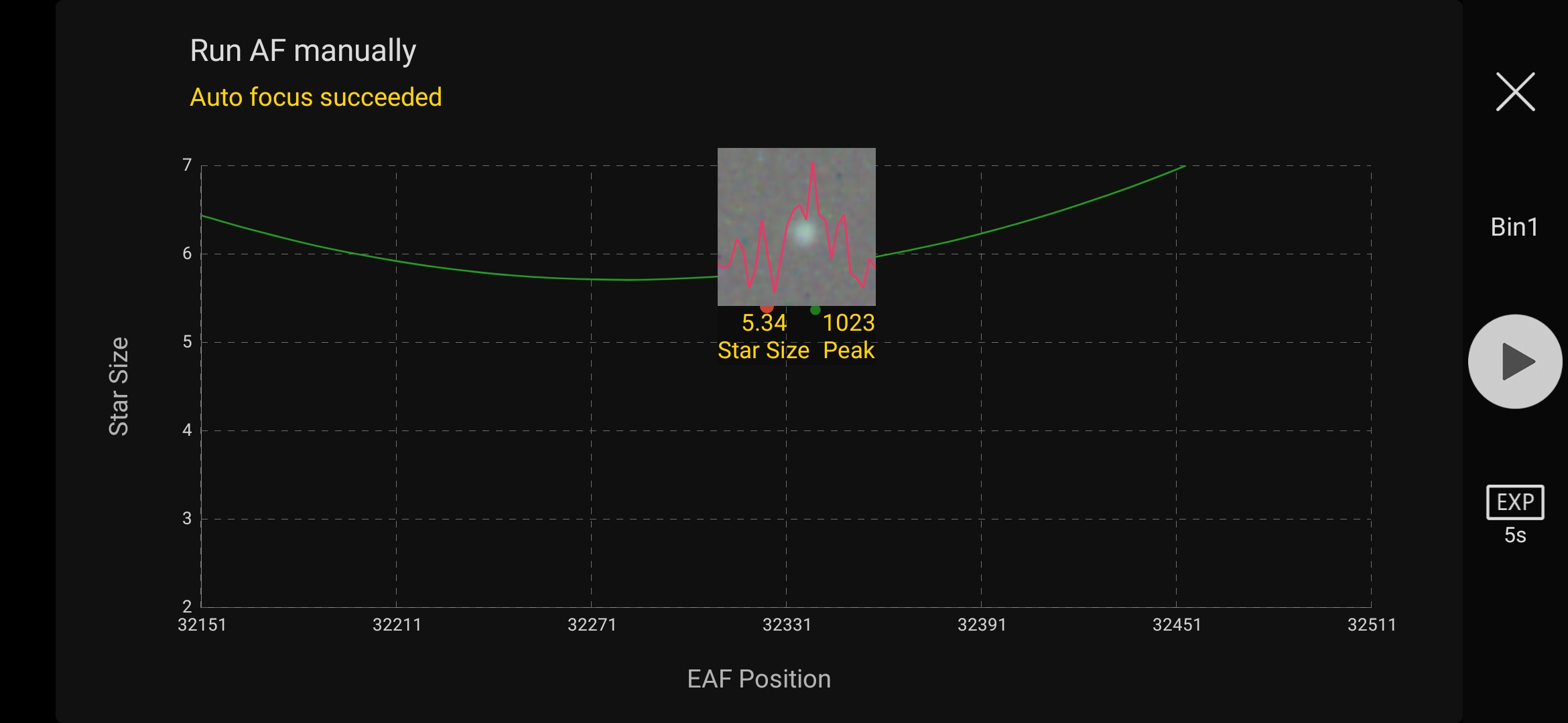

Je fais une MAP manuelle sur la 2600MC et connecté mécaniquement l'EAF et lui ai indiqué une position médiane = 3250 pas (Soit 15 tours depuis la butée extrafocale) sur les 65000 pas disponibles.

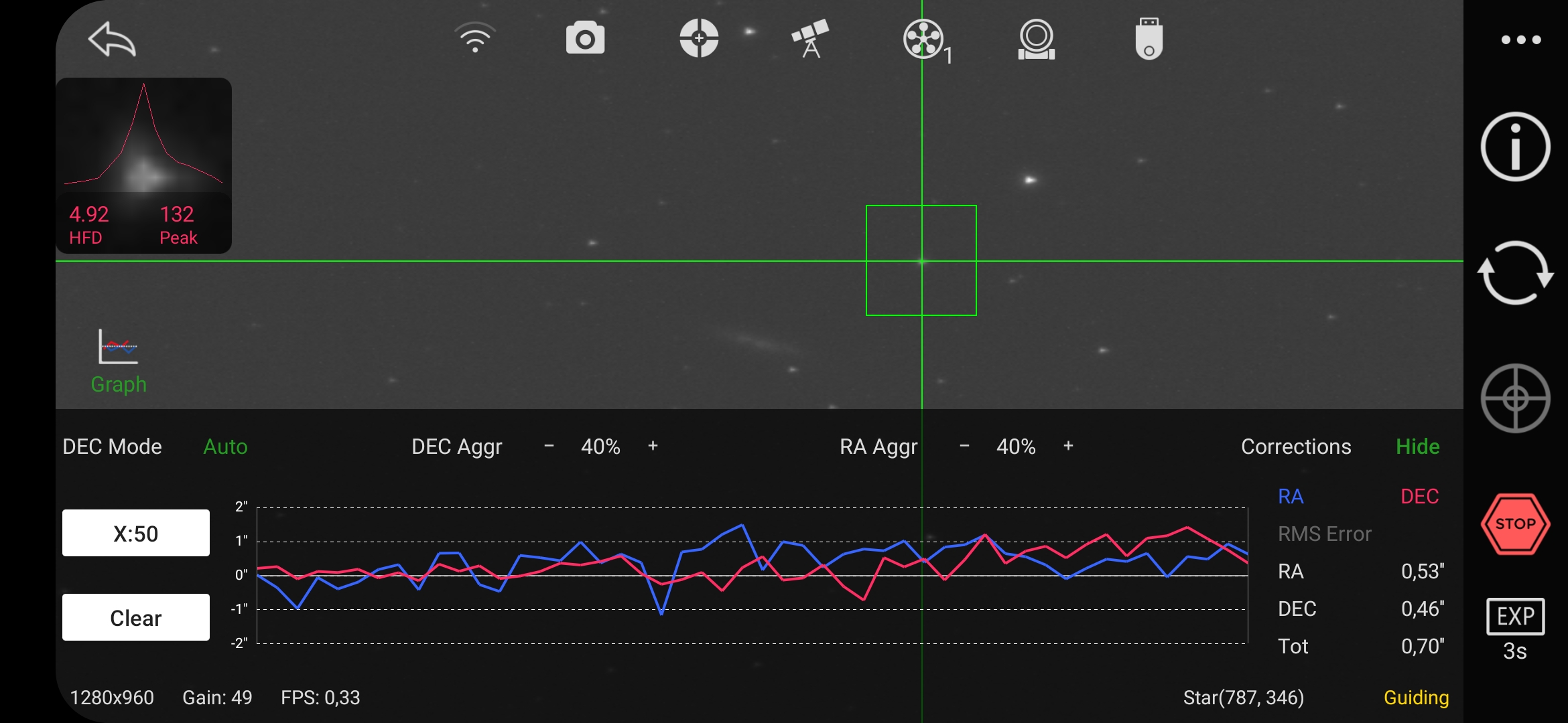

Je passe la cam guide 120MM-S , montée sur la 60 x 224, en Cam principale, et affine la MAP grâce au PO hélicoïdal.
Alignement Polaire auto:
Tout en restant sur la cam guide en "principale", j'active l'Alignement Polaire auto. Tout ce passe bien, alignement en 3 min.

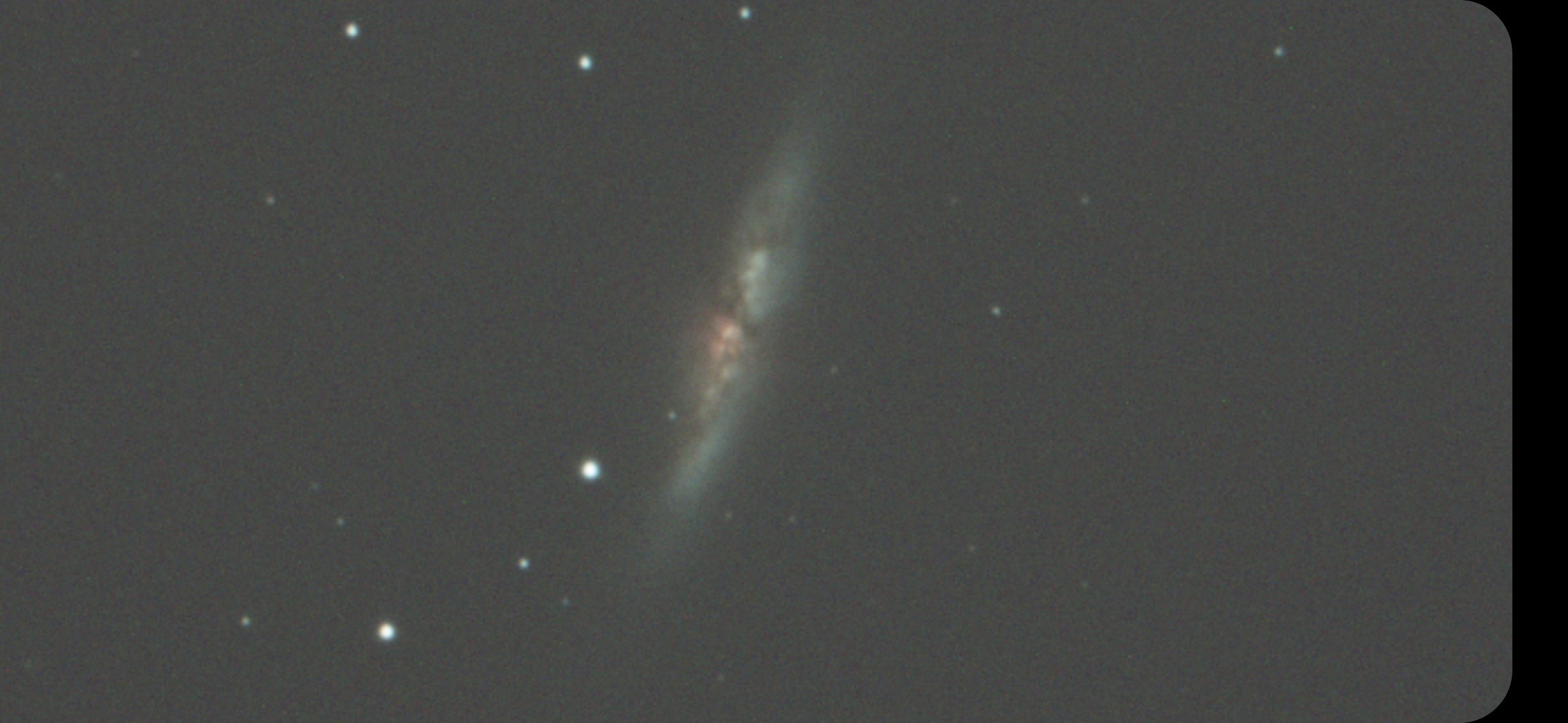

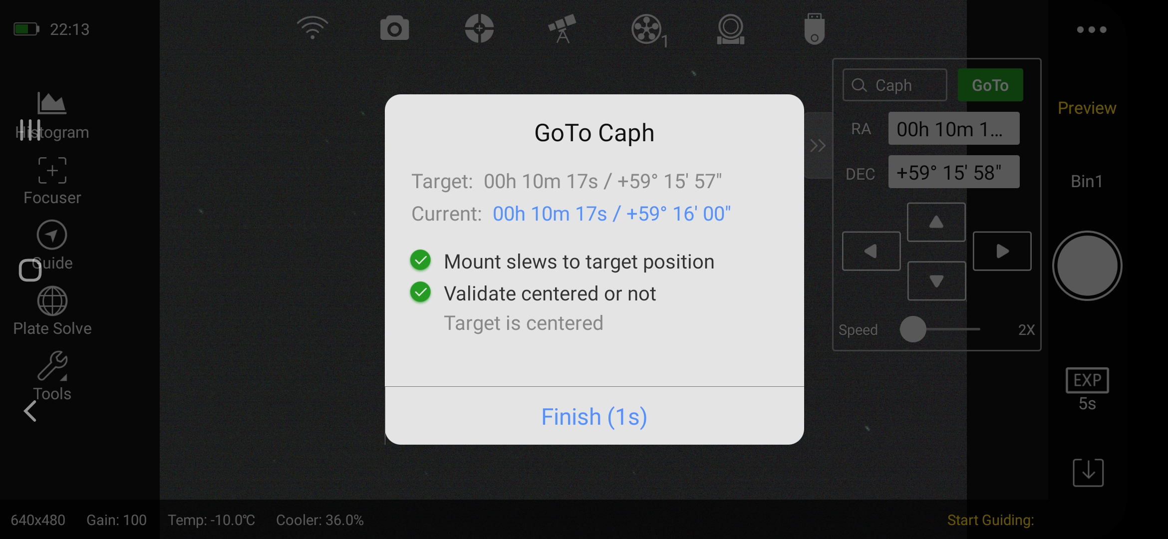

Goto et // Lulu/C8:
Pour affiner le pseudo // Lulu/C8, je fais un Goto sur Mars, centrage auto et plate solve impec. Je passe la 2600MC en principale et repasse la 120MM-S en guide. Je centre Mars sur le C8, puis recentre la Lulu avec ses vis.

EQUIPEMENT:
AZ EQ6 GT
C8 XLT avec réducteur 0.63
Tirage 85mm
Lunette guide "No name" 60 x 224 avec mise au point hélicoïdale
Camera guide ASI120MM-S
Imageur ASI2600MC
RAF ZWO 5 X 2"
Résistances chauffantes sur C8 et Lulu
ASIair Pro

Les MAP:
Goto et // Lulu/C8:
Goto et MAP Auto:
Première cible sur M45 essais de MAP et astrométrie afin de s'assurer que l'ASIair Pro supporte le FOV C8/2600MC Puis, cible Caph pour s'assurer à nouveau de l'astrométrie sur le C8/2600MC et de la MAP Auto. MAP Auto: Courbe plate !? Et seulement 5.34 de FWHM... Plutôt déçu... Pourtant la MAP à bien fait le taf, voici la vérif au Bahtinov: Goto M82 pour "voir"
Copie d'écran de l'ASIair lors des prises de vues: En conclusion, soirée techniquement plus que positive par rapports à mes précédents essais
Comme quoi il faut persister, et surtout faire ses propres expériences
