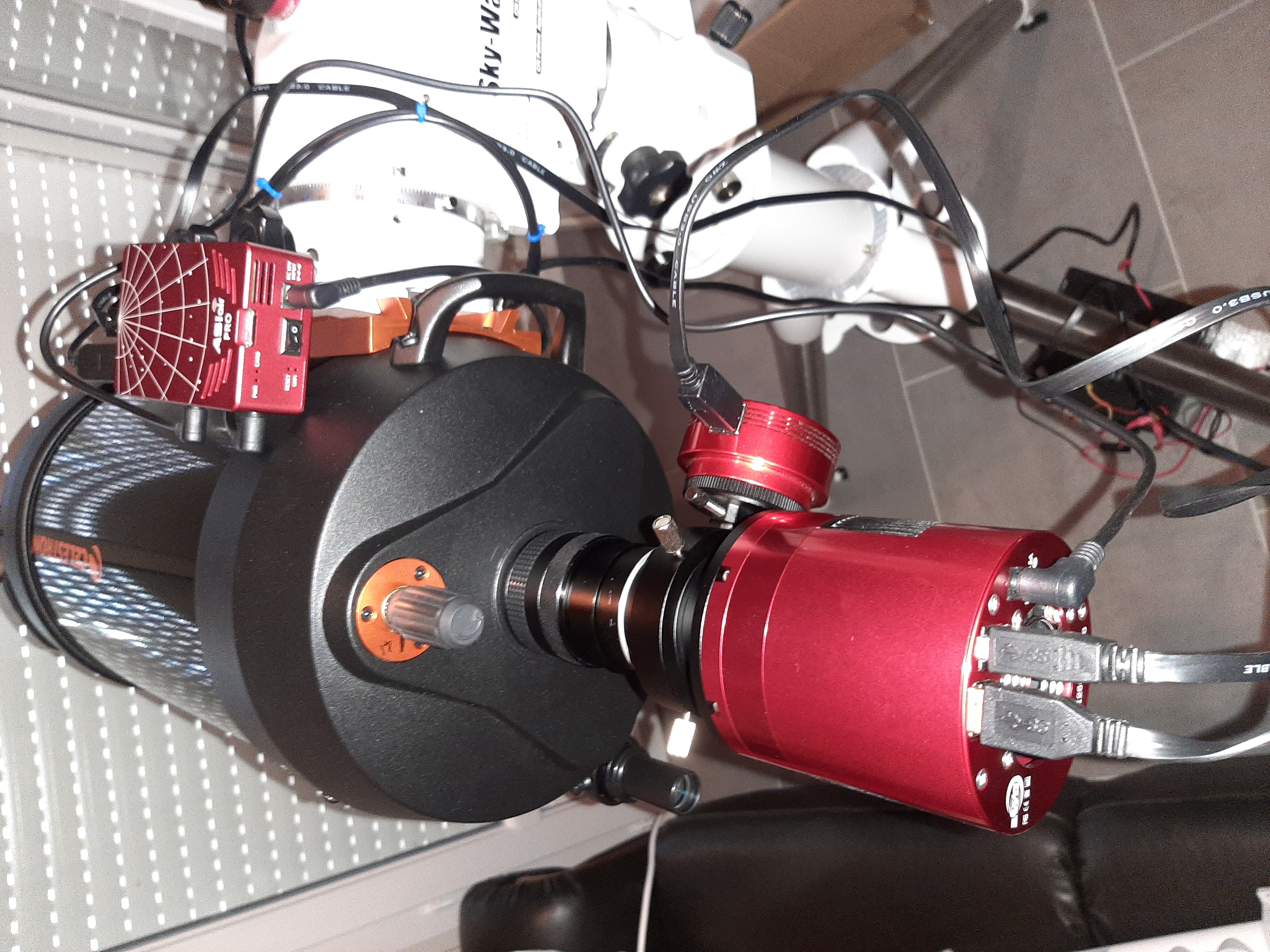

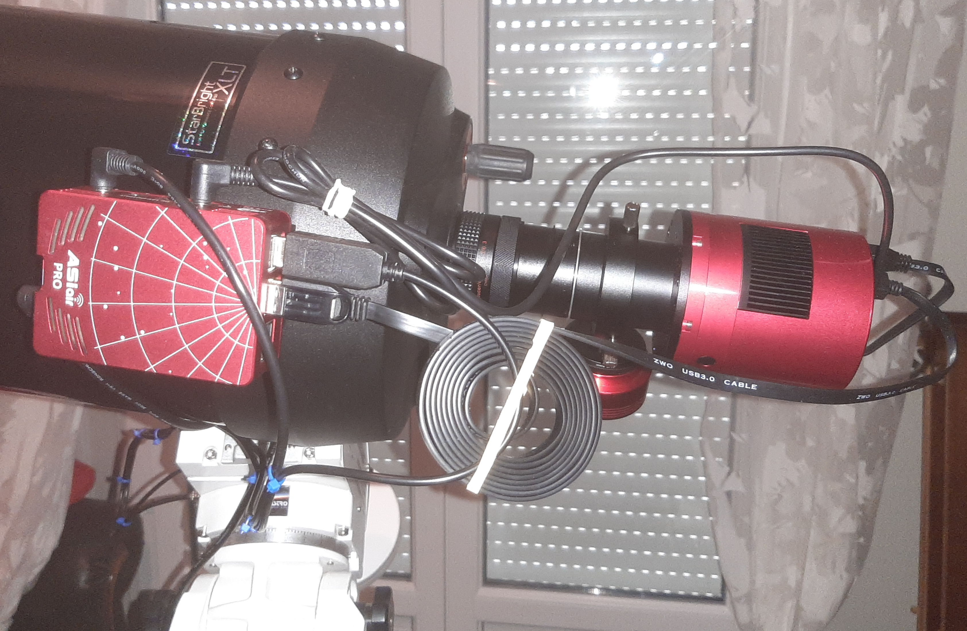

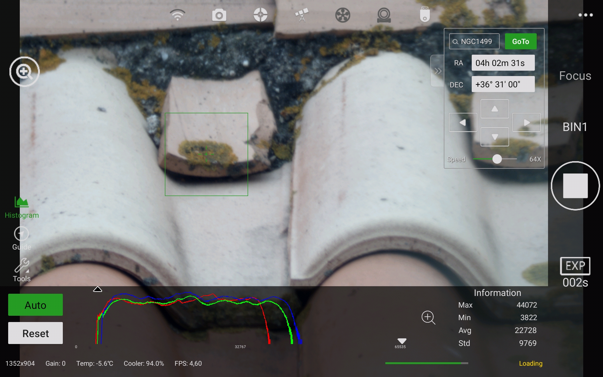

Bref, les cou***es m'ont virés et j'ai fait un montage pour des essais avec un BF 106mm. J'ai synchronisé la MAP des caméras sur les tuiles d'une toiture à environ 250 mètres 😄 de chez moi.
Le montage:

Autre chose à solutionner, je pensais installer l'ASiair Pro en lieu et place du chercheur, mais en fait le support du chercheur n'a pas de queue d'aronde, il est vissé directement sur le corps du tube.

Pour le chercheur, tu peux (devrait ?) remplacer l’embase d’origine Celestron par celle-ci :https://www.pierro-astro.com/materiel-astronomique/accessoires-astronomie/accessoires-sct/embase-pour-chercheur-type-w-o-2316_detail.
Ça m’a permis de remplacer le chercheur de base par un autre.
Sur le C11, (le C8, je ne sais pas), j’ai pu mettre 2 embases au cas où.
Hope it help.
Cédric
Monture CGX réglée par P.A.
Merci 🤗
Finalement j'ai démonté le support du chercheur et j'ai pu réutiliser les vis pour mettre une embase. Du coup l'ASiair est à poste 🙂

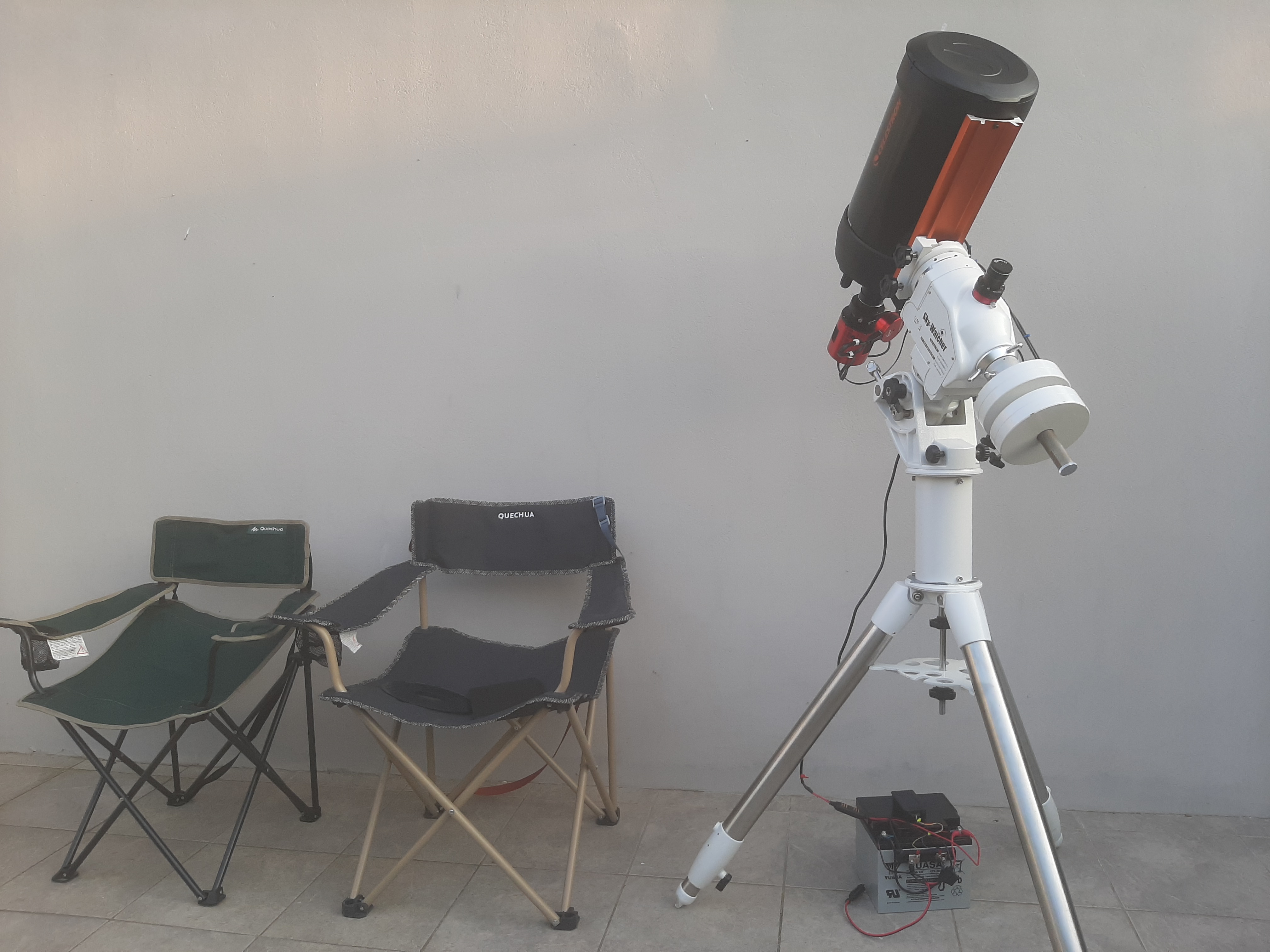

:) Le Bébé est prêt
En photo un chercheur ça sert à rien ! pour la MAP, soit tu motorises la molette, soit tu mets un PO. Avantage molette : pas trop cher, ça peut marcher pas mal si tu n'as pas trop de backlash quand tu passes de in à out et inversement (mais ça se compense en logiciel); avantage PO : moins de backlash, peut-être plus précis, désavantage : c'est onéreux et il te faut faire attention au montage pour que ta position "zéro" soit proche de la MAP et du BF recommandé si tu as mis un réducteur, sinon tu auras des étoiles déformées dans les coins.
Sur mon C11 j'ai utilisé les deux, d'abord PO, puis pour simplifier motorisation de la molette !

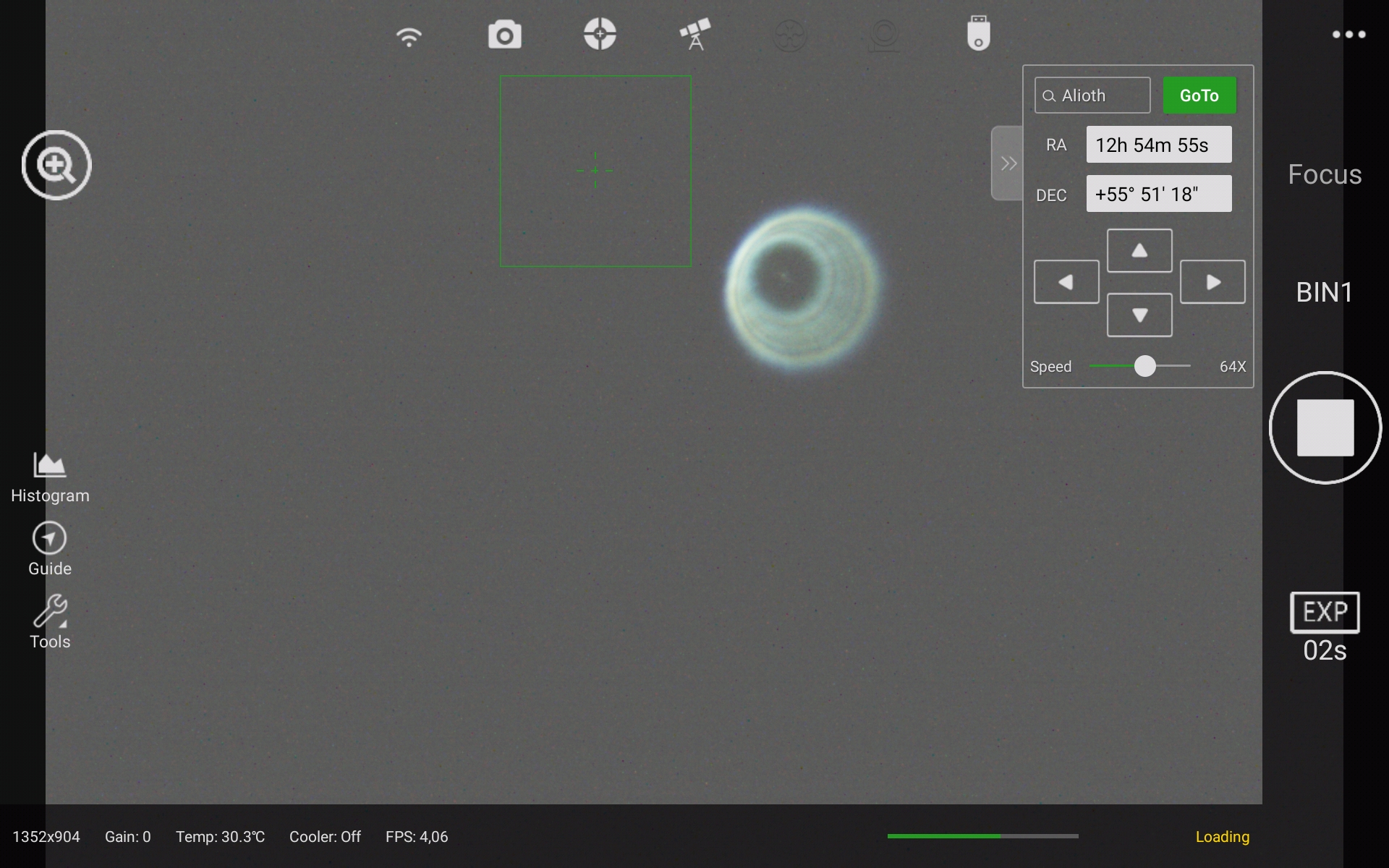

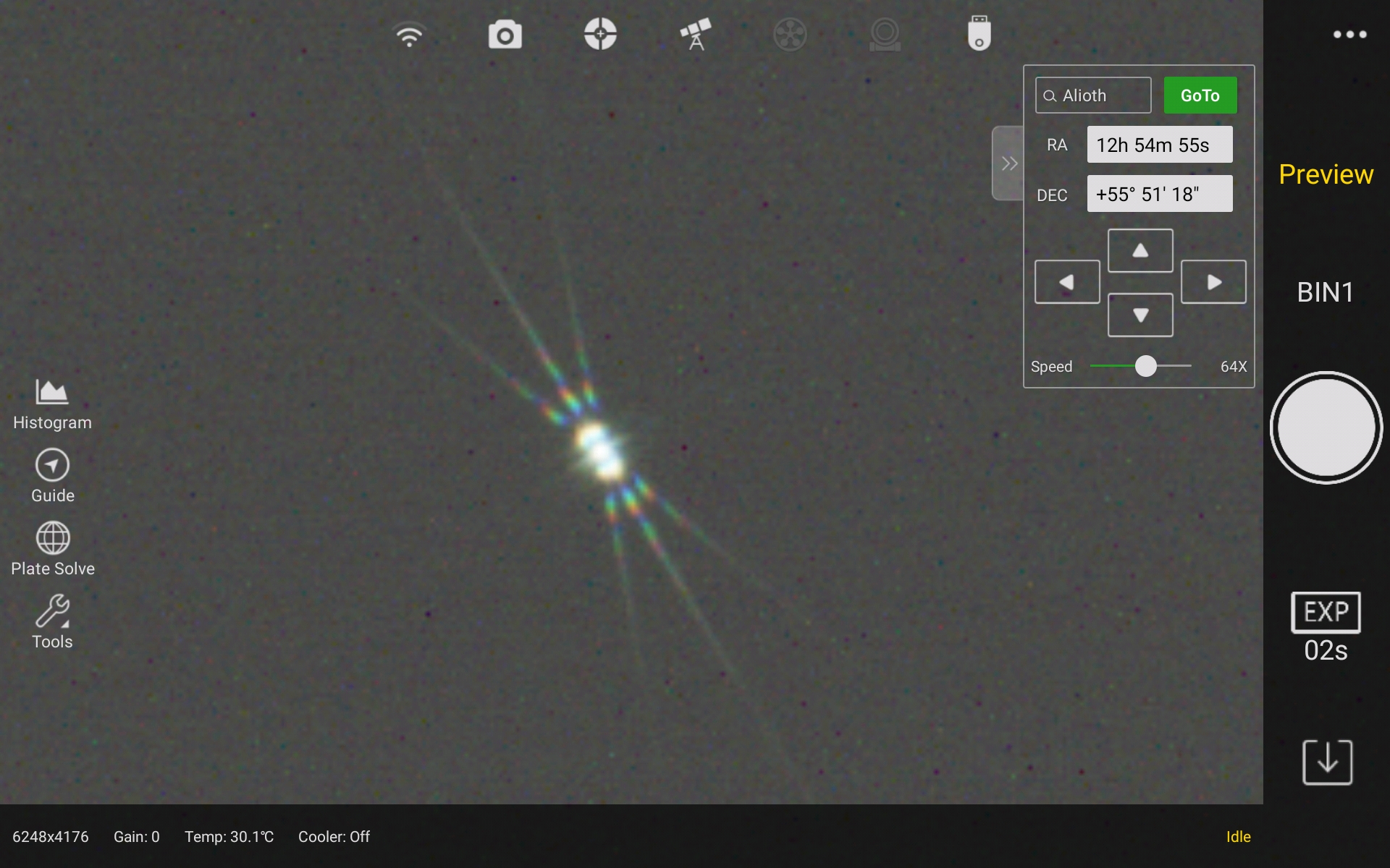

J'ai quand même "vu" la collim... Sans être certain d'avoir bien fait. J'ai défocalisé Alioth:
Ça se balade pas mal au moindre contact 😳

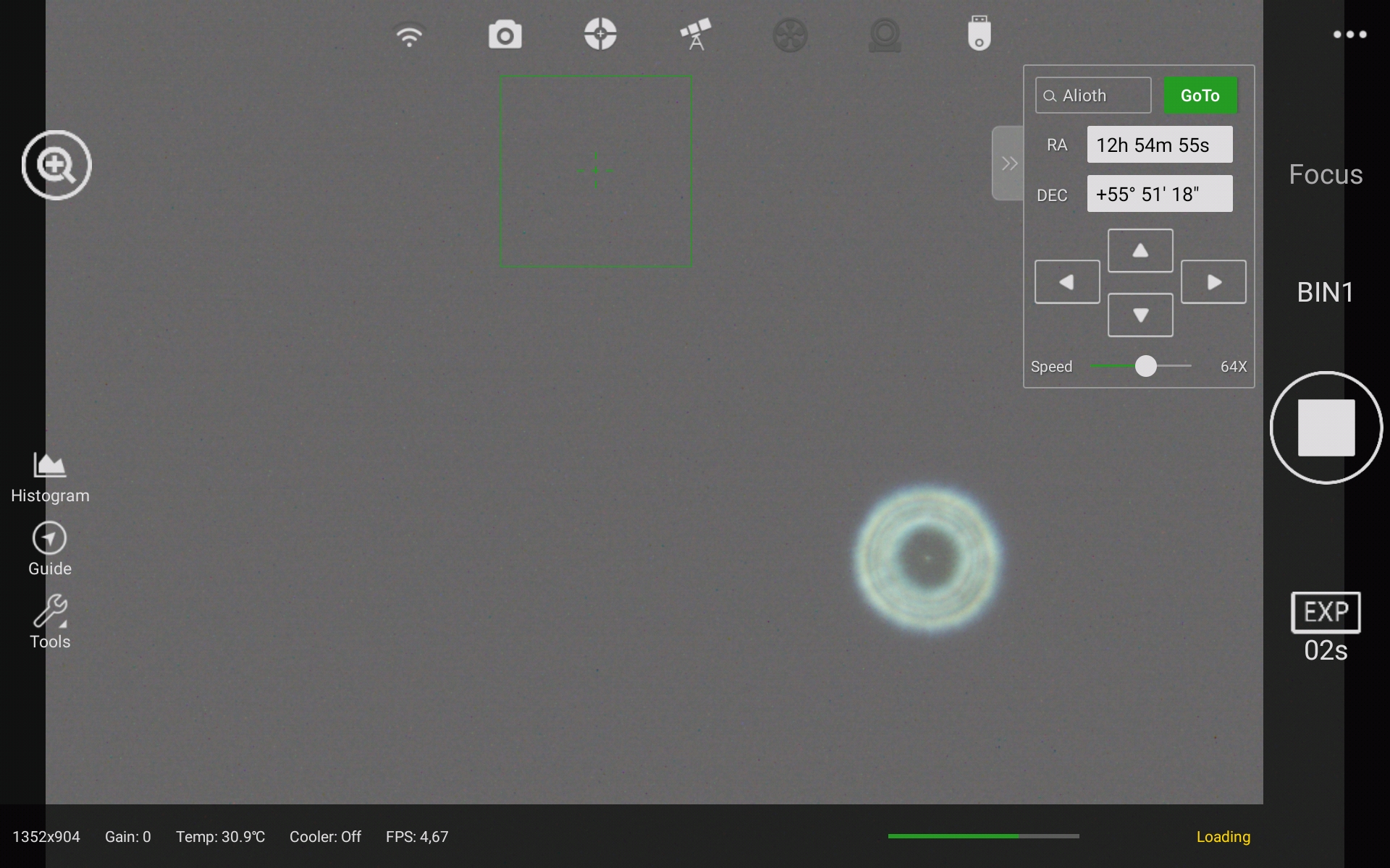

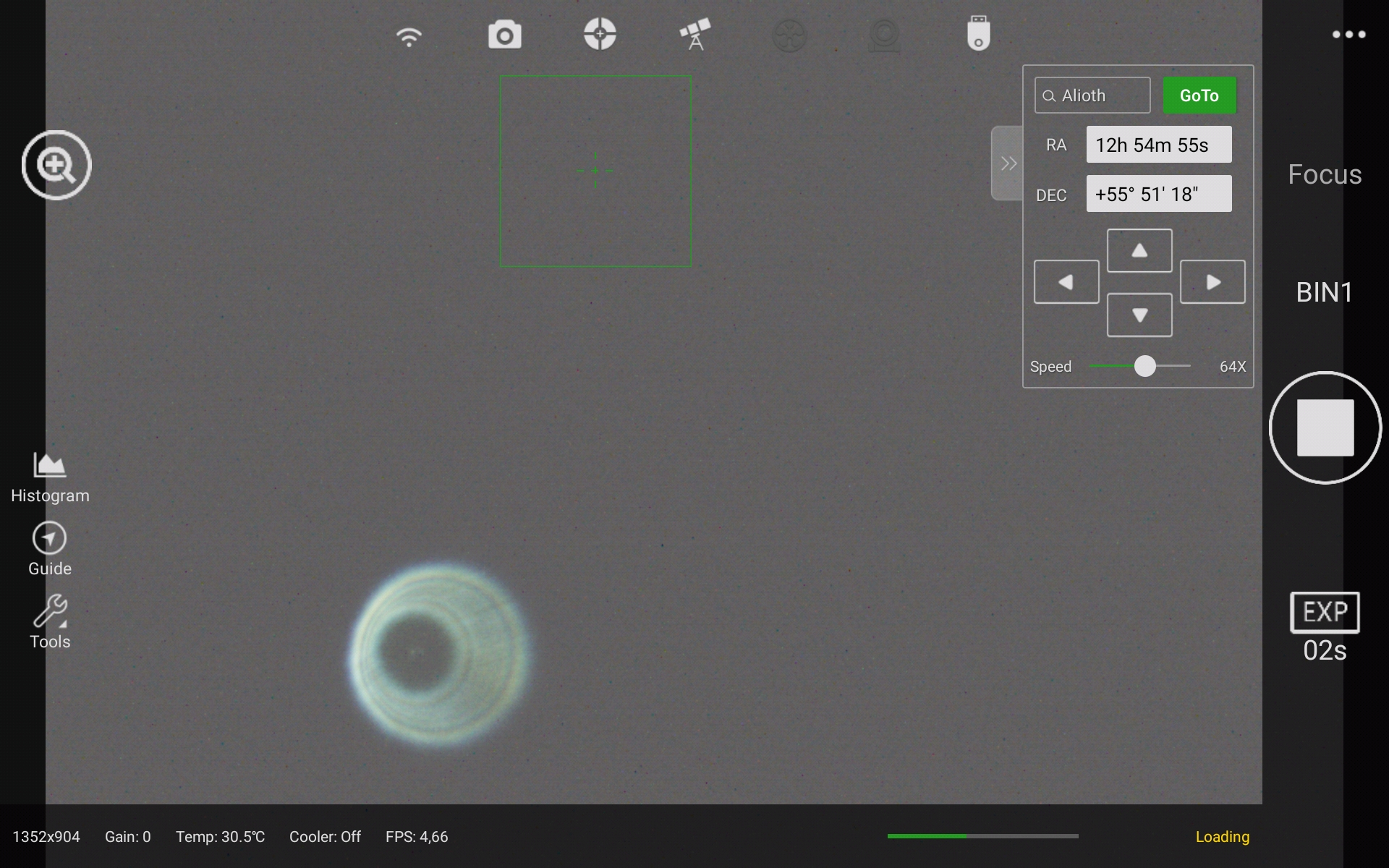

Voici ce que j'ai obtenu: (C'est bon? 🤔)

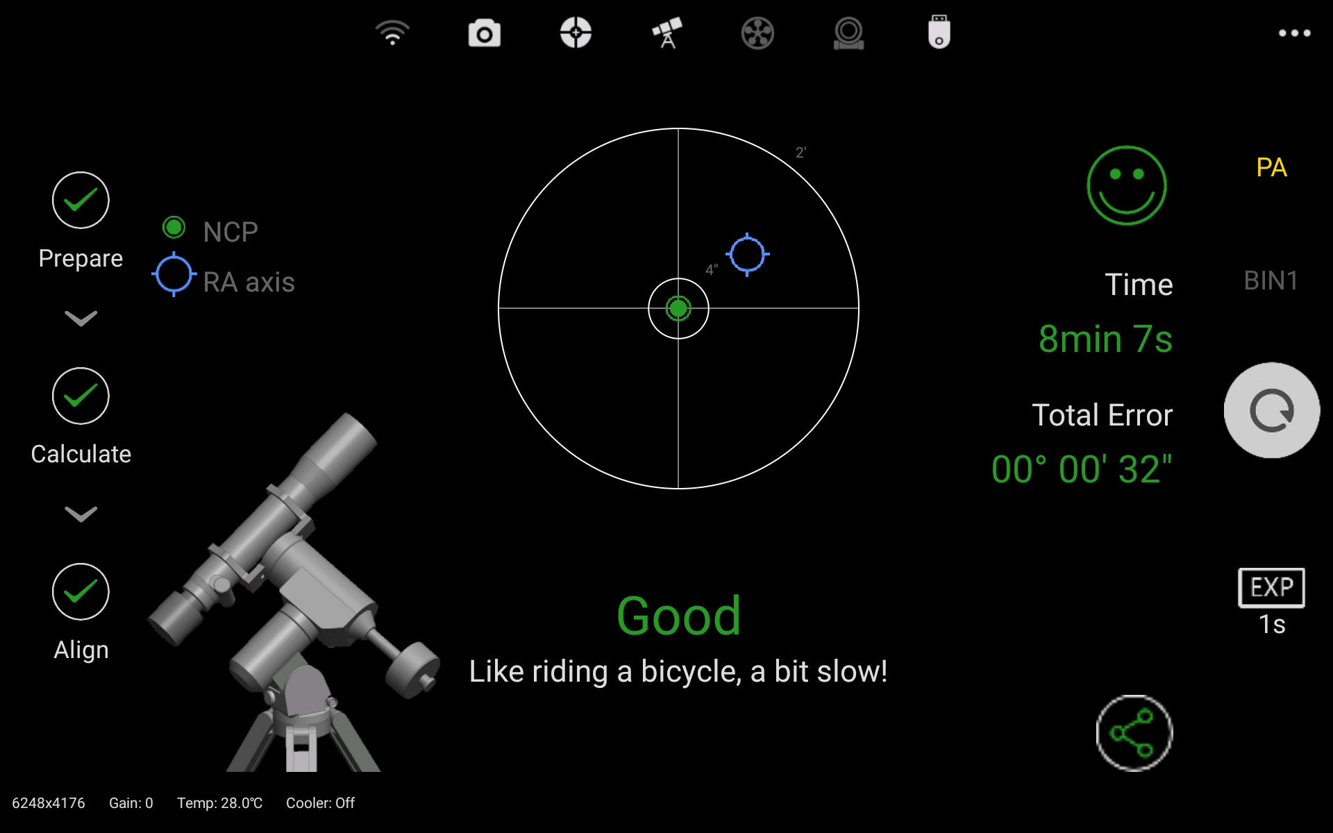

Alignement Polaire: (Oui, je n'ai pas été rapide ☺)

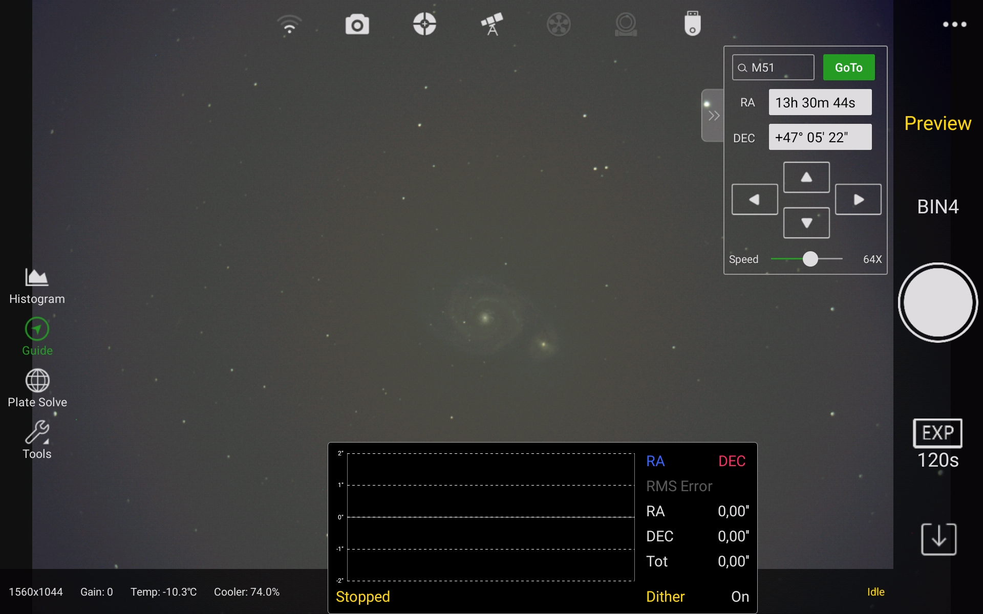

Et comme les nuages s'invitaient, un petit shot de 120 sec bin4 sur M51:

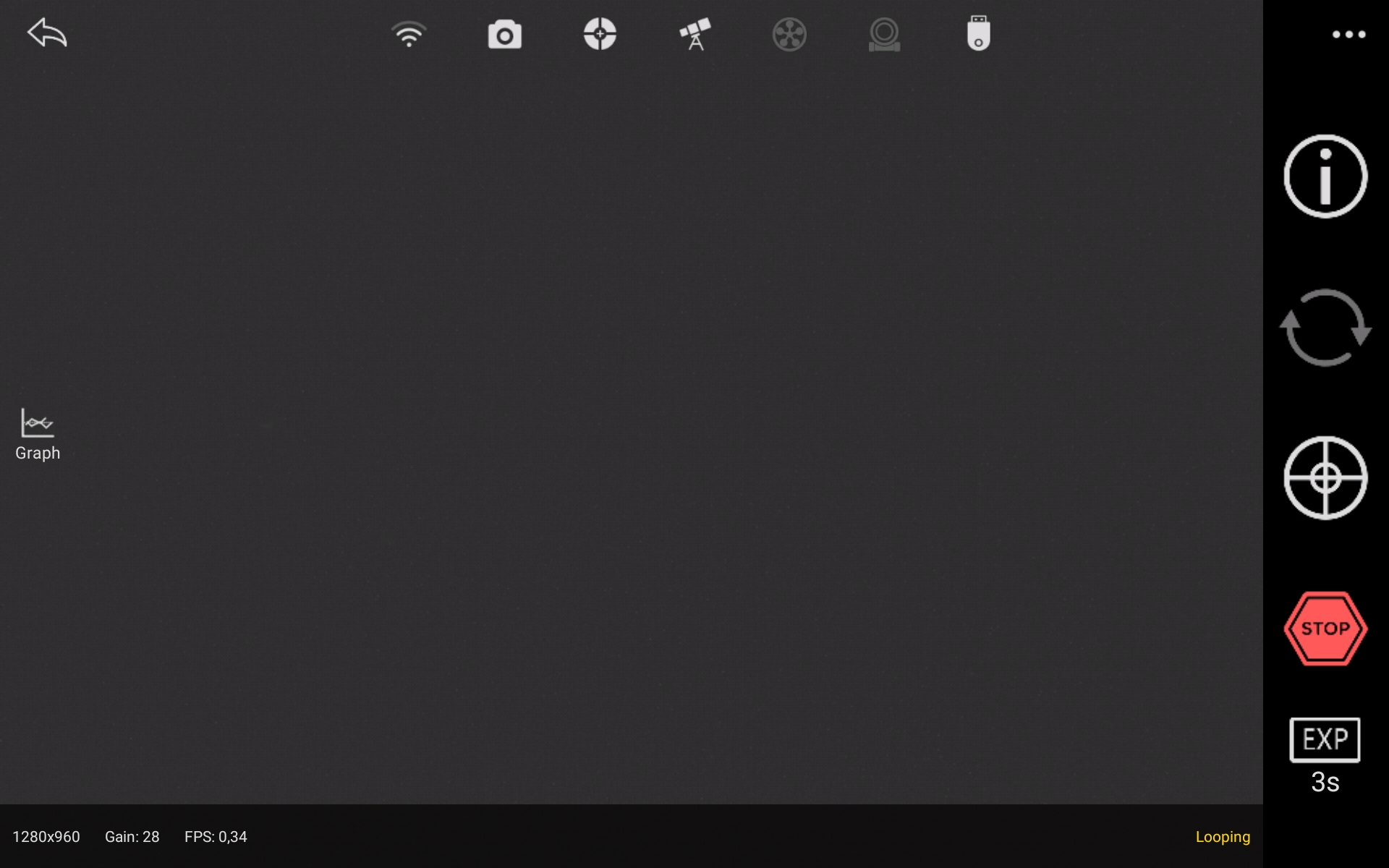

Par contre, la cam de guidage ne me détecte aucune étoile 🤔. A clarifier...
