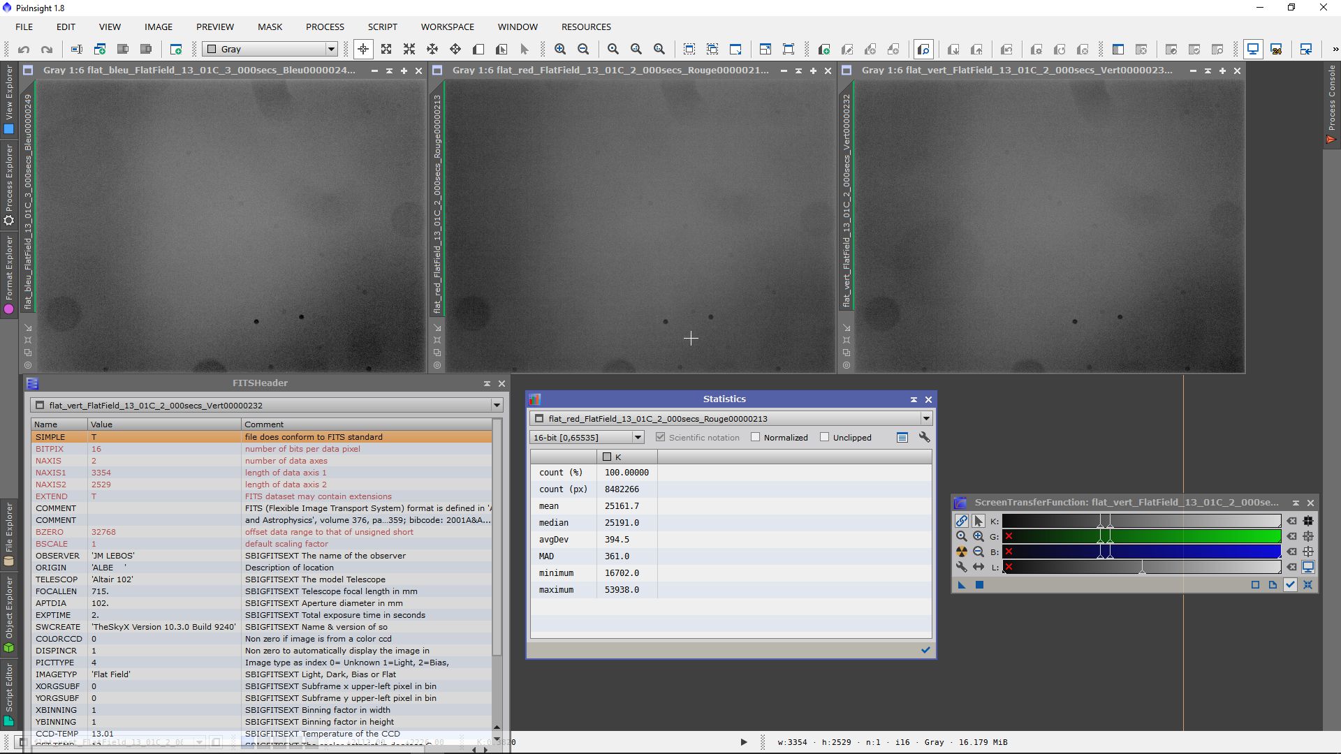

Quel process ou script utiliser pour analyser la dynamique d'une image et savoir si je suis aux 2/3 de la dynamique.
J'ai utilisé le process STATISTIQUE mais je ne trouve pas mon bonheur. Idem en utilisant le fits header.
Je vous joint une copie d'écran avec de vieux FLATS bien pourris.
Oui! Oui! Je sais j'ai du ménage à faire mais c'est pas grave c'était avec mon ancienne configuration avec la lunette de suivi, maintenant je suis avec DO.
Je viens de recevoir mon écran à flat et j'ai hâte de l'utiliser pour traiter mon image pour le challenge...
JM la courbe est une gaussienne avec médiane et moyenne autour de 25000, donc tu en es 25000 / 65536 donc aux 2/5 pas aux 2/3.
Merci Marian pour la célérité de ta réponse!!
Donc je suis sur le bon outil (statistique process).
Oui pour les 2/3 j'avais bien cette notion.

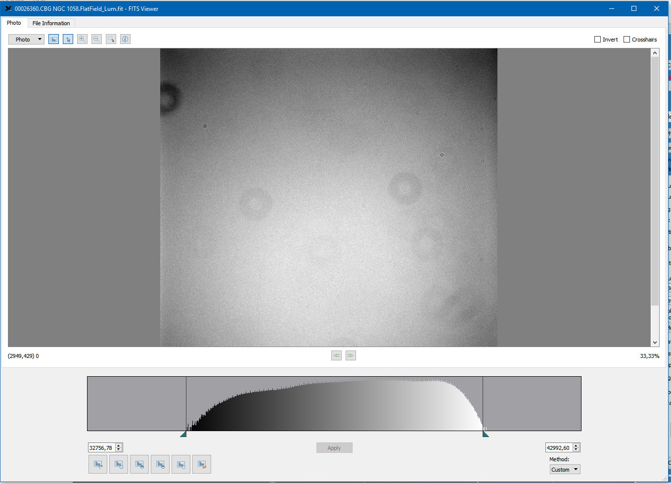

Si tu shootes avec TSX les courbes peuvent être affichées quand tu fais ton flat, en cliquant sur le bouton Show histogram à droite de Photo :
Là tu vois l'histo avec le Max et le Min.
oui faudra y songer... mais ça se corrige facilement... en fait ça parait intense mais ça ne l'est pas, faut pas oublier qu'il y a une "STF" pour que l'on visualise les différences de niveau comme ça !

Merci Marian pour le petit bouton dans THX. C'est encore plus simple.
