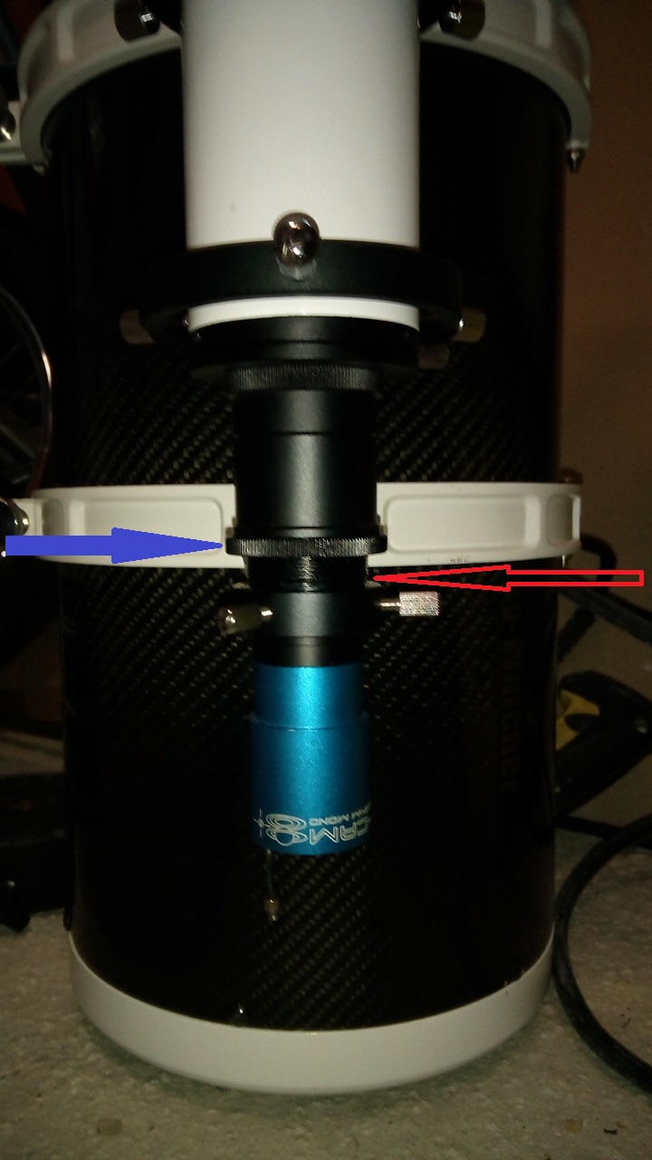

Lulu Guidage Altair 60mm
La subtilité est dans le PO, il se vis ou devis pour trouver le point focal. Un contre "ecrou" vient verrouiller le montage.
1- déverrouille le PO en le dévissant (flèche rouge) et tu le sort de ce qu'il faut
2- fais une première MAP de jour sur un objet lointain en coulissant la cam et la serrant sous sharpcap par exemple
3- tu peux affiner sur une étoile de nuit
4- penses a serrer le contre "écrou" (flèche bleue)
Pour ma part je suis un peu déçu de la qualité des étoiles avec ce setup (lulu achro) après elle fait le job et c'est ce qu'on lui demande

Après y a des filtres (IR et blanc), là je ne sais pas trop quoi choisir le IR donne des étoile plus punctiforme ce qui n'est pas forcément une bonne chose pour calculer le centroïde de l'étoile...
Je laisse la parole aux experts...

Merci Niko pour la photo, ça donne une idée de la position, et ça confirme que le point focal est bien or de l'élément d'allonge.
J'ai essayé avec Vénus, en vain. L'étape suivante c'est de jour, il faut que j'attende mon jour de repos. Ou alors la Lune en seconde partie de nuit.

salut les gars ;
Cyrille désolé j'arrive un peu tard ; le réglage c'est ce que te donne Nico moi j'ai dévissé 5 mm ENVIRON ; et la cam collée contre le PO ; inova : plbmx2 ; j'espère que c'est bon pour ta Map maintenant ; n'hésite pas .!!

Salut les gars, pour info je suis parvenu enfin à faire la Map de jour, Niko e résultats est très proche de ta photo.
Merci pour vos retours.
