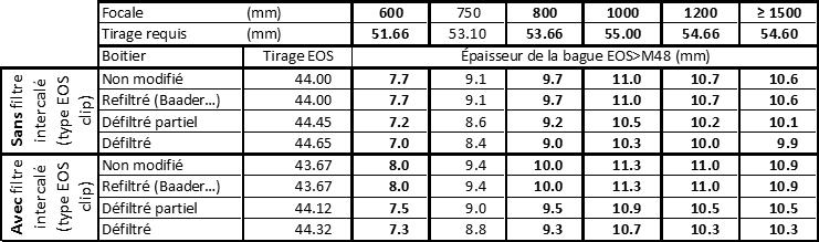

Ici Niko le tirage requis sur un tableau, faut que tu sois vraiment précis sur le newton pour éviter la coma car à 0,5m ca compte
http://www.webastro.net/forum/showthrea ... 390&page=4
Les deux DO dont je parle sont des TS il me semble.
44.45 mm + 11 mm = 55.45 mm
44.45 + 9 = 53.45 mm
Si je me fie au tableau, pour mon 200/800 il me faudrait 53.66 mm de tirage soit le DO de 9 mm

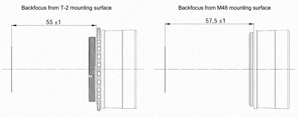

Sinon j'ai trouvé ça qui pourrait être source d'erreur c'est une image prise sur le site baader.
Si je monte en M48 il faut rajouter quelques mm de plus, 2.5mm de plus, donc 9 + 2.5 = 11.5
Et la il faut passer sur le 11mm auquel il manquerai 0.5mm
m48-gross-03 MPCC.jpg (82.82 Kio) Consulté 2980 fois

oui mais en M48 sur le MPCC, le bon backfocus nécessite 2.5 mm de plus car on retire 2.5mm d'adaptateur T2...
