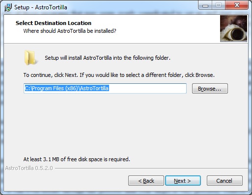

On lance l'installation, Choisissez le chemin d'installation.

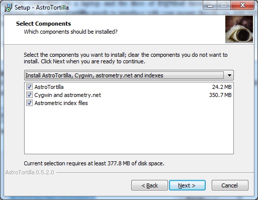

Puis, On laisse coché les trois modules : AstroTortilla, Cygwin et les fichiers d'index astrométrique.

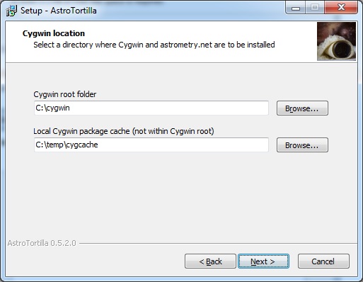

Ici, il faut laisser les chemins par défaut.

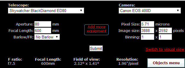

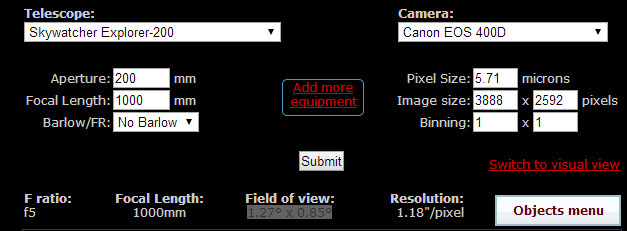

Calculons le champ qui résulte sur chacun des instruments via ce site
* Pour le Newton j'ai un champ de 1.27° x 0.85° ;
* Pour la lunette j'ai un champ de 2.12° x 1.41°.

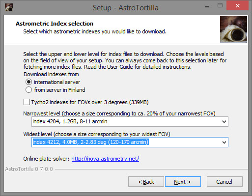

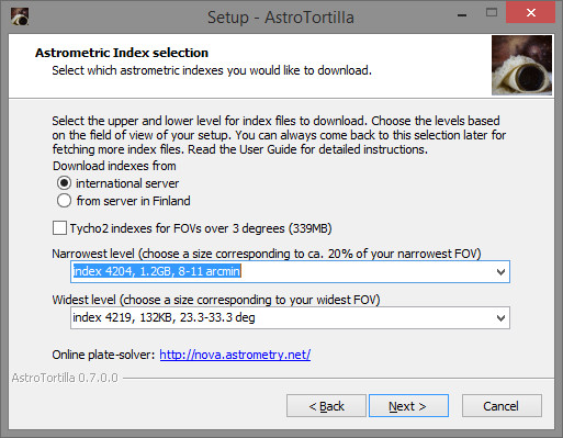

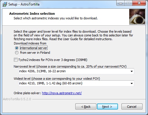

On nous demande de choisir dans des listes, un niveau qui correspond pour la première liste au champ le plus étroit et pour la deuxième liste au champ le plus large. C'est pour cela qu'il est important d'avoir calculé le champ pour tous nos instruments car on va pouvoir déterminer des bornes qui couvrent l'ensemble de ces champs.
Pour le premier index, on nous indique qu'il faut choisir un index qui correspond à 20% du champ le plus étroit.
C'est avec mon newton que j'ai le champ le plus étroit ( 1.27° x 0.85° ) on choisi le chiffre le plus bas ici 0.85. Et on prend 20% de cela.
0.85 x 20% = 0.17°
Il y a 60 arc-minutes dans un degré d'arc. Donc :
0.17 x 60 = 8,67'
Maintenant regardons quel index correspond le mieux à cette valeur :
C'est donc l'index 4204 qui couvre les champs de 8' à 11' (Notez la taille de 1.2Go !)
Maintenant la seconde valeur à déterminer est celle du champ le plus grand.
C'est à avec ma lunette que je l'obtient : 2,12°.
Pour choisir l'index pas besoin de prendre un pourcentage, on choisira celui qui s'approche le plus du champ adéquat.
On choisi l'index 4212 qui couvre les champs entre 2° et 2,83°
A partir de là vous pouvez finir l'installation avec les options par défaut. (Attention ! C'est long car il télécharge les fichiers d'index astrométrique)

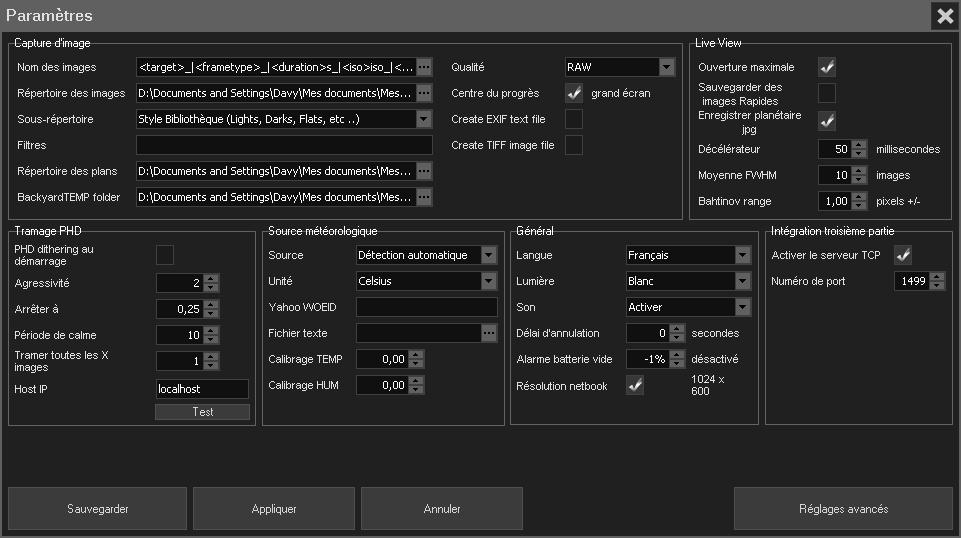

Petite astuce concernant BYE, il faut activer le serveur TCP et laisser le port par défaut (A ne faire que la 1ère fois).
BYE doit être redémarré pour que le paramètre soit pris en compte. Si vous utilisez un pare-feu, il se peut que vous receviez un message vous demandant si vous autorisez cette connexion réseau. Répondez oui.
