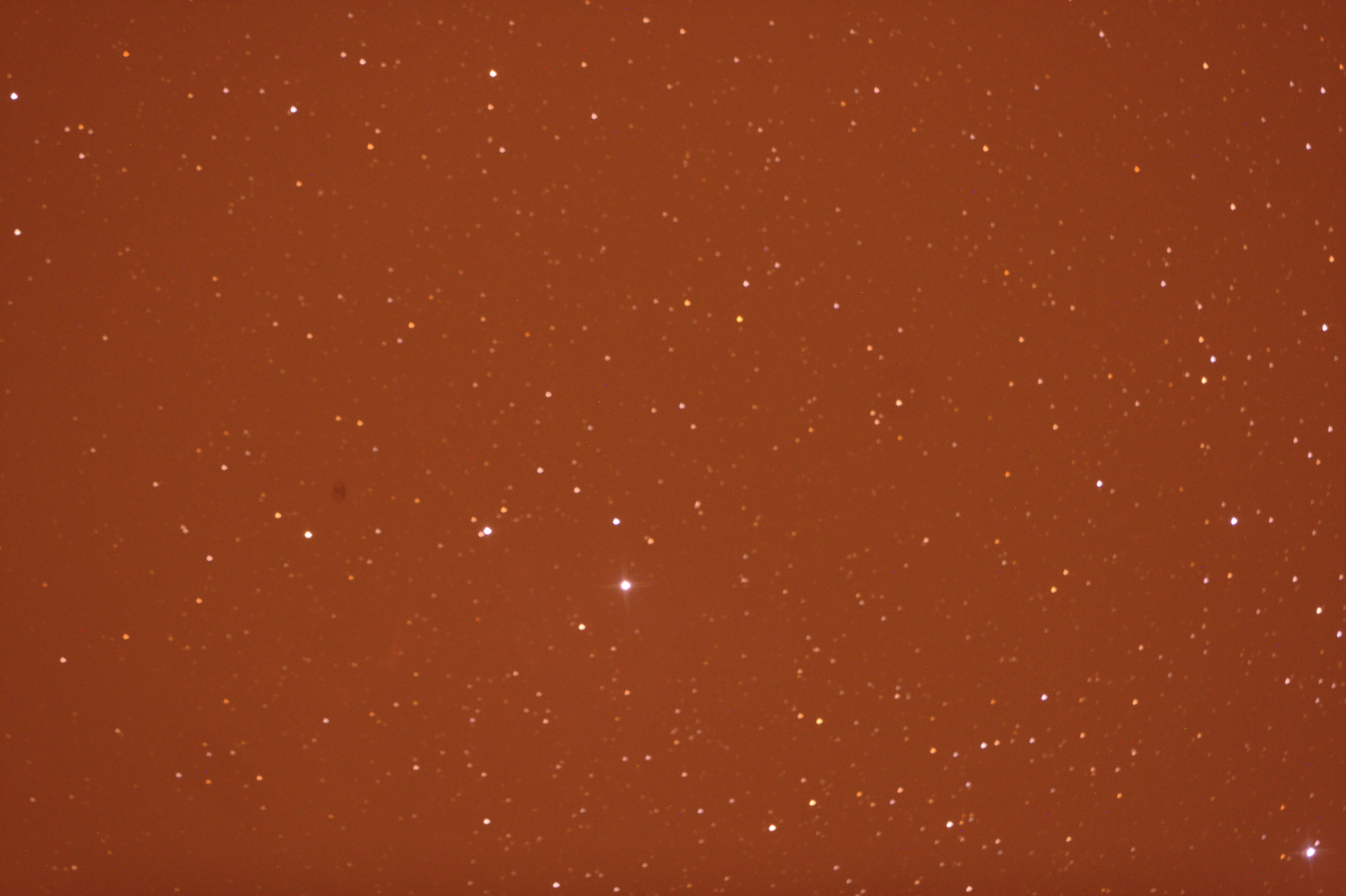

j'ai tenté IC405 et IC410 hier, mais je n'ai rien ou presque sur mes brutes ...? Mon setup : un newton 200x1000 + Canon EOS 400D défiltré + autoguidage.
Bien sûr j'ai quand même des étoiles :D , pas contre pas le plus petit bout de nébuleuse. Le Canon est piloté par Backyard EOS, j'ai fait des poses de 180s à 800ISO.
En écrivant ces lignes je me dit que les poses ne sont pas assez longues, mais si je suis resté assez raisonable, c'est que l'autoguidage n'a pas l'air au top.

Salut Franck,
Difficile de dire si tu nous mets pas d'image. ;)
Salut Franck,
N'hésites pas à nous poster une photo, même une brute, pour que l'on te dise si c'est vraiment une question de temps pose ou pas :). On t'aidera avec plaisir :)
La Neb est quand même vachement étendue pour 1000 de focale.
Faut voir si c'est bien centré :)
boulabytes a écrit :Salut Franck,
J'peux pas j'ai trop honte du résultat :roll:
Meuh non tkt :)
allez une photoooo !!!
j'ai honte, j'ai honte ......
Soyez indulgent svp !!
Bon un coup d'astrométrie et on voit que tu es bien sur IC405. En recalant tes courbes RVB on voit apparaître légèrement la nébuleuse mais tu as deux problèmes qui te bouffent de la résolution : la MAP est dans les choux et toutes les étoiles sont dédoublées voire en triplette (comme un trèfle).... Il faut être certain que ta collim soit bonne. Pour la MAP comment procèdes-tu ? motorisation ? masque de Bahtinov ? de visu ?
Marian a écrit :Bon un coup d'astrométrie et on voit que tu es bien sur IC405. En recalant tes courbes RVB on voit apparaître légèrement la nébuleuse mais tu as deux problèmes qui te bouffent de la résolution : la MAP est dans les choux et toutes les étoiles sont dédoublées voire en triplette (comme un trèfle).... Il faut être certain que ta collim soit bonne. Pour la MAP comment procèdes-tu ? motorisation ? masque de Bahtinov ? de visu ?
Oui, j'ai vu pour la mise au point. J'utilise le FWMH de Backyard EOS, le score n'était pas terrible 11,3 au mieux. Je pensais que ma collim était ok, mais ça doit venir de là.
archange34 a écrit :Oui comme Marian, map dans les choux déjà avant la collim, ton apn est défiltré (total ou partiel ?) mais mets tu un filtre EOS clip devant ou est il refiltré ? Tu as aussi pas mal de PL à priori, tu shootes chez toi avec des lampadaires ds le coin ?
Non, pas de clip ou de filtre. Je crois qu'il est filtré/refiltré (c'est l'ancien de Davy)
Justement, la PL, ben j'en ai pas trop. Il y a bien quelques lampadaires, mais il sont loin et pas dans l'axe dont a priori pas gênant. Je me suis également interroge sur la couleur du fond du ciel. J'avais mon pc pas loin, mais il était dans un carton et pas orienté vers le tube. Mystère....
