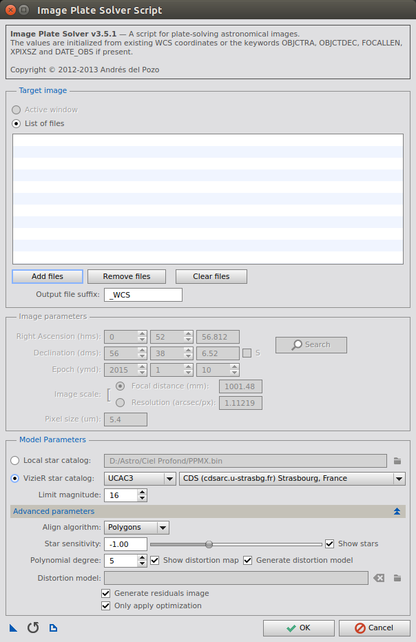

Pour une mosaïque dans PI avant l'alignement il faut utiliser le script "Image Plate Solver" :
Il permet plusieurs choses :
  1. Il effectue un réduction astrométrique des brutes et renseigne les coordonnées exactes du centre et des quatre coins de l'image dans les entêtes FIT ;

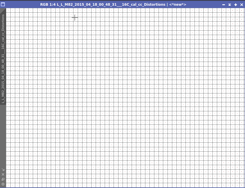

  2. Il génère une carte de distorsion (attention seulement la distortion sphérique, pas la coma) de l'image de sorte que cette distorsion soit corrigée lors de l'alignement.

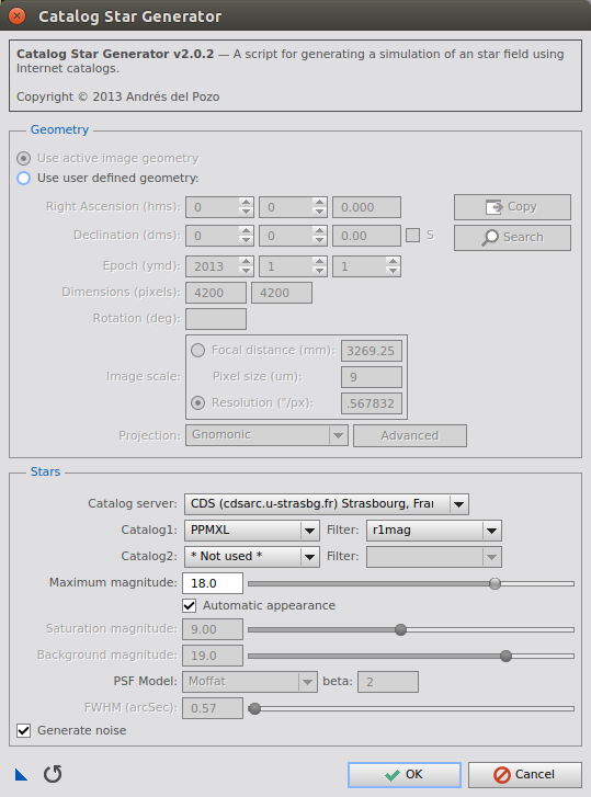

Parallèlement à ça, on utilise comme image de référence pour l'alignement une carte d'étoile générée à l'aide du script "Catalog Star Generator" :
Catalog Star Generator.png (89.42 Kio) Consulté 6074 fois

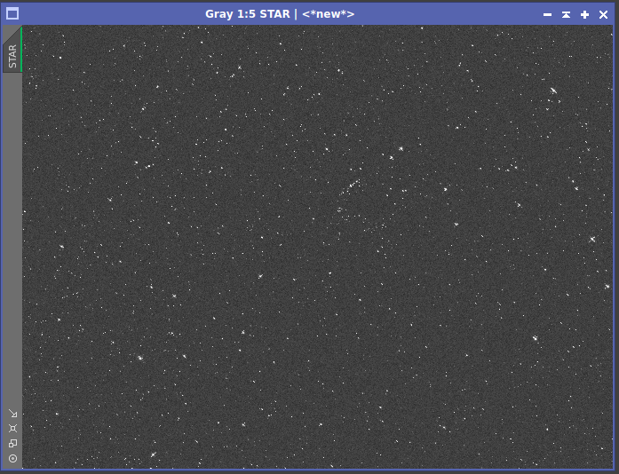

Ici le champ d'étoiles généré pour mes brutes de M81/M82 :

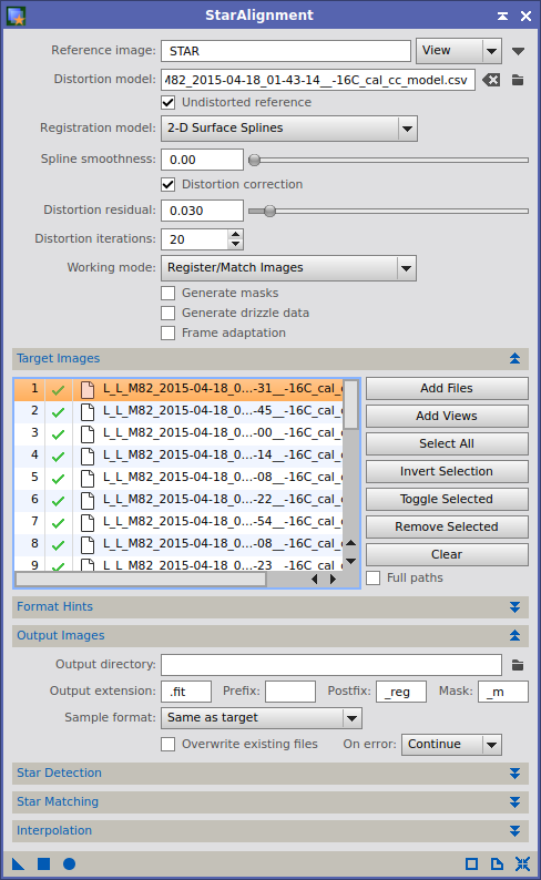

Et enfin, on aligne avec comme image de référence la carte d'étoiles générée et la carte de distorsion :
Davy.
