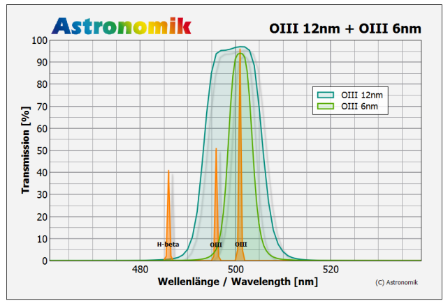

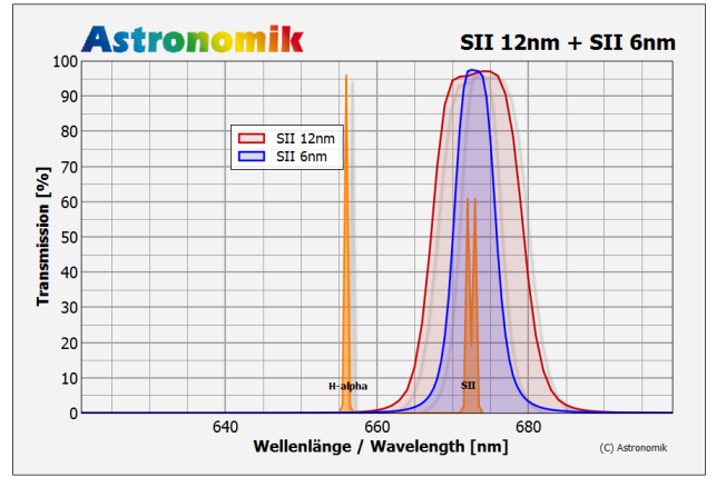

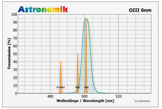

J'envisage de me procurer des filtres SII et OIII.
Etant déjà équipé en RVB et HA ASTRONOMIK 2 pouce, je pense continuer avec la même marque.
Alors 2 questions pour lesquelles j'aimerais avoir votre avis :
- Ces filtres existent en 12, 6 et 3 nanos. J'exclue d'office le 3 nano qui est hors de prix. Reste le 12 nano à 290 euros et le 6 nano à 490. La différence est elle justifiée sachant que ma question 2 si elle s'avère positive me ferait pencher pour le 6 nano.
- Sur le site ASTRONOMIK, il est spécifié ceci pour le 0III et SII :" The 6nm filter is the best choice if you are observing from a heavily light polluted site or if you are imaging faint objects in starcrowded regions of the milky way." . Si cela s'avère effectivement vrai, ce serait un bon choix lorsque je shoote dans mon jardin avec mes 12 lampadaires. Qu'en pensez vous?
Choix de filtres SII et OIII

Salut Jm,
Effectivement si tu en as la possibilité n'hésite pas à prendre un bande plus étroite surtout sur le OIII même à la Baume cela fera la différence, je pense faire la même chose revendre mes Astronomik en 50mm pour reprendre les mêmes mais chez Baader en plus étroits.
