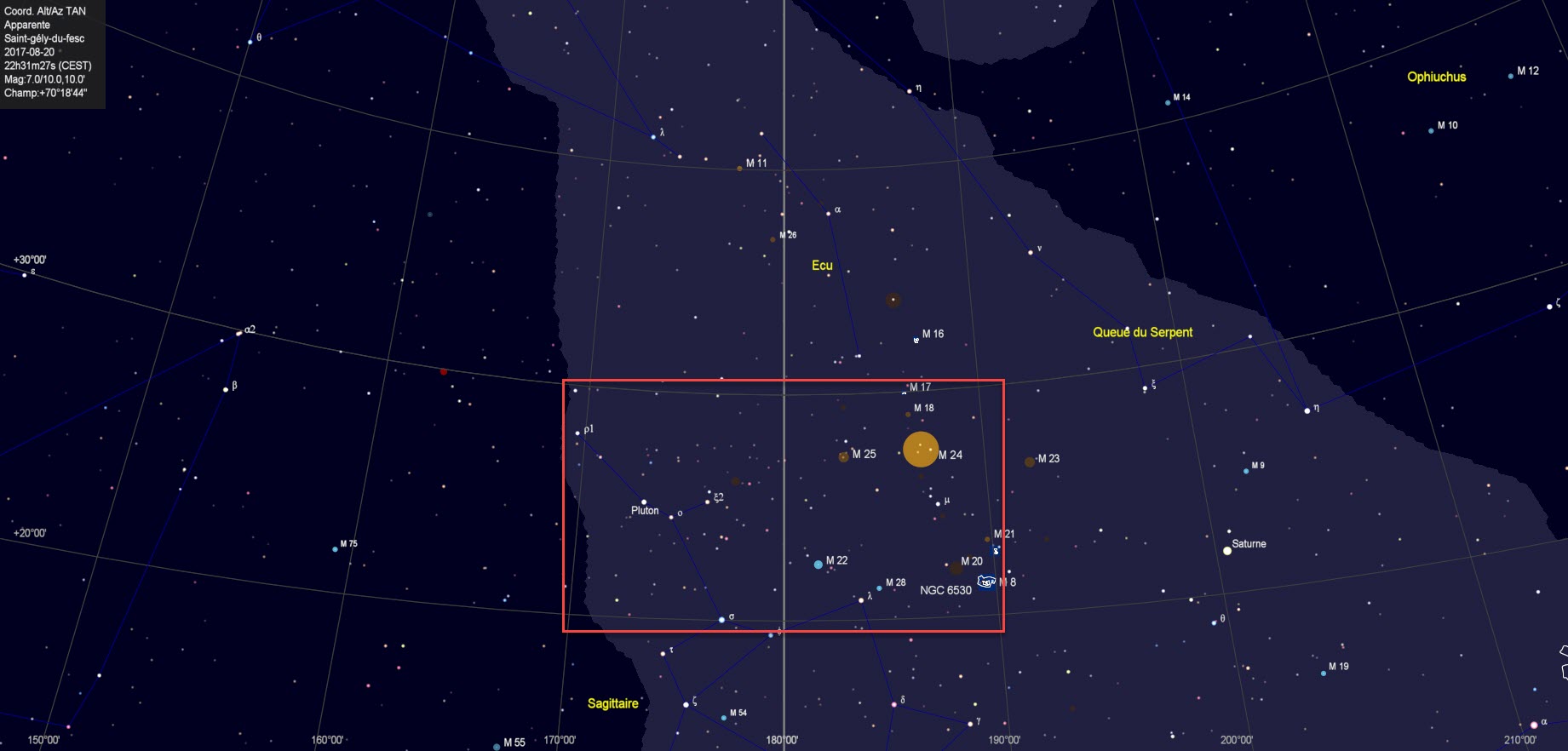

Bon, ben, je vais retenter ce soir en pointant dans cette zone :
pointe un peu plus haut pour ne pas être trop parasité par la turbulence ;-)
