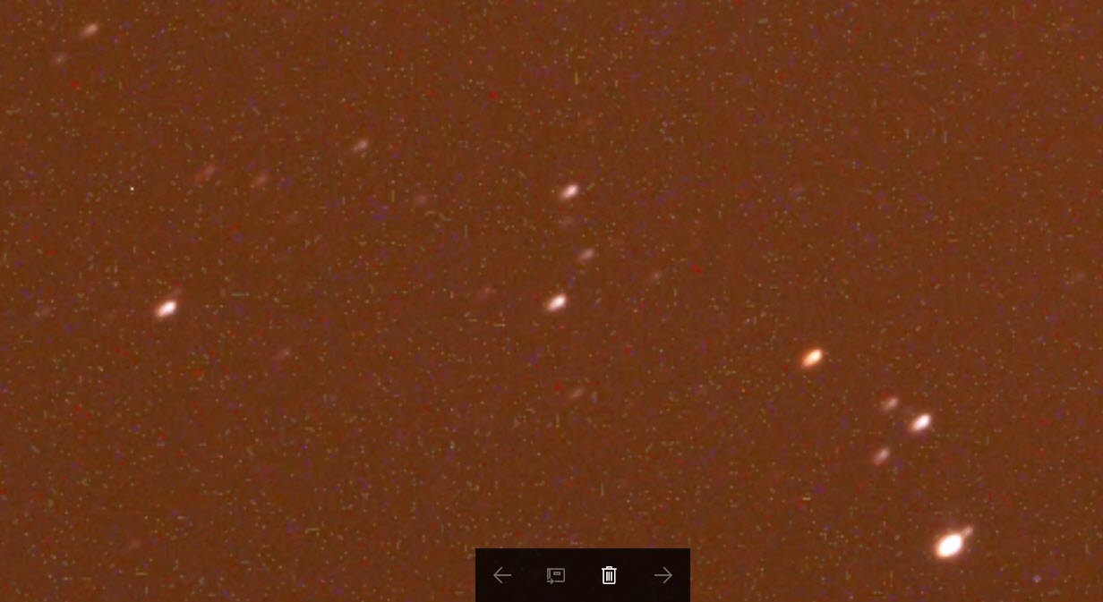

Re-bonjour,
Alors que les étoiles sont plutôt ponctuelle sur le reste de l'image, le bord inférieur gauche est toujours assez catastrophique (voir image). J'ai revu complètement la collimation et celle-ci me semble correcte, j'ai également "libéré" un peu le miroir principal pour que le verre ne soit pas stressé pas les fixations et a priori, le secondaire est fixé de tel façon qu'il n'est pas stressé lui non plus. Le coupable pourrait être mon correcteur de coma (un baader), mais le défaut apparaît toujours au même endroit. J'ai aussi pensé au serrage du PO qui pourrait stresser le correcteur, mais là encore même en serrant au minimum le défaut est toujours là.... Donc je sèche sur la cause potentielle, si vous avez des idées de pistes à explorer ....
A défaut de corriger en amont, je pourrais tenter de corriger au moment du traitement - quelle serait selon vous le traitement à utiliser pour réduire ce défaut ? Déconvolution ?
C'est peut-être simplement du tilt... c'est le plus probable si le reste de ton image est correct.
