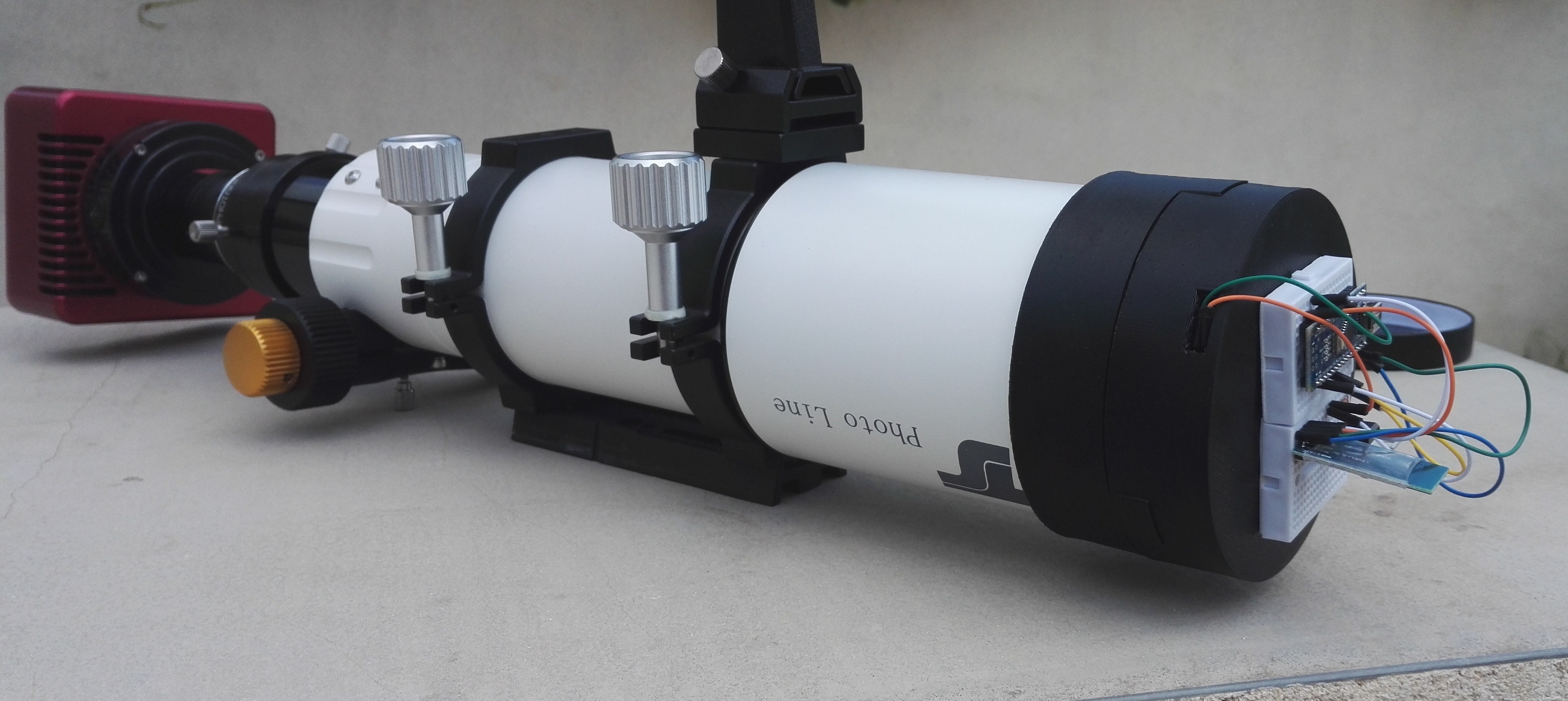

Toujours pour m'amuser et passer le temps pendant les soirées pluvieuses, voici ma dernière réalisation : une boite à flat...
Classique, me direz vous. Oui, sauf que cette fois ci, l'intensité est variable et comme tout bon geek en puissance, l'intensité est pilotable via Bluetooth (Pourquoi faire simple quand on peut faire compliqué !).
Le constat s'est vite posé : avec une boite à flat "classique", selon l'utilisation des filtres, il est difficile d'obtenir quelque chose de correct avec une CCD (avec mon ATIK 383L+ en tout cas)...
Soit, c'est trop lumineux et il est difficile d'atteindre le bon niveau d'ADU, soit c'est trop faible et il faut poser de trop longues secondes (avec des dark flat, etc...).
Bref, comme ça me gonflait et qu'une solution à base de potentiomètre ne convenait pas (le bandeau LED souffre du manque d'intensité et se mets à flashouiller horriblement), je me suis penché sur la question...
Voilà la bête : Le résultat de ce prototype V1 est fourni dans le PDF où vous devriez trouver tout ce qui est utile pour la réalisation du montage !
Pour moins de 20€ (à condition d'avoir une imprimante 3D ou un pote sympa), on peut donc se faire une boite à flat sur mesure...
J'espère que ça vous plaira et que vous trouverez ça utile !
A bientôt !

On reconnait l'arduino nano, mais l'autre carte posée à l'horizontale, c'est quoi ?
.... j'avais pas vu le pdf

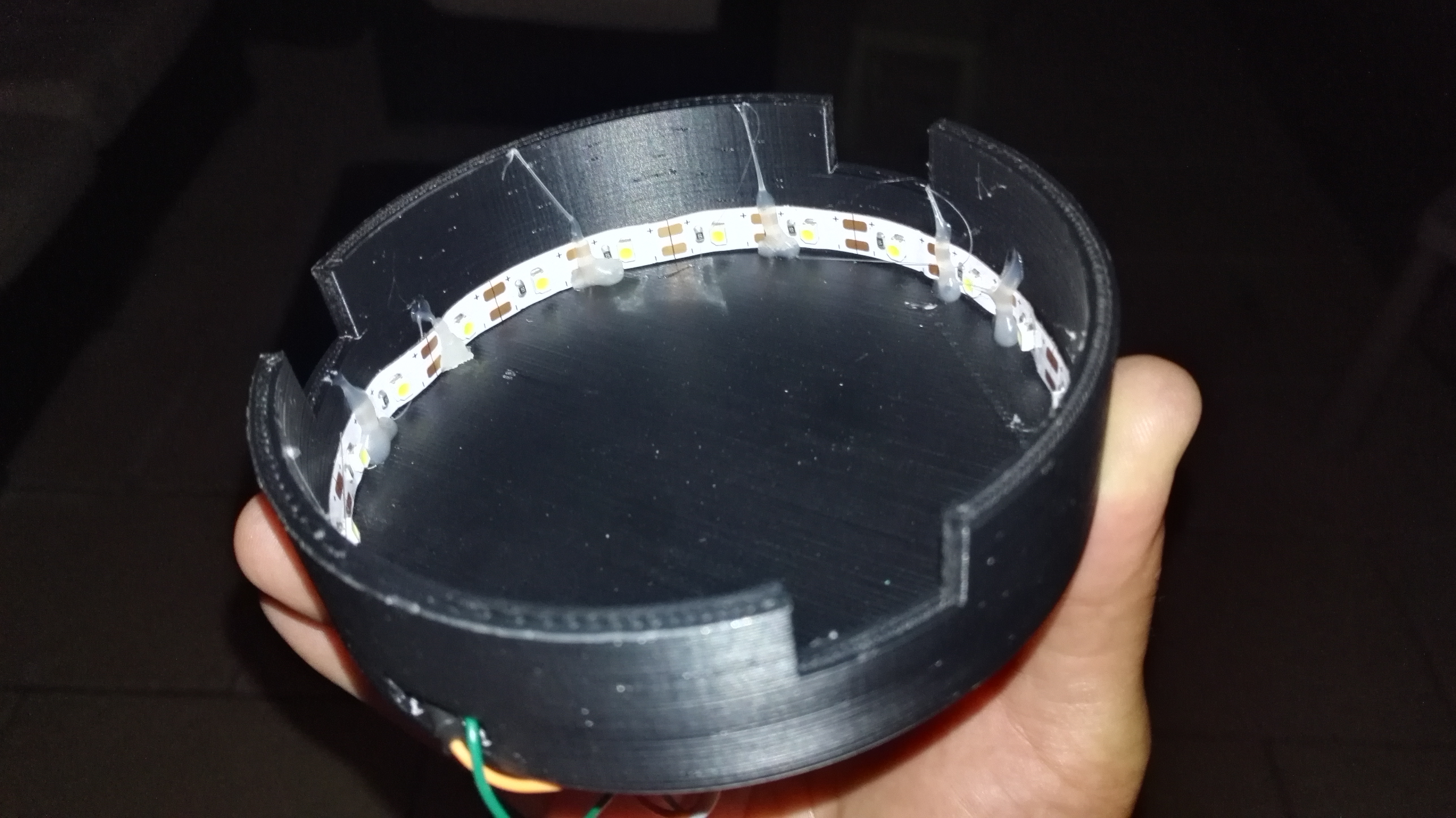

Comment place tu le bandeau led ?

Franck pour les LEDs c'est simplement comme ai pistolet à colle. La boîte s'ouvre en deux. Tout s'emboite !

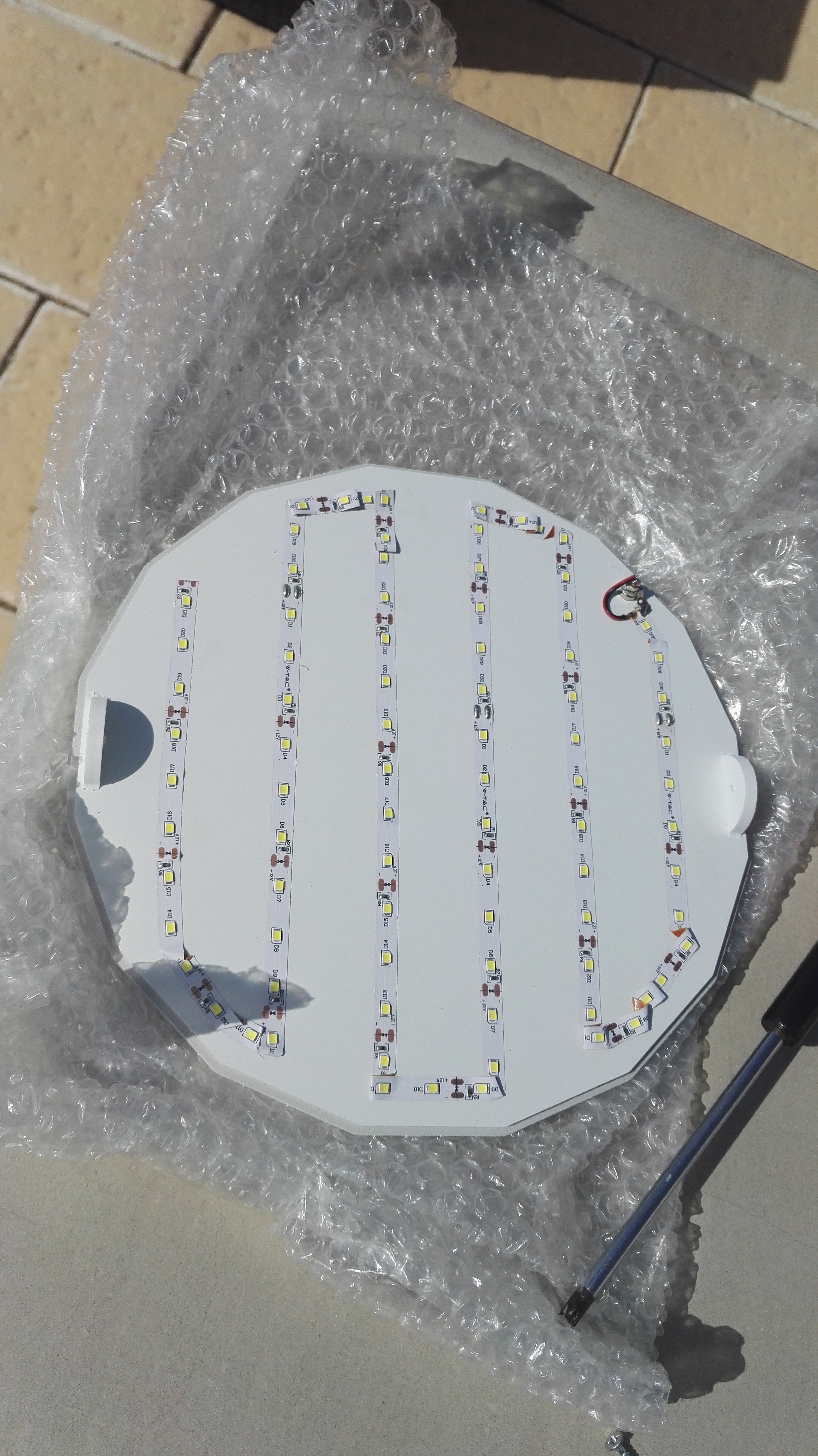

Pour le Newton 200 il faut disposer les led autrement. On ne peut pas se contenter de faire un cercle.
J'ai une "vraie" boîte à flat (de marque lacerta je crois) que j'ai désossée pour voir.
Les LEDs si tu disposées en bandes horizontales espacées de 2/3 cm.
Je vais la désosser pour te prendre une photo !
Super merci ! Si tu peux relever le type de led également ça pourrait être intéressant. Sur mon essai précédent j'avais collé les bandes à touche-touche en quinconce car la répartition des led sur la bande ne permettait pas d'arriver au bon endroit.Gilles30 a écrit : 02 septembre 2017, 07:44 J'ai une "vraie" boîte à flat (de marque lacerta je crois) que j'ai désossée pour voir.

@franck voilà le "cœur" de la boîte du Newton 200 :
Pour les références du bandeau je n'en ai aucune idée
Pas de référence particulière dessus. Je peux simplement te dire que c'est un blanc très intense et froid. Ça tire plus sur le bleu que le jaune.
@marian c'est les valeurs que j'avais aussi... Dans les 70/80s en Ha selon les boîtes (avec celle d'Alex qui est une aurora avec filtre pour ne pas cramer l'image avec la ccd)
