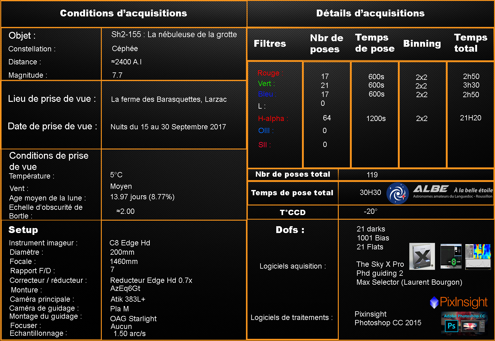

Toutes les infos supplémentaires sont dans le tableau, j'attend vos avis sur les versions (la deuxième est plus saturée et sur la 3 le rouge est un peu différent).
