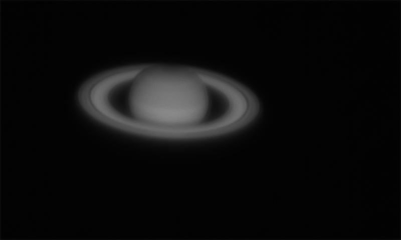

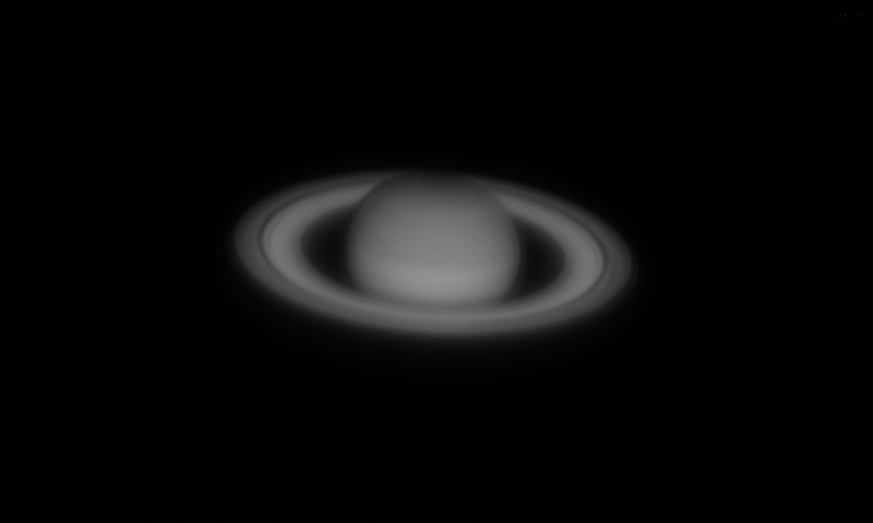

Salut les gars et les filles :D ,
Bon je suis toujours aussi mauvais en planétaire :( ! je crois que le stage AIP me fera du bien. Bon j'ai fait des essais sur Saturne le 24/06, le seeing était nettement meilleur que la veille, et nettement meilleur qu'hier soir où je ne voyais même pas la division de Cassini ! Donc au C11, Barlow powermate x2.5 (7000 de focale ! et oui, de la focale d'homme Dave !! :lol: )... bon mais résultat décevant à mes yeux, toujours une MAP très difficile à obtenir, va falloir mettre un PO et motoriser !... et puis je crois que je ne maîtrise vraiment pas bien AS et Registax non plus !
@archange34 : de mémoire environ 6-700 sur 3000
Marian, elle est terrible ta saturne...
bon certes, tu as l'avantage du diamètre quand même :D
Comme le dit Archange, il te faudrait si possible, empiler beaucoup plus d'images ( 1500 env )
sous AS2 en veillant a ne pas descendre sous les 50% de qualité.
si tu en as trop peu comme ici et que pourtant les brutes te paraissent convenables ,
tu peux en gratter en réduisant ta ROI sous AS2 à son strict minimum
afin de gagner un max d'images ( fenêtre de droite carré vert - Curseurs image Size )
Avec ma modeste expérience, pour la map je te conseille d'utiliser la fonction zoom numérique de ta caméra
afin de pouvoir bien apprécier la finesse de la division et de ne pas hésiter à faire un film d'au moins 180 secondes.
au vu du nombre de tes captures (3000) , tu ne dois pas en être loin en durée.
Mais un facteur casse la qualité globale, comme la turbu ou un gain trop fort.
essaye de privilégier l'expo sur le gain voire d’équilibrer ces valeurs.
Après chaque caméra réagit différemment...
La mise en station n'est pas à négligée si tu envisages d'empiler a bloc d'images.
Pour la partie traitement sous R6,
tu peux commencer par un RGB Align et Balance ( je sais pas vraiment si c'est utile sur du N&B :D )
puis un ajustement du contraste et de la luminosité.
Pour les ondelettes je suis bien généreux avec le premier curseur, sharpen sur 0,120 et Denoise 0.20
le dernier est sympa pour les anneaux....fin bref voici un tuto que j'ai trouvé sur WA, relativement bien foutu :
https://dl.dropboxusercontent.com/u/551 ... aturne.pdf
Donc felicitation pour cette image, avec quelques ajustements et un traitement maitrisé tu vas tout déchirer.
Après sans ADC faut pas se voiler la face..la bougresse est super basse :evil:

merci pour ces conseils et ce tuto :D !!! vais refaire des essais de traitement ;) !!
J'ai du mal à juger car je suis tout pourri en planétaire, mais moi je trouve ça déjà super :)
Et y'a pas moyen de gagner en finesse avec les ondelettes ou alors sous toshop ? (je dis peut-être une grosse connerie :p )
Super ta saturne Marian !
A mon avis forcer un peu plus sur les ondelettes n'amènera rien de bon Davy,
bon après c'est pareil moi aussi je n'ai pas encore assez d'expérience en planétaire :D
Pour l'instant je continue de shooté des objets qui sont "vraiment loin" avec ma petite focale. :mrgreen: :P
Bonjour Docteur,
C'est bien !
la turbu devrait etre moyenne.
C'est un peu sombre et tu dois pouvoir encore pousser un peu coté détails (quoique).
En tout cas c'est un essai transformé ;)
Bravo.
