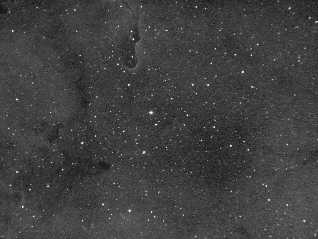

Seulement, voilà, quand j'ai voulu traiter je suis tombé sur une difficulté. Le résultat de l'intégration des images une fois alignées donne cela :
On voit une trame de bruit circulaire, et c'est pas évident à traiter.

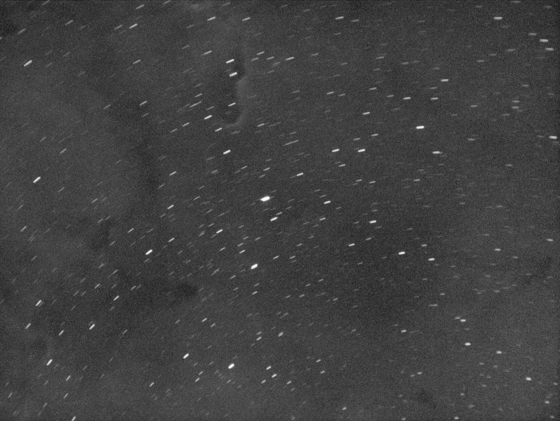

Pour le visualiser différemment le problème voici un empilement sans alignement préalable :
Il semble qu'il y ait un problème de suivi, mais qui ne ressort pas sur 10min ou du moins pas à cette focale (600mm).

Sinon c'est vraiment curieux cette trame circulaire... :?
Tu devrais essayer d'empiler chaque couche séparément pour voir si ça vient d'un filtre ou du système optique, voir de la CCD. Par élimination en somme ;)
Curieux. Moi je dirai la MES, tu ne vois peut être pas le défaut sur une pause de 10 min, mais au fil de la nuit, le défaut de MES génère une rotation de champ ? A réfléchir

@PierreLo : Les images là, sont l'empilement d'un seul filtre, le Ha en l'occurence. J'ai moins de signal dans les deux autres, mais le problème est présent.

Fiez vous á mon expérience de mauvaise MeS...des étoiles proches du zénith dérivent moins ,plus on descent en altitude et plus on s'approche des 90° du méridien cela devient pire, or comme la nuit avance...c'est peut-être l'origine ?
