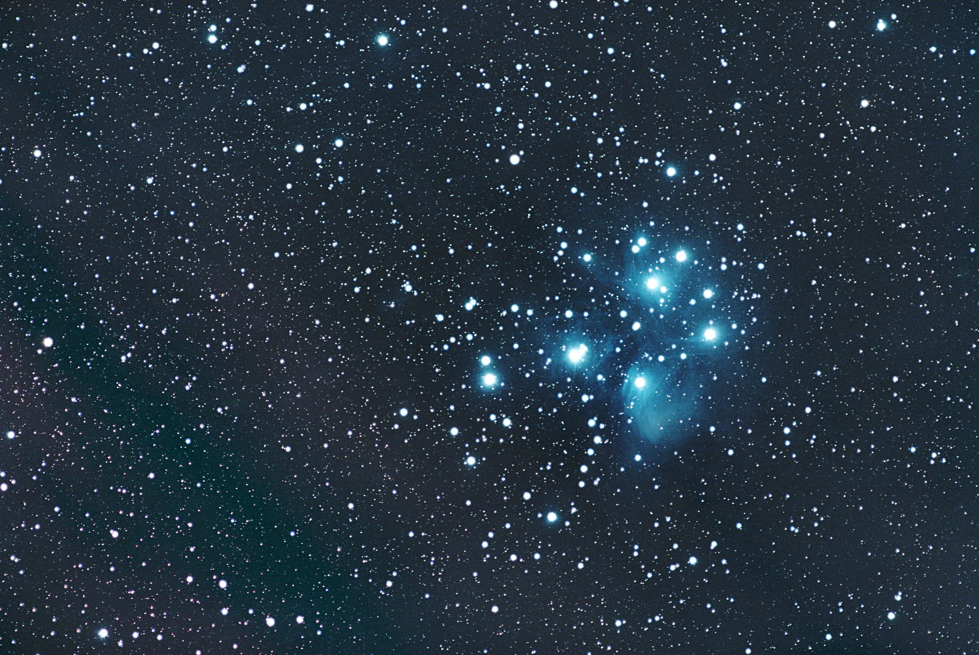

c'est avec un téléobjectif Canon L de 300 mm ouvert à 4 que je m'amuse depuis quelques nuits!!!
J'ai aussi une SW ED 80x600....
SAGEADIT C'est bien différent, il faut rechercher les objets en fonction du champ!
Par exemple, au téléobjectif M45 (champ complet) Canon 1000D défilté total, 18 poses de 5 mn à 800Iso, prétraitement Pix +hist+bidouille

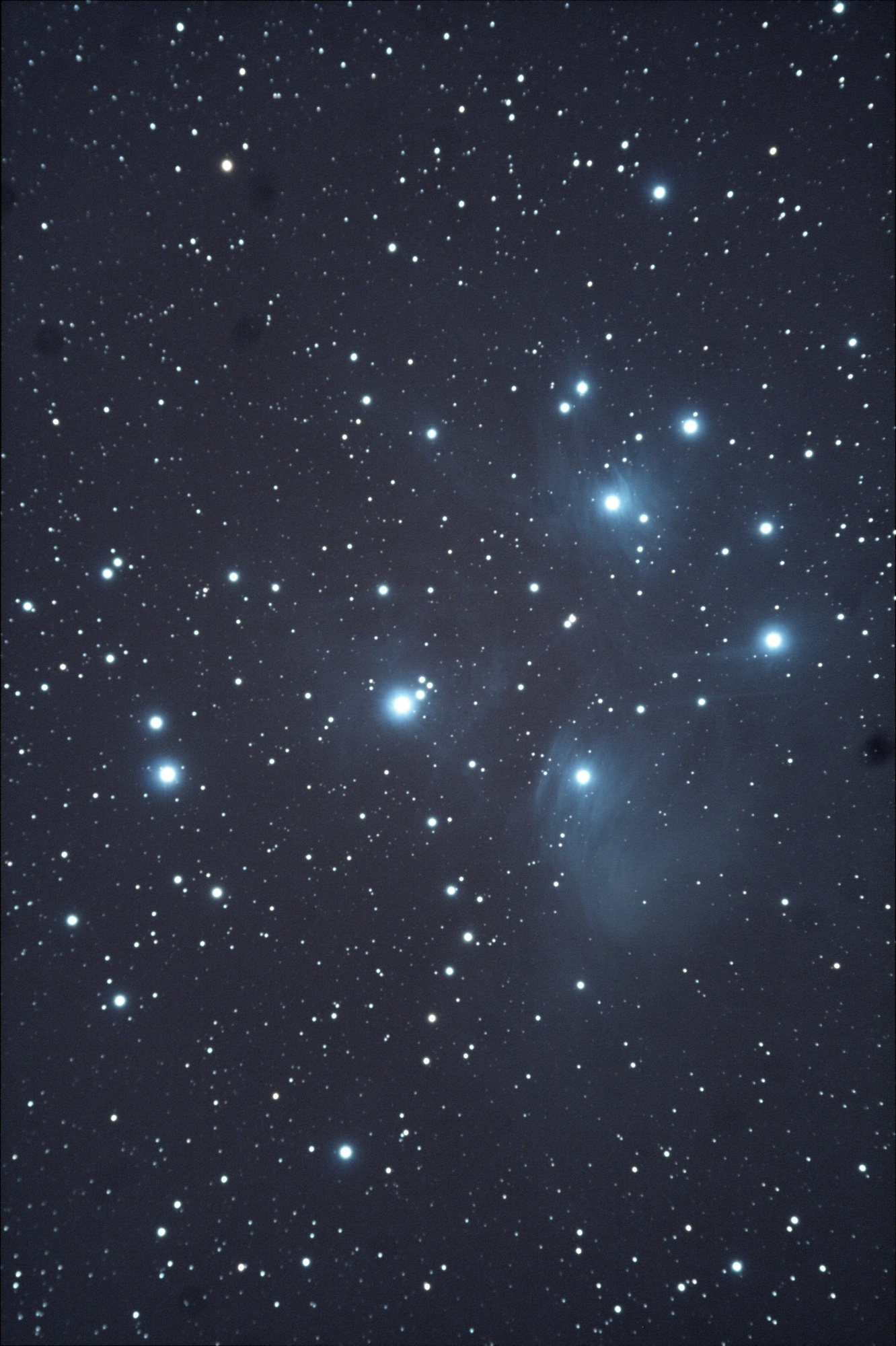

Et avec l’ED 80x600 M45 (champ complet) Canon 1000D non défilté (en 2015!), 13 poses de 3 mn à 800Iso, prétraitement Pix +hist+bidouille
Il manque toute la partie supérieure des Pléiades...
Par contre on n'a moins besoin de temps de prises!

Attention, suivant le boîtier, l objectif suivant les combinaisons il y a souvent un coef 1.5 dans le calcul de la focale ce qui pipe les dés....
Explication : un boîtier au format apn avec un objectif plein format, la focale de l objectif n est plus 300 mm mais un 450 mm ... ( facteur 1.5 pour Canon mais pas sur je suis Nikon... )
Le champ des photos que je fais avec le 300, que ce soit avec le 1000D soit avec le 100D (qui ne sont pas des APN plein format mais des capteurs 22.2 x 14.8 mm) ont un champ de 4,3 x 2,58 °d'arc,
Ma lunette donne un champ de moitié, 2,12 x 1,41
Ces valeurs calculées sont confirmées par l'astrométrie sur les photos.
Je ne pense pas qu'il y ait un coefficient.
Merci Ber pour ce comparatif! En effet, il y a un rapport de 1,5 (voir même 1,6) entre un APSC et un 24x36 mais le comparatif de Ber est bon car les 2 photos sont en APSC.
Par contre la différence de champ et flagrante car il y a le double de focale entre ton objo (300mm) et ta lunette (600mm). Cela donne donc 2 systèmes à but photographique complètement différent.
La question que je me posais, c'est : est-ce que cette différence est vraiment perfectible entre un objo 400mm et une lunette de 480mm? je pense que posséder les deux reviendrait à créer un doublon car avec un même APN, le champ doit quasiment être identique (c'est un avis de simple amateur)
