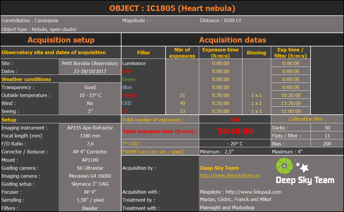

Les datas :
IC1805 Acquisition datas.jpg (465.89 Kio) Consulté 3358 fois
