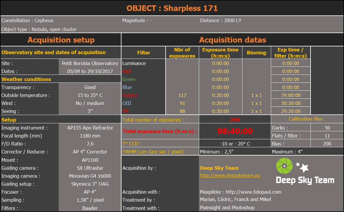

Les datas d'acquisition :
SH171 Acquisition Datas.jpg (466.53 Kio) Consulté 3703 fois
