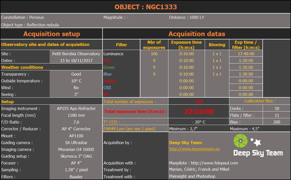

Bon tout est dans le titre et dans le tableau d'acquisition... vos avis les amis ? :D
NGC1333 Acquisition Datas.jpg (474.49 Kio) Consulté 3258 fois
