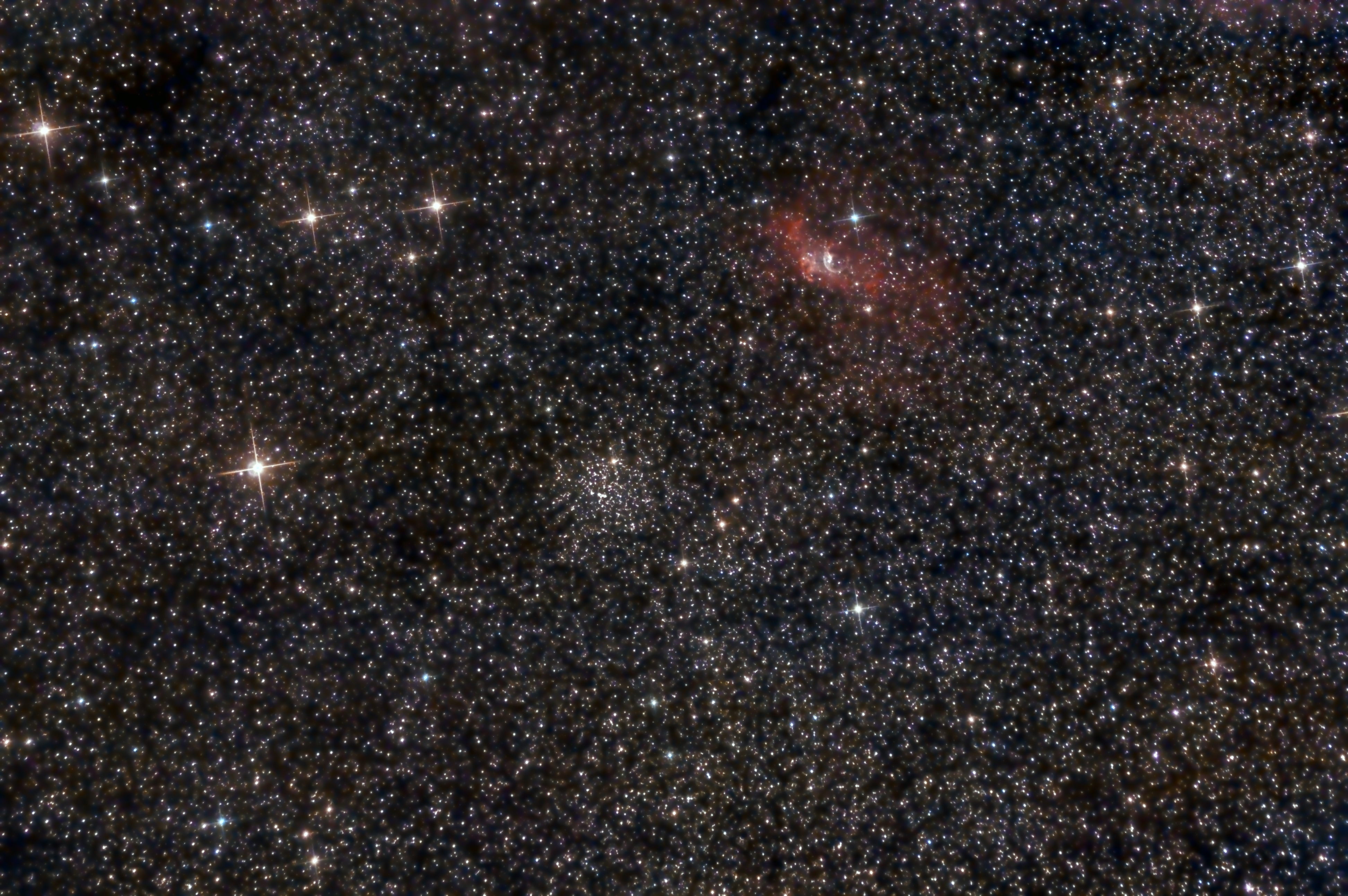

Bonjour les amis,
En cette période de Noël, j'ai pu traiter NGC 7635 et M52 sur pixinsight. je suis toujours en apprentissage, et c'est vrai que c'est vraiment différent de DSS en terme de résultat.
Pont de Montvert le 17 juillet 2017
11 photos de 5mn
20 darks
16 flats + offset
J'ai appris à mes dépends que forcer sur la "deconvolution" peut dégrader fortement le contexte étoilé, que la réduction d'étoile je ne maitrise pas encore bien, et qu'il faut rester light sur les saturations de couleur.
Au fait, le format JPEG est il le plus pertinent pour attacher un photo sur le forum? (perte de résolution?)
Tout conseil sera un plus, merci par avance.
M52_+ color 3 PS.jpg (2.13 Mio) Consulté 3886 fois
Salut Cyrille,
Bah elle est bien cette photo ! :)
Pour les cotés positifs, je trouve que les couleurs sont bonnes, et que l'équilibre est bien respecté :) .
Sur les points améliorables, le fond de ciel essentiellement. Tu as un effet marbré très marqué, ça, ça nous est tous arrivé c'est soit durant la gestion du bruit soit durant la déconvolution. Sans doute qu'il a pris un effet trop accentué alors qu'il n'était pas ou mal protégé par un masque.
La bonne nouvelle c'est que rien n'est perdu puisque c'est lors du traitement que c'est apparu, donc il faut trouver le moment où ça le génère et essayer de contenir le phénomène. Comme tu le dis dans ta présentation, les étoiles ont pris un coup, mais je pense que c'est une conséquence du même process qui a généré l'effet marbré.
À part ça, là encore je trouve qu'il y a une nette amélioration, et que le niveau monte mais contrairement aux océans là c'est une bonne nouvelle :lol: .
Continue à t'exercer, n'hésite pas à nous poser des questions. Peux-tu, si tu le souhaites, nous indiquer les étapes de ton traitement ?
Bravo à toi !!
Très chouette ta 2e PIX
Bravo
Comme Davy !
l'image a un bon potentiel, la bulle semble bien définie et les couleurs sont la !
mais le lissage extrême du fdc combiné à la déconvolution entraine une dégradation importante du rendu.
Une V2 s'impose !
Salut Cyrille,
Il semble que ta brute d'empilement à du potentiel !
Sur le traitement tu t'en tires avec de belles couleurs mais il y a un gros soucis sur une autre étape voir plusieurs.
Je pense au traitement du bruit, déconvolution, réduction d'étoiles, comment as-tu procédé ? Tu as fait des masques ?
J'ai l'impression que tu as fait une réduction d'étoiles sans masque. Pour la déconvolution as-tu fait une Psf ?
Tu peux peut-être mettre la déconvolution de côté dans un premier temps, histoire de supprimer un piste. (La déconvolution peut être destructive si tous les paramètres ne sont pas maitrisés et au début il y en a tellement d'autres. ;) )
Ensuite côté saturation c'est selon tes gouts, tu peux saturer mais il faut penser à masquer les zones à faibles Rsb où c'est seulement le bruit chromatique qui va remonter.
Courage ! Pix demande beaucoup d'entrainement mais tu vas te régaler. ;)

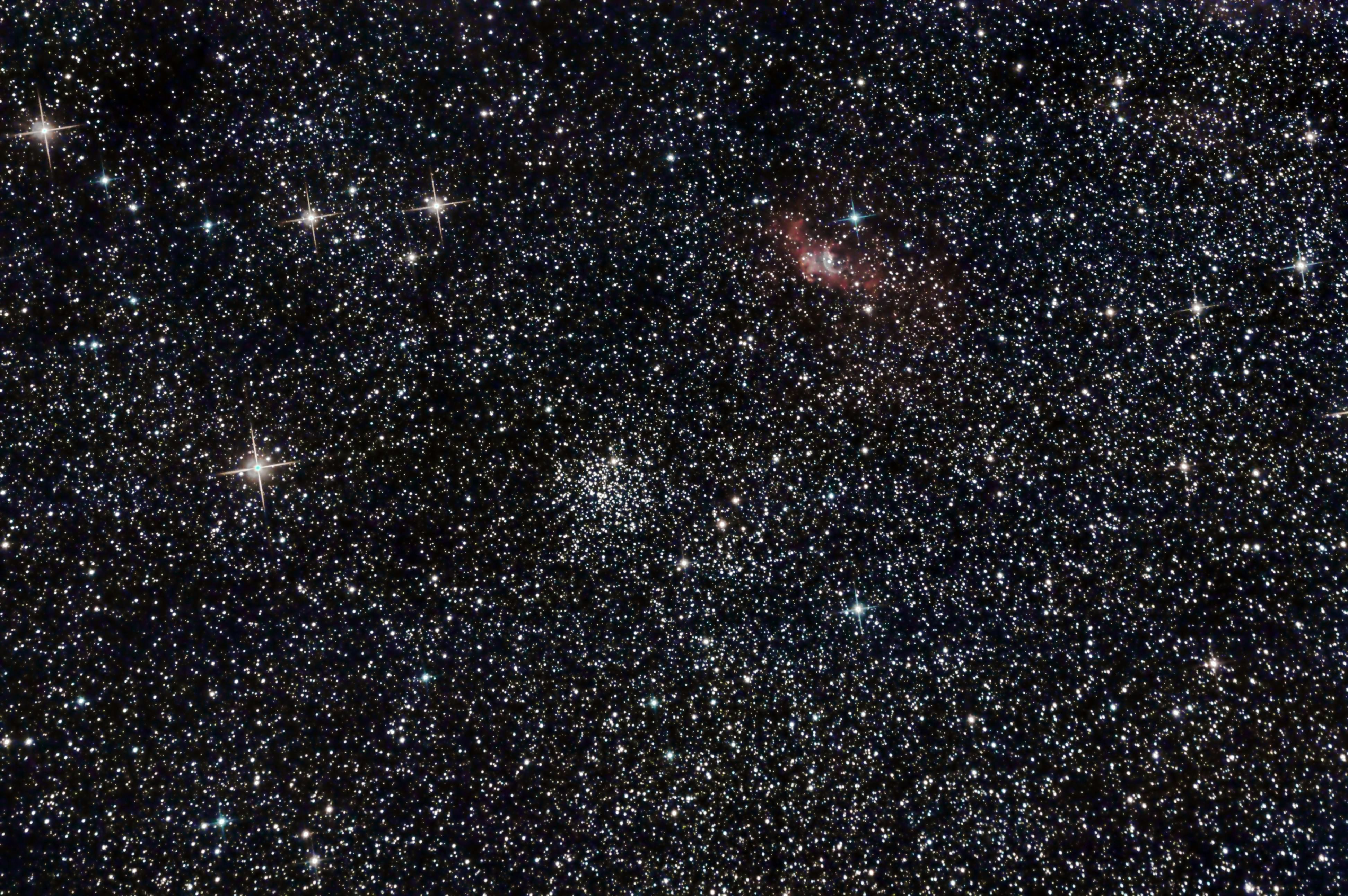

Salut à tous,
Une reprise du traitement de M52 et la bubble. J'ai éradiqué le coté marbré. J'ai procédé autrement suite à quelques conseils du stage AIP notamment sur le fond de ciel.
11 brutes de 5mn 800ISO + 16 Flts + 100 bias + 20 darks avec PhD2 à Pont de Montvert le 17 juillet 17.
Messages : 444
A noter l'étoile bleu au dessus de la bulle. Y'a du "mask" dans l'air. Un jour j'aimerai bien qu'on m'explique comme faire un masque uniquement sur un objet précis.
la deuxième version est nettement mieux, bravo !
C'est chouette cette nouvelle version et ce nouveau traitement est superbe...
Bravo!
Tu rejoins le clan des Pix master sur ce coup...
super Cyrile. Sur ta deuxieme le fdc est bcp mieux maitrisé. Par contre je trouve les étoiles bcp trop presentes sur la deuxieme? Donc, perso, la deuz est mieux mais si tu peux reduire un peu tesétoiles elle sera a mon avis parfaite. J'aime beaucoup le champ il est superbe. Bravo!
