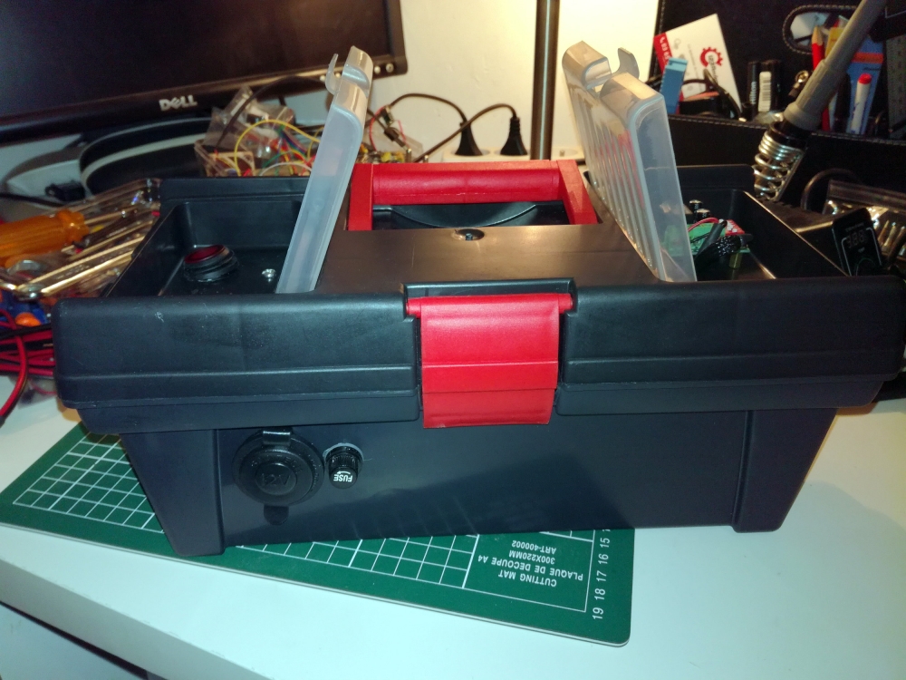

Pour ne plus avoir à trimbaler ma batterie lorsque le secteur est disponible sur le terrain (ce qui est souvent le cas), j'ai réalisé une petite alimentation 220/12v dans une boite à outils:
Les entrées /sorties sont réalisées avec des connecteurs Neutrix PowerCON, il y a également une prise allume cigare si nécessaire.
A gauche se trouvent l'interrupteur et totalement inutile mais donc indispensable un multimètre à écran oled
https://drive.google.com/open?id=1kF5ns ... qYx_dl8bg7
A droite une carte thermostat qui pilote un ventilateur pour que l'alim puisse respirer
https://drive.google.com/open?id=1gEUOW ... D0hpWWAszT
A l'interieur, une bête alime à découpage qui sort du 12v
https://drive.google.com/open?id=1-Xb7i ... Ra90_Y69nm
Mais l'essai réalisé ce soir n'était pas probant, cas je perdai régulièrement la monture, sans doute du fait d'une mauvaise alimentation du hub usb... il faut que je règle ça.

ouais merci, mais le courant délivré par l'alim est un peu dégeu :(
