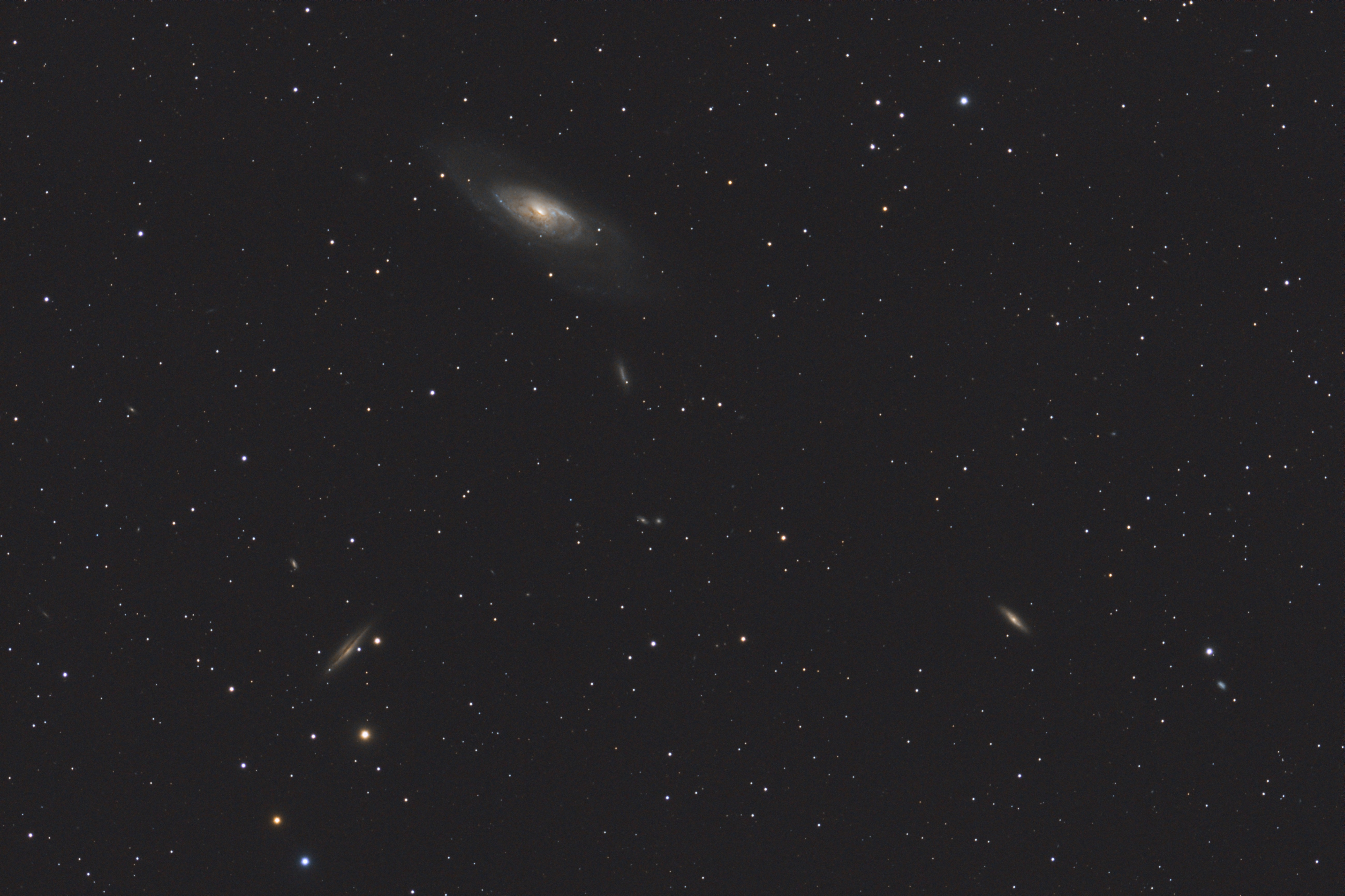

M 106
Malheureusement peu de poses (14*240s), mais ça me fait pratiquer Pix
Beau cadrage, beau traitement, tes étoiles sont impec mêmes dans les 4 coins...
J'aime!
Bravo
C'est super Franck, que de progrès ! même remarque sur le bruit chromatique que sur ta photo précédente... il faudrait neutraliser un peu le fond de ciel.
Marian a écrit : 26 mai 2018, 10:25 il faudrait neutraliser un peu le fond de ciel.
Merci ! Quelle est la meilleure méthode pour neutraliser le fond de ciel ?
archange34 a écrit : 26 mai 2018, 17:09 Comme quoi avec les lunettes on progresse. :mrgreen:
Clair et je te parle même pas de l'effet d'une CCD :) - la QSI683WSG me fait de l'oeil :mrgreen:
Une méthode : Tu protèges l'objet et les étoiles avec un masque. Puis, tu utilises ColorSaturation pour désaturer ton fond de ciel. Bon, ça n'enlèvera pas le bruit mais il sera moins gênant.
boulabytes a écrit : 26 mai 2018, 22:00
Merci pour le conseil Davy, je l'ai fait sur la photo de M 53, mais avec Curve Transformation, c'est vrai que ça améliore un peu le fond de ciel. Sur M 106 par contre je n'ai pas vue d'amélioration, j'ai donc laissé comme ça.
