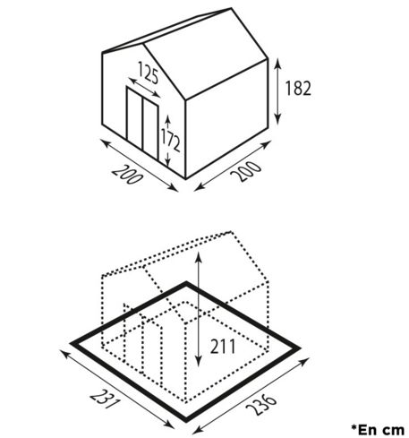

abris de jardin_1 épicéa ep=19mm.JPG (36.98 Kio) Consulté 15001 fois
abris de jardin_2.JPG (31.54 Kio) Consulté 15001 fois

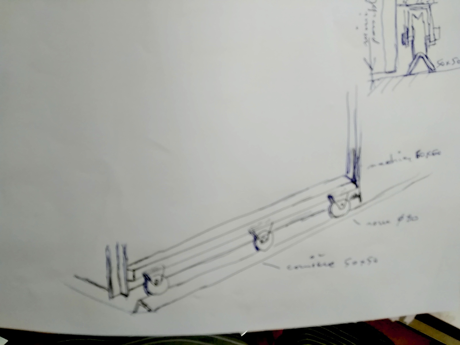

et pour le rouler au dessus du ou des télescopes
abris de jardin_3 schéma.jpg (206.62 Kio) Consulté 15001 fois
Voili!!!

Pour l'instant je ferais bouger tout l'ensemble à la main . Le fait de faire bouger l'ensemble rend plus simple l'isolation, surtout que je veux le mettre au plus près de la dalle à venir.

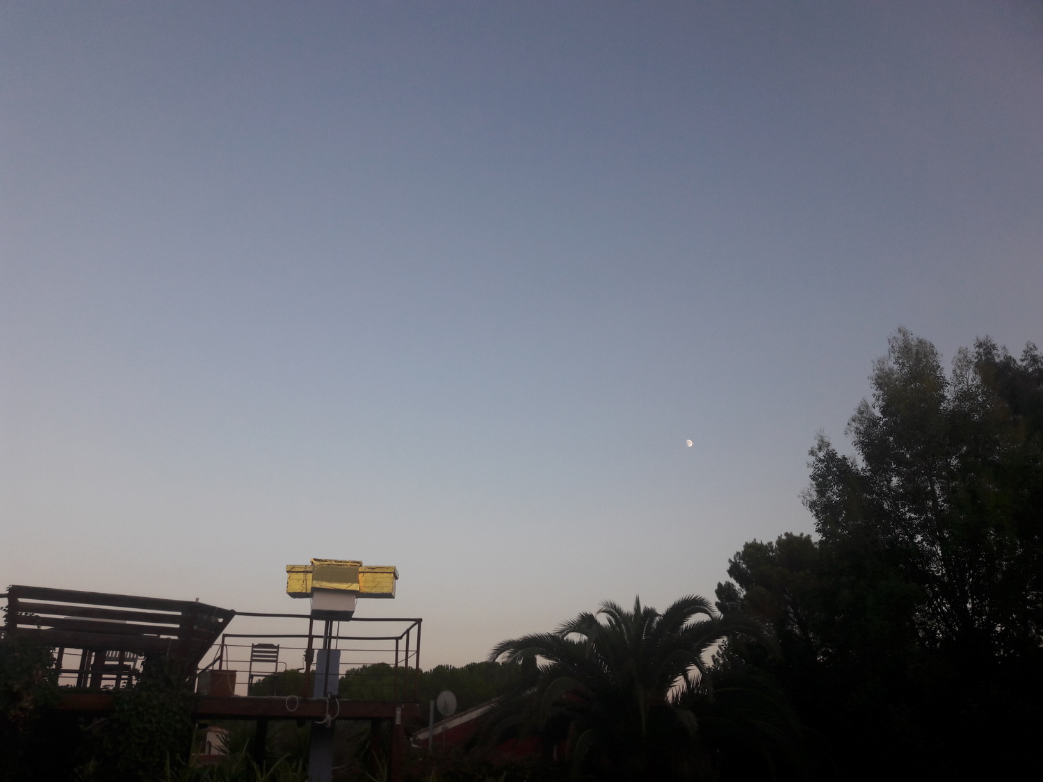

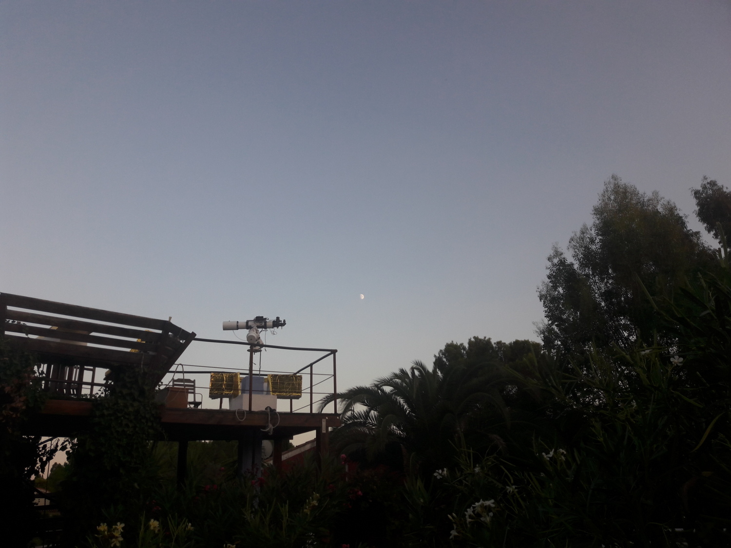

mon travail actuel dans la même philosophie
le télescope protégé du soleil dans une boite polystyrène résine et mylar de survie
la boite descendue par un treuil simple le pc est sur le tube
le telescope en attente d'ordre de mon bureau bien au chaud

Comme il te faut une base rigide qui ceinture l'ensemble a la base pense que cela posera un problème par rapport a la porte pour "passer " le télescope.
Dès lors c'est une question de cout et de bricolage entre un cabanon qu'il faudra modifier (et que tu n'habiteras pas) et une grosse boite mobile 1.5 x 1.5 x 1.8m (peut être transparente) ou en OSB

Pour la rigidité, Daniel, je mettrais 4 renforts d'angle 90° et contreventements
