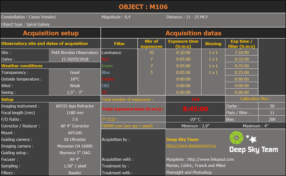

Bon j'ai hésité à la sortir car j'ai bien galéré avec la couleur, j'avais peu de poses et la couche bleue était faiblarde. Sans plus attendre voici la bête, dans un champ large plein de petites galaxies lointaines... le tableau d'acquisition juste après...
