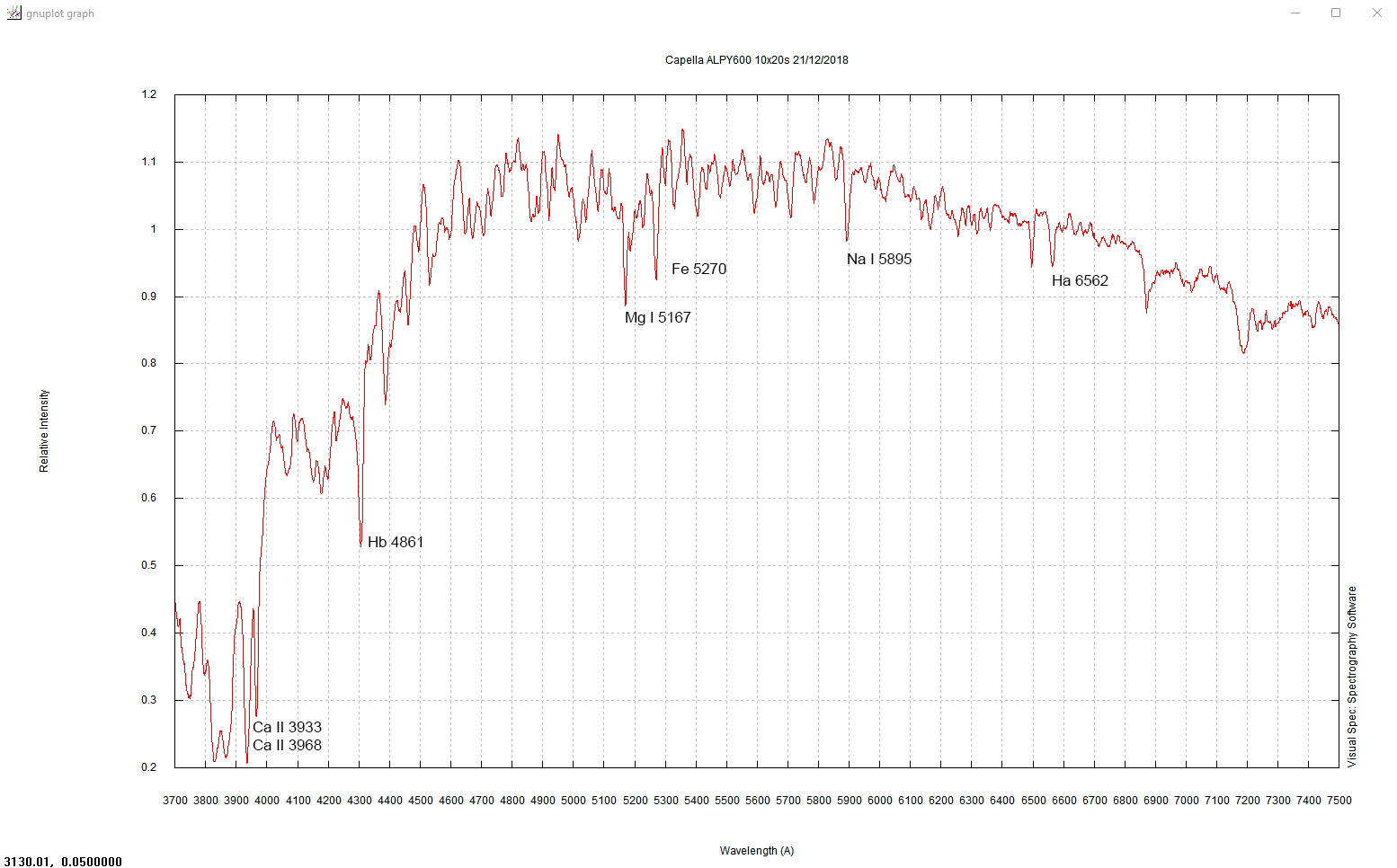

Spectre visible de l'étoile Capella (alpha Auriga), de type spectral G5III.
Mon premier essai de spectre d'étoile avec l'ALPY 600. Encore beaucoup de soucis pour l'imagerie.
Ma MAP ne devait pas être bonne et l'étoile n'était peut etre pas assez bien centrée car c'est pas normal de poser 20s sur ce type d'étoile.
Le ciel n'était pas parfait. C'était la pleine lune. Reste encore beaucoup de choses à maîtriser! C'est complexe mais passionnant!
Mais pour une première je suis assez satisfait.
Après le traitement, je retrouve les raies de Balmer à la bonne place, c'est une première satisfaction.
Les raies H&K du Ca II sont présentes dans la partie l'ultraviolette du spectre, tout à gauche.
Acquisitions et traitement avec DEMETRA. Mise en page avec GnuPlot.

Salut Jean-Mi
belle acquisition ! as-tu fais une réponse instrumentale avec une étoile de référence ?

Super Jean-Mi !
Déjà c'est cool tu avances bien côté acquisitions, ensuite comme le dit Marian il va falloir faire le spectre sur un étoiles de référence pour pouvoir retirer la réponse instrumentale et pouvoir avoir un profil spectral représentatif de la température de surface de l'étoile.
