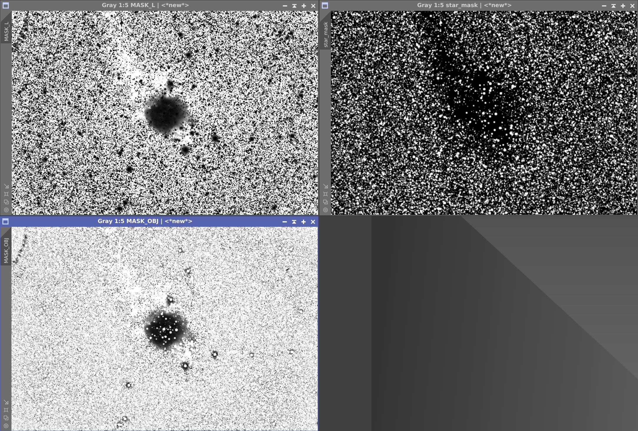

J'ai d'abord créé 3 masques qui m'ont été utiles dans le traitement :
Un masque de luminance, un masque d'étoile et un masque d'objet (c'est le masque de luminance sans les étoiles)
Le masque L a été fait avec ACDNR, le masque d'étoile avec StarMask et le masque d'objet est une combinaison des deux précédents à l'aide de pixelMath (j'ai simplement fait MASK_L + star_mask)

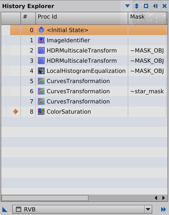

Ensuite j'ai essayé de faire ressortir des détails dans la nébuleuse à l'aide de HDRMultiscaleTransform, puis toujours dans le même but j'ai utilisé LocalHistogramEqualisation.
Une fois cela fait, j'ai joué sur les niveaux à l'aide CurvesTransformation pour donner du peps à l'objet.
Et enfin un petit coup de saturation.

Le pixelmath, c'est pas plutôt MASK_L - star_mask pour n'avoir que l'objet ? Le masque tu l'applique en inverse ?
Salut Franck,
Alors dans mon cas c'est bien une addition que j'ai fait. C'est dû au fait qu'ACDNR fait des masques "inverses" par rapport aux autres outils. Si j'avais fait un masque de luminance à l'aide d'HistogramTransformation alors j'aurais du utiliser une soustraction. Ensuite pour savoir comment appliquer le masque bah c'est vraiment fonction de ce que tu veux protéger. Il m'arrive souvent de faire une opération, puis d'inverser le masque pour en faire une autre.
Le cas typique c'est le masque d'étoiles, quand tu veux accentuer l'objet tu protèges les étoiles pour ne pas les attaquer. A l'inverse, quand tu veux réduire un peu tes étoiles il faut protéger tout le reste. Donc on joue avec l'inversion de masque régulièrement.
