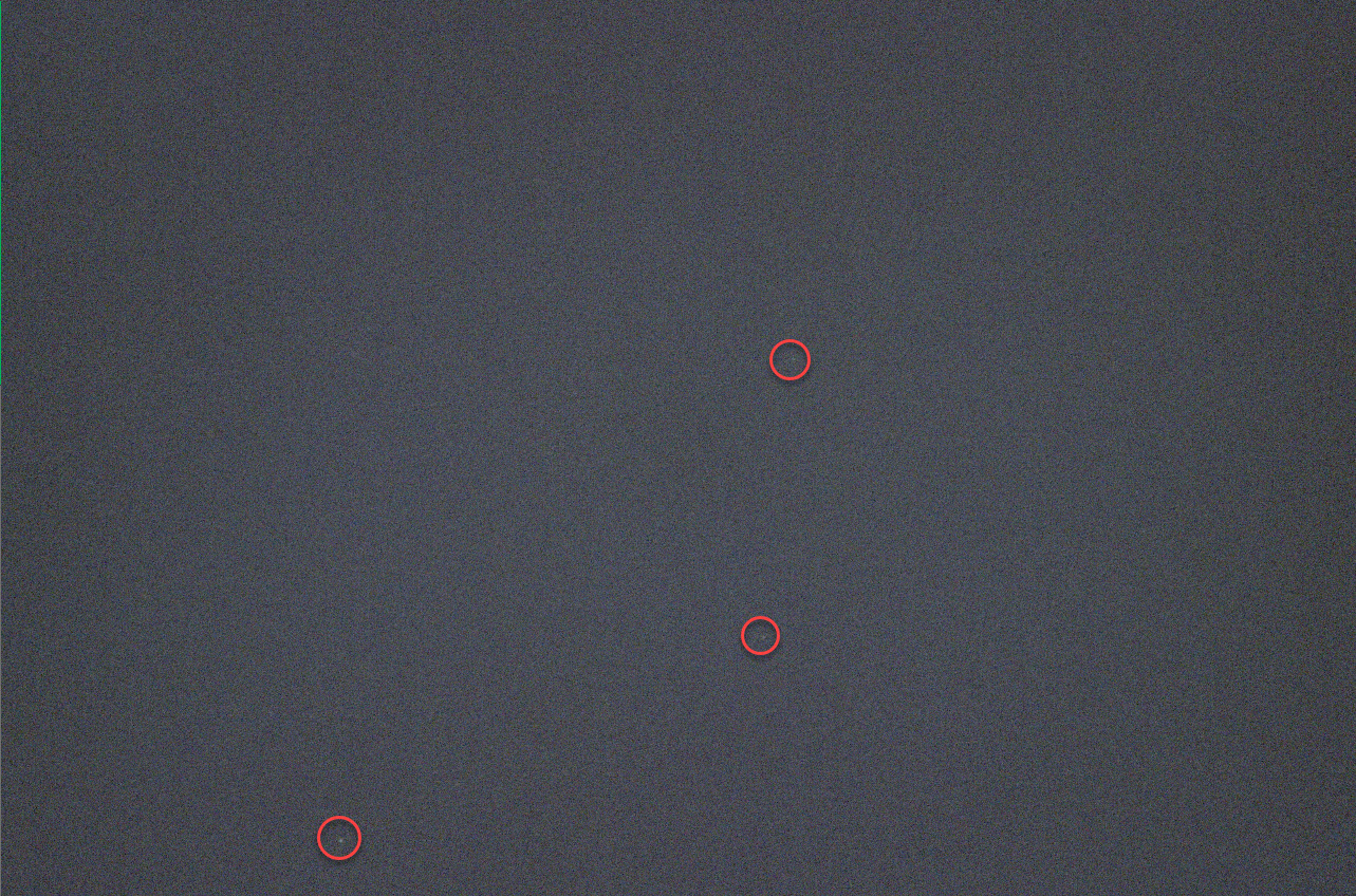

A l'issue de ma dernière session, pour faire simple j'ai fait mes flats sur le ciel. Mais voilà, ils contiennent des étoiles qui font de grosses pattes de mouche sur mes brutes. Connaissez vous un moyen de nettoyer mes flats car malheureusement il y a bien quelques défauts dans mes brutes ?

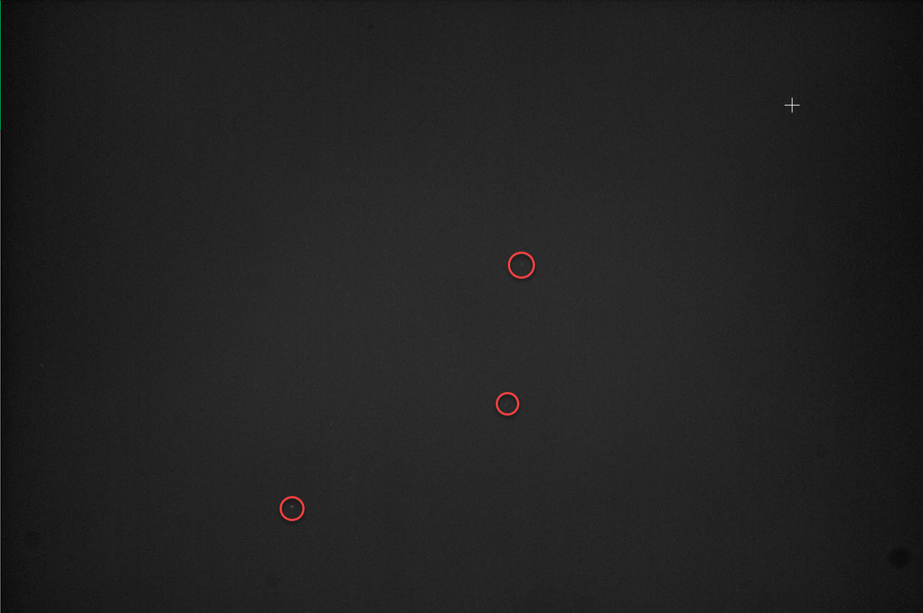

La monture était parkée (je crois :mrgreen: ) voici le réultat sur une brute et sur le master flat
je crois qu'il n'y a malheureusement pas grand chose à faire. J'ai pensé éditer chaque brute dans Photoshop pour effacer les étoiles ... j'ai déjà testé dans pix avec l'outils de recopié sur le master flat, mais le résultat est encore pire.

Normalement comme le dit Marian si tes étoiles se déplacent, ce qui doit normalement être le cas, elles seront rejetées lors de l'intégration en ajustant les paramètres de réjections.

Ben ouais, mais justement, elles se déplacent pas la monture était parkée.
heuuu Franck : si la monture est bien parkée, la terre continue de tourner (à moins que ton park soit ultra balaise !!) et donc les étoiles bougent. Donc quand tu empiles les flats elles doivent être rejetées.
