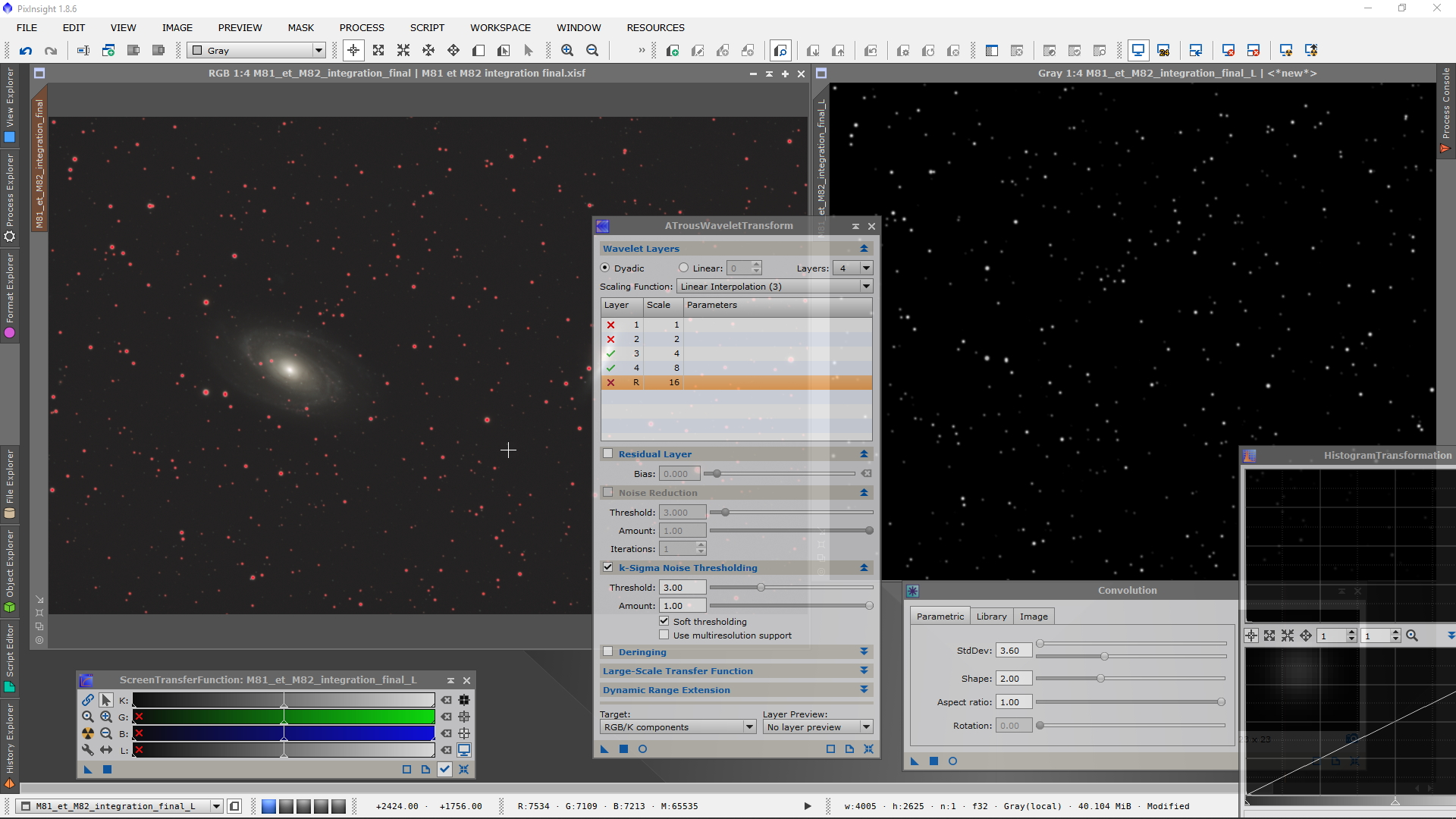

Bonjour à tous,
J'ai un mal fou à faire un masque d'étoile sur ma dernière photo, M81 et M82 :hang: .
Je ne sais pas si j'utilise les bons process ou si je me plante sur les paramètres :geek: .
J'arrive à inclure toutes les grandes étoiles mais :
- Soit j'arrive à prendre les petites étoiles mais je prend également du bruit :twisted: .
- Soit je prend pas le bruit, mais je n'est pas les petites étoiles. :roll:
- Dans tout les cas, je n'arrive pas à prendre les étoiles dans les galaxies.
J'ai réussi à bricolé un peu en utilisant staralignement et en générant une maps des étoiles, mais rien de bien propre.
Je met l’intégration final ici :
Si vous avez des conseils ou si vous pouvez me décrire votre technique, je suis preneur SAGEADIT !
A bientôt.
Salut Guillaume,
J'ai testé une méthode qui semble bien marcher. Je te mettrai le détail demain car ce soir pas le courage...
En gros :
1 J'ai cropé ton image pour enlever les bandes sombres
2 J'ai extrait la couche luminance pour faire le mask
3 Je l'ai transformé en NL
4 J'ai appliqué le process ATROUSWAWLETTRANSFORM avec quelques ajustages je te dirai ça
5 J'ai flouté les étoiles avec le process convolution
6 Ensuite j'ai appliqué le mask
La plupart des étoiles sont sélectionnées
J'ai fait ça rapidement, il y a moyen d'améliorer!
C'est une méthode. Il y en a d'autres.
Il y a encore quelques petites étoiles non prises en compte, je ferai d'autres essais demain.
Attendons de voir ce que nos spécialistes maîtres es PIXINSIGHT vont nous sortir!

Merci pour la méthode !
Je vais tester ça !
Pour le StarMask il y a plein de possibilités de réglages pour arriver au résultat voulu, parfois de façon détournée.
Exemple : Tu peux en début de session, cloner ton image lorsque elle est encore linéaire, et jouer sur l'histo plus ou moins fort dessus avant de faire ton StarMask, ça te permet de jouer sur la force en plus des paramètres du process.
