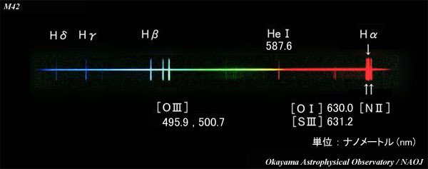

Pour vous donner une idée "visuelle" de ce que l'on obtient sur l'image voici une photo empruntée à l'observatoire Okayanna (au Japon je pense..). C'est très différent du profil d'une étoile :

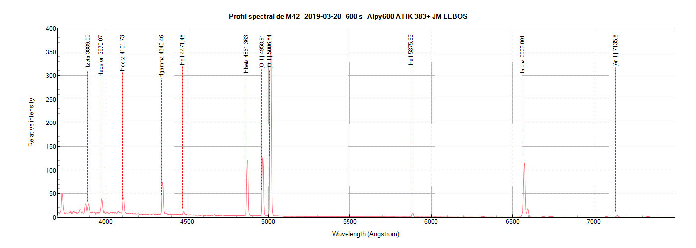

Ci-dessous donc, se trouve le spectre de la nébuleuse d’Orion. Une lumière stellaire énergétique ultraviolette (dont la plupart provient de l'étoile de classe O6 Theta-1 Orionis C) qui ionise une partie du nuage moléculaire, c'est-à-dire qu'elle enlève des électrons aux atomes de la nébuleuse, qui sont principalement l'hydrogène. Lorsque les ions chargés se recombinent avec les électrons libres, l'énergie est restituée sous forme de lumière sous forme de lignes d'émission. La ligne Hydrogène Alpha aide à donner à une grande partie de la nébuleuse sa couleur rougeâtre. On retrouve le profil typique d'une nébuleuse avec les principales raies de l'hydrogène en émission (alpha, beta, gamma, episilon). On remarque également la signature typique des 2 raies de l'OIII à 4958 et 5006 angstrom. La ligne de l'hélium neutre à 5876 Angströms permet également de signer l'abondance de l'hélium par rapport à celle de l'hydrogène.

Bah c'est sympa ce spectre de nébuleuse !
