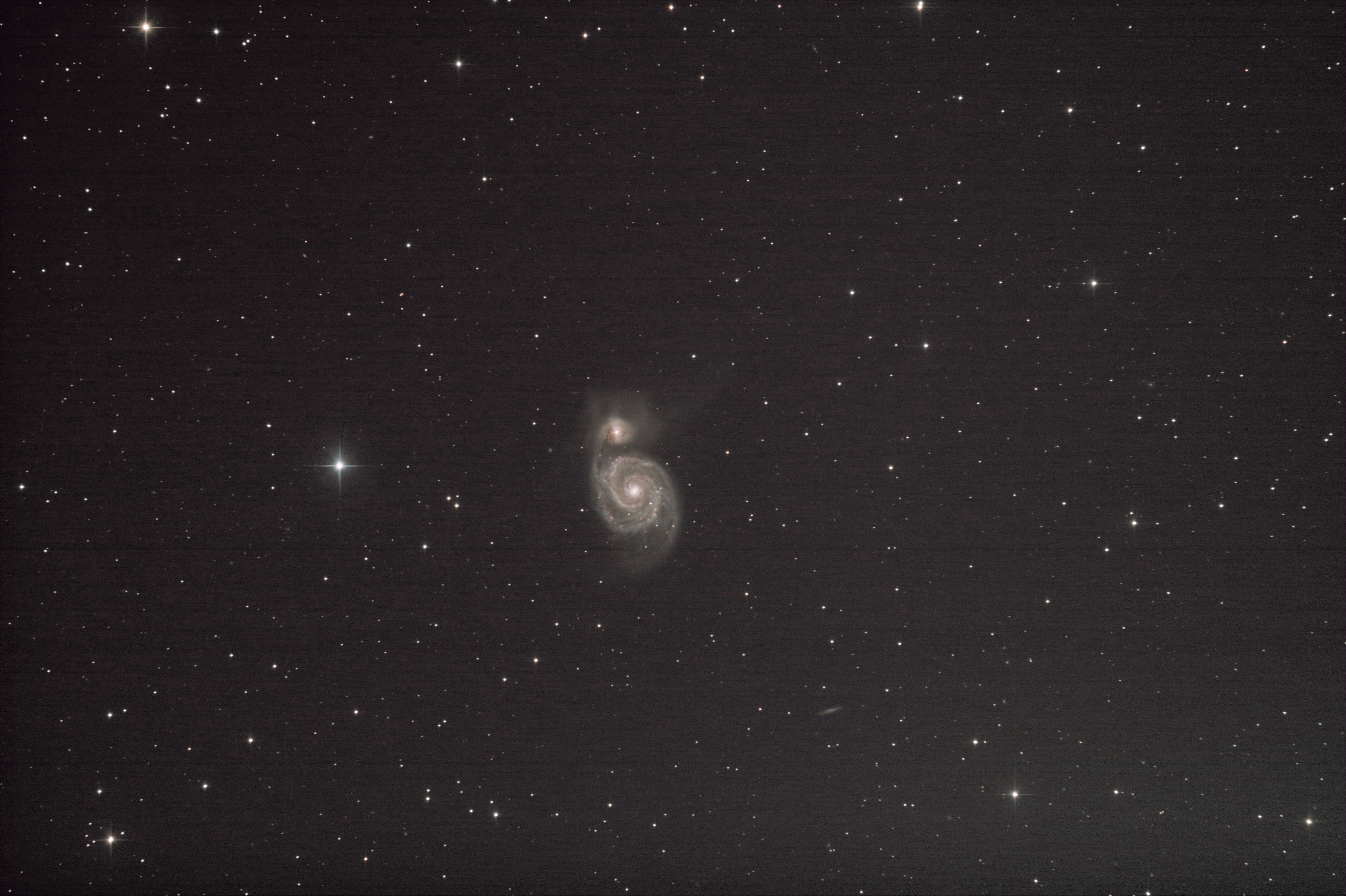

Premier essai de mon Skywatcher Quattro 200/800 avec M51 dans la nuit du 04/04/2019 au 05/04/2019.
Imageur : Canon EOS 600D défiltré partiel
Correcteur : correcteur de coma Kepler à 4 lentilles (type GPU)
Filtre : IDAS-LPS-D2
Monture : Orion Atlas Eq-G modifiée courroie
Lunette de guidage : Orion 60/240
Caméra de guidage : ZWO ASI224MC
28 poses de 240s
28 darks
28 flats
28 offsets
Empilement avec Deep Sky Stacker
Traitement avec Deep Sky Stacker et FastStone... :roll:
Clairement, il y a un problème de guidage ! :rage: MURVNR J'ai essayé de guider via EqMOD, mais ça ne marchait pas. J'ai été obligé de rentrer chercher mon câble ST4 :? Peut-être ai-je lancé AstrophotographyTool et PHD2 dans le désordre...
Ayant pu synchroniser la monture, je n'ai pas eu à passer du temps à chercher mon objet. :rock: Du coup, j'ai pu voir en live l'impact des variations de température du capteur : ENORME !!! Vivement la caméra refroidie !!!
L'auto-focus n'a pas marché non plus. J'ai fait la MAP au masque de Bathinov sur l'étoile brillante la plus proche. La MAP était pas mal, mais pas parfaite à mon avis.
Le résultat me semble un peu terne, mais j'hésite à appliquer un traitement fort.
Le fond de ciel est bien bruité aussi :x .
Merci d'avance pour vos commentaires !!!!

Effectivement, un petit problème de suivi, mais bon d'une part il est pas énorme et d'autre part tu vas régler le problème je pense ;) .
Pour le souci d'eqmod, il y a plusieurs pistes :
  • essaies de lancer tout tes logiciels en tant qu'admin. En effet, si le 1er que tu lances se lance (de lui-même) en tant qu'admin il lance eqmod avec les mêmes droits et si, par malheur, le second se lance avec des droits non privilégiés, il ne pourra accéder à eqmod.
  • Quand on souhaite utiliser eqmod en accès concurrent (i.e. plusieurs logiciels qui veulent l'utiliser en même temps) il faut utiliser poth hub. C'est un meta driver dont le rôle est seulement de permettre à plusieurs logiciels d'utiliser la monture. Quelques fois ça fonctionne sans, mais ce n'est pas conseillé. Et pour lui aussi, il faut faire gaffe aux droits d'admin.
Sinon, je trouve que la galac' est malgré tout bien détaillée et que ta MAP était quand même bonne !
Pour le fond de ciel bruité, oui il faut du temps de pose :) .
Pour les couleurs, certes c'est un peu pâle, mais bon pour un essai c'est quand même bon ! Il faut voir ce que donnerait un peu de saturation...
Donc un grand bravo pour cette M51 !!

boulabytes a écrit : 05 avril 2019, 13:50 Effectivement, un petit problème de suivi, mais bon d'une part il est pas énorme et d'autre part tu vas régler le problème je pense ;) .
La lunette de guidage est fixée sur la queue d'aronde par une platine type "chercheur". Peut-être cela cause-t-il des problèmes de rigidité ? J'ai un temps envisagé d'en mettre deux. Sinon, c'est la platine Vixen, mais pour assembler ce type de platine avec les anneaux, je n'ai pour l'instant que des solutions moches.
Sinon, ce sont les paramètres de PHD2 ? Je n'y ai pas touché...

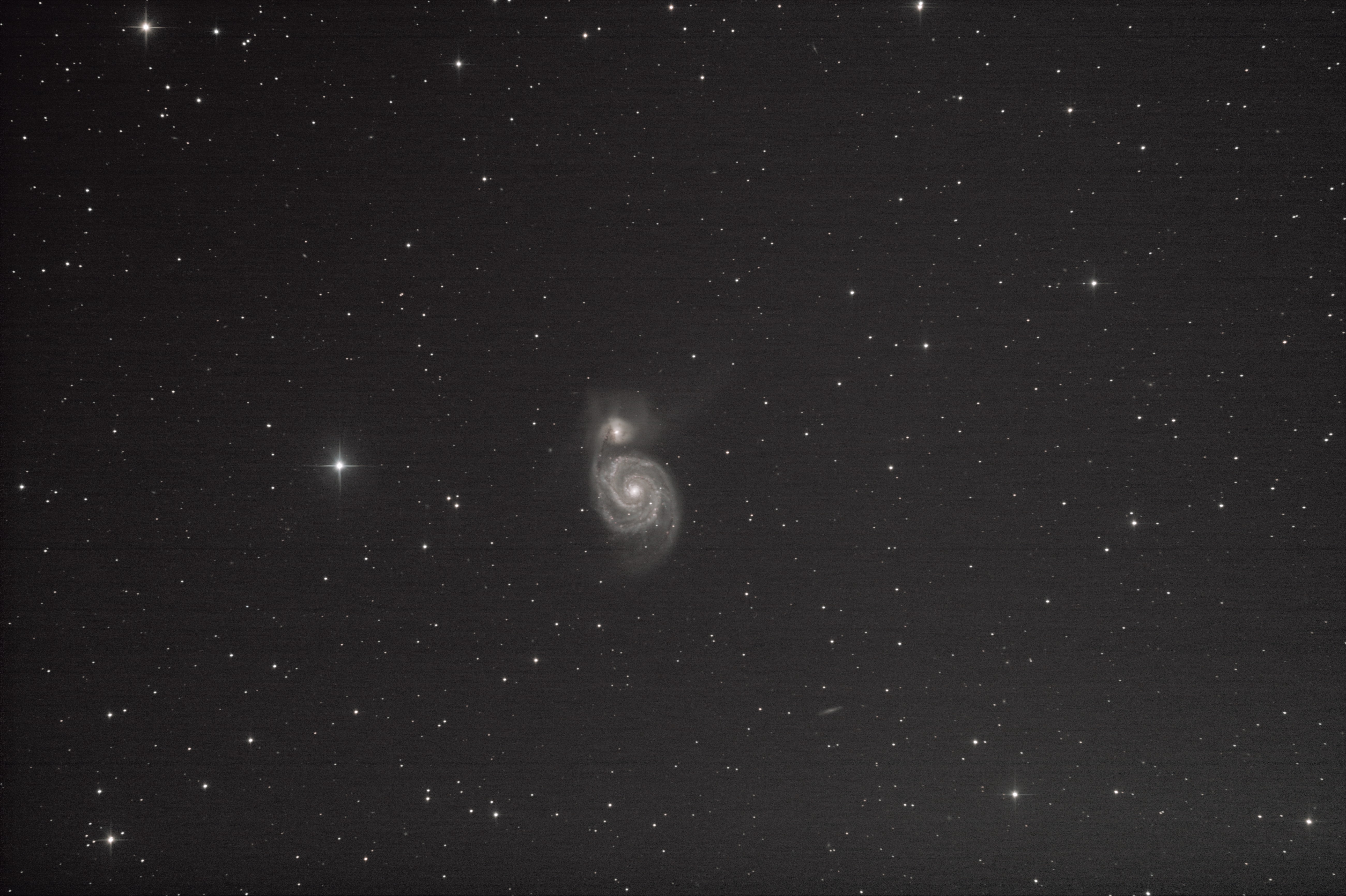

boulabytes a écrit : 05 avril 2019, 13:50 Pour les couleurs, certes c'est un peu pâle, mais bon pour un essai c'est quand même bon ! Il faut voir ce que donnerait un peu de saturation...
Une autre version plus saturée... Sans doute un peu trop...

argi34 a écrit : 06 avril 2019, 10:29 Peut être aussi un Phénomène de Banding lié à l'électronique de l'Apn et qui apparaît dans certains cas de hautes sensibilités , pas dépasser 800 iso
J'étais à 800 ISO... Mais j'ai fait mes darks au frigo il y a des mois, alors les températures ne sont peut-être pas cohérentes.
argi34 a écrit : 06 avril 2019, 10:29 Le logiciel IRIS à mon avis est meilleur que DSS dans le prétraitement et addition final des images.
C'est sûr ! J'ai installé Siril, mais je n'ai pas trouvé le temps de faire un pré-traitement vraiment rigoureux.
argi34 a écrit : 06 avril 2019, 10:29 28 poses de 240"devrait montrer une photo tip-top, le défaut de suivi-autoguidage n'est pas trop mauvais, sur des images j'ai vu pire que ça ????
Je ne sais pas, ça fait peu de temps de pose, quand-même...
argi34 a écrit : 06 avril 2019, 10:29 Tu pourrai créer un lien de téléchargement, avec toutes tes images complètes, je verrai cela avec Iris.
Merci !!!! Je vais faire ça... mais depuis le boulot, ici, le débit est trop faible.
argi34 a écrit : 06 avril 2019, 11:06 Ceci-dit pour ta première M51 c'est plus qu'honorable
Merci !

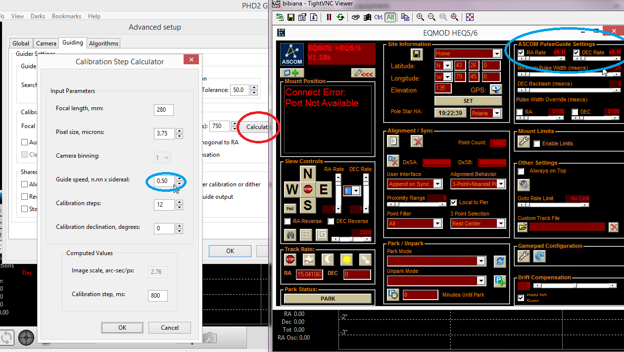

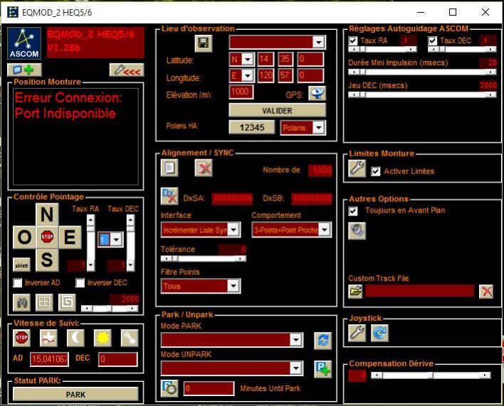

Pour les valeurs de vitesse de guidage il y a deux endroits dans lesquels il faut vérifier/modifier les valeurs. Dans eqmod, le pilote de ta monture, dans les paramètres avancés :
Dans la partie droite il y a une section "Réglage Autoguidage ASCOM". On peut y voir les "Taux AD" et "Taux DEC" qui sont à ".1". Ce n'est pas bon, il faut monter à ".5" ou ".6"
Ce réglage là n'est pas dans PHD.
En revanche dans PHD tu as un wizard qui te permet de calculer les bonnes valeurs pour la phase de calibrage. Il faut lui mettre la même valeur que celle saisie dans eqmod.
On peut voir dans l'image ci-dessous l'erreur que cela peut engendrer :
Quel est l'impact ?
Et bien, phd va calculer la longueur des impulsions de calibrage en "pensant" que le taux de guidage est à 0,5 or, par défaut, il est à 0,1. Durant la phase de calibrage PHD fait bouger l'étoile pour déterminer l'orientation de la caméra et donc les vecteurs de mouvements de la monture.
Si l'étoile ne bouge pas suffisamment, la turbulence va venir fausser les mesures.
Le déplacement minimum c'est MnMo (pour Minimum Move) dans phd2 je pense. Pour le maximum, c'est MxAD et MxDEC.
Et pour le temps de pose oui 2 à 3s c'est mieux que 0,2 :)
J'espère que ça va t'aider :)
