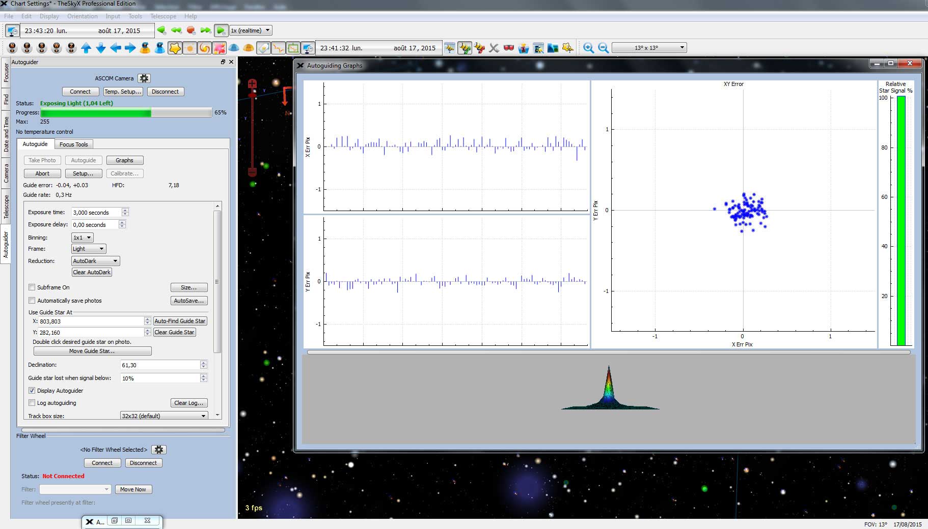

Hier soir j'ai testé le guidage avec l'AZ-EQ6 + ma TS102 et TheSkyX Pro : la calibration marche nickel mais uniquement en mode relay. ça donne ça question qualité de guidage et setup autoguiding :
Voilà, c'était mon meilleur guidage :D , j'ai jamais fait aussi bien avec PHDGuiding (qui selon Franck Valbousquet de chez Ovision est une grosse m...)

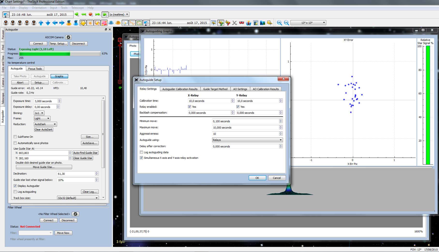

Donc si je comprends bien dans la partie setup de l'autoguidage tu laisses relay au lieu de pulse guide ?
Je vais essayer ça dès que possible ;)

@ Davy : c'est ça... évidemment avec cable ST4. En revanche j'ai essayé PulseGuide et ça m'a envoyé un message d'erreur disant que ce n'était pas supporté par ma monture. Il y a un réglage à faire quelque part dans EQmod ?
Oui on peut choisir pulseguide dans EQmod, dans le panneau de réglage une fois la monture connecté avec TheSky dans ton cas ;)

ça y est j'ai trouvé : il faut aller dans Mount Setup / settings / Properties avant toute connexion de la monture. ça donne accès à la fenêtre où il y a le déroulant sur le guidage, qui de base était sur ST4 pour moi... on déroule et hop !! pulse Guiding !!

Dans les paramêtres du télescope sur TheSkyX, il faut cliquer sur "Choose" et choisir comme monture "Ascom Mount" et pas "Telescope driver". C'était pas compliqué mais c'était pas évident !!
Bien sur il faut aussi avoir choisir "Pulseguide" dans le choix de la méthode de guidage mais là je ne vous apprend rien...
