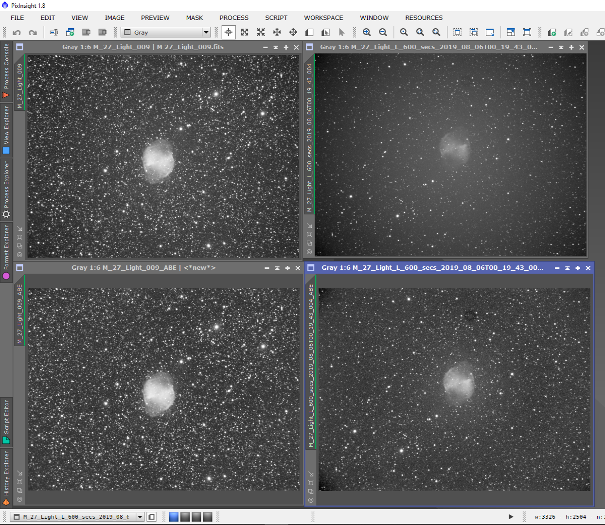

Je me suis amusé pour le fun a comparer deux bruts: la première faite au Parc national des Cévennes l'autre dans mon lotissement
En dessous de chacune c'est juste un retrait de gradient
1 on voit une sacrée différence entre les deux brut ou seul le ciel a changé
2 on voit que le retrait de gradient (automatique) fait quand même du beau travail...
