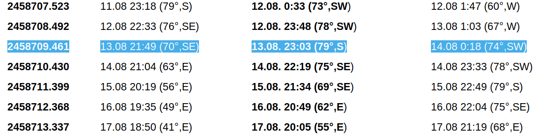

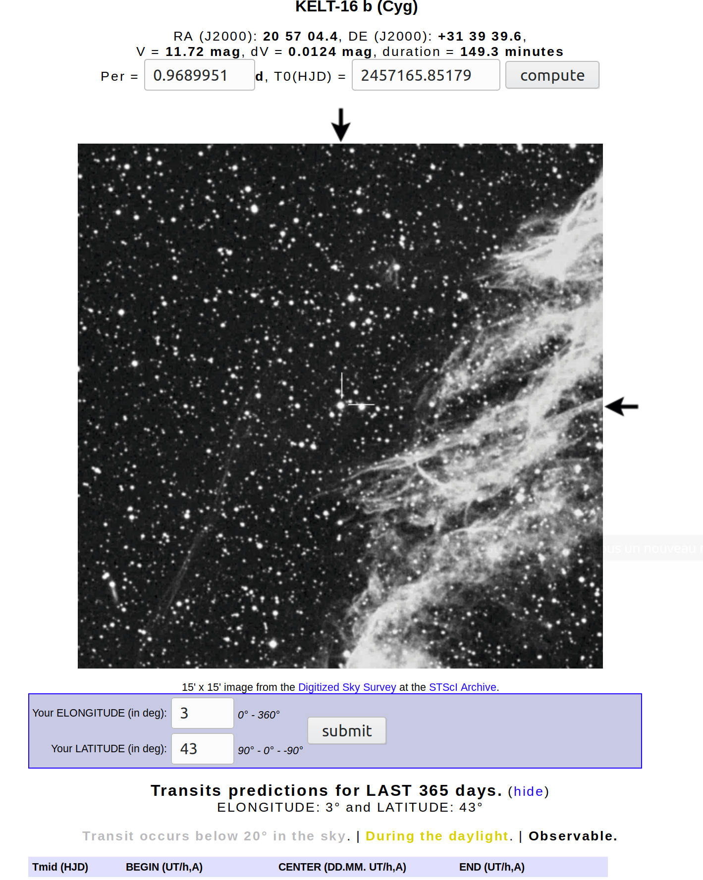

Pour déterminer les heures de transit je me suis aidé de l'Exoplanet Transit Database (ETD) un site d'éphémérides des transits d'exoplanètes.
Attention les heures sont en temps universel (TU) le premier coup je me suis fait avoir et j'ai raté le transit...

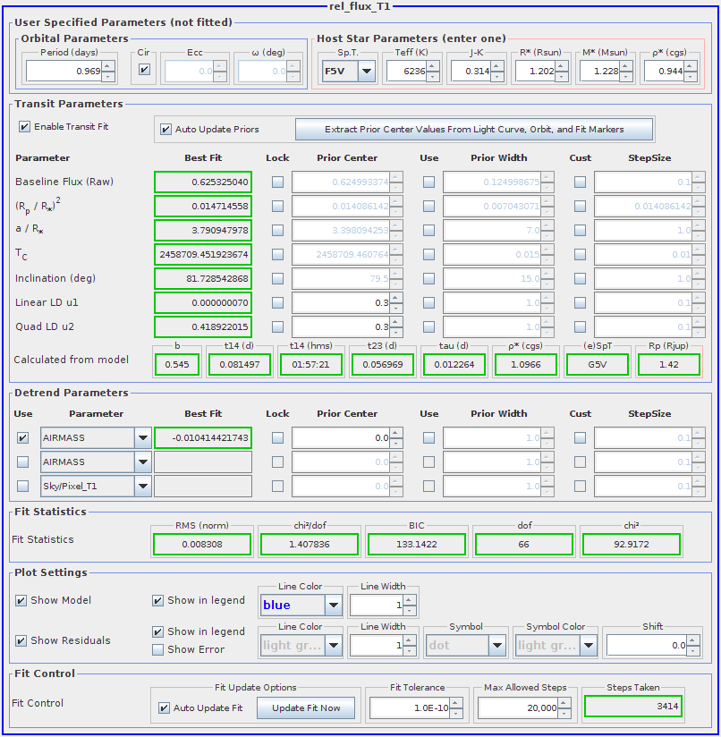

Voici les résultats :
La courbe tout d'abord :
Les données calculées :
Il s'agit d'une exoplanète de type Jupiter chaude, selon mes résultats elle a un rayon de 1.42 fois celui de Jupiter. Les scientifiques l'estiment eux à 1,415, je suis pas tombé trop loin donc ... :D

Alors je suis assez content du résultat mais il y a pas mal d'axes d'améliorations. Tout d'abord, il faut être plus rigoureux et notamment sur le choix des étoiles de comparaison. Moi j'ai choisi selon des critères de ressemblance avec l'étoile étudiée mais je n'ai pas vérifié la variabilité des étoiles de comparaison.
Ensuite, il faut que le rapport signal sur bruit soit optimal, ce qui implique un bon pré-traitement, mais également de bonnes conditions, pas trop de lune et pas de PL.
Il faut également optimiser le temps de pose pour s'approcher des 40000 ADU (enfin, je pense, que c'est un bon choix) pour avoir des étoiles non saturées mais tout de même dont la valeur soit significative par rapport à celle du fond de ciel.
Pour le moment les résultats obtenus ne sont pas recevables sur TRESCA (sauf si je n'ai pas su envoyer un fichier qui contient les bons chiffres au bon endroit, ce qui est possible car ce n'est pas si évident que ça :P ), le portail qui permet aux amateurs de soumettre leur résultats de transit sur les exoplanètes connues.
