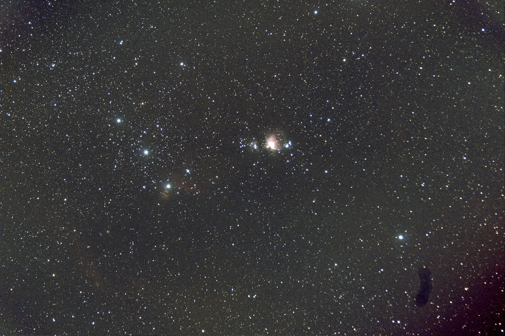

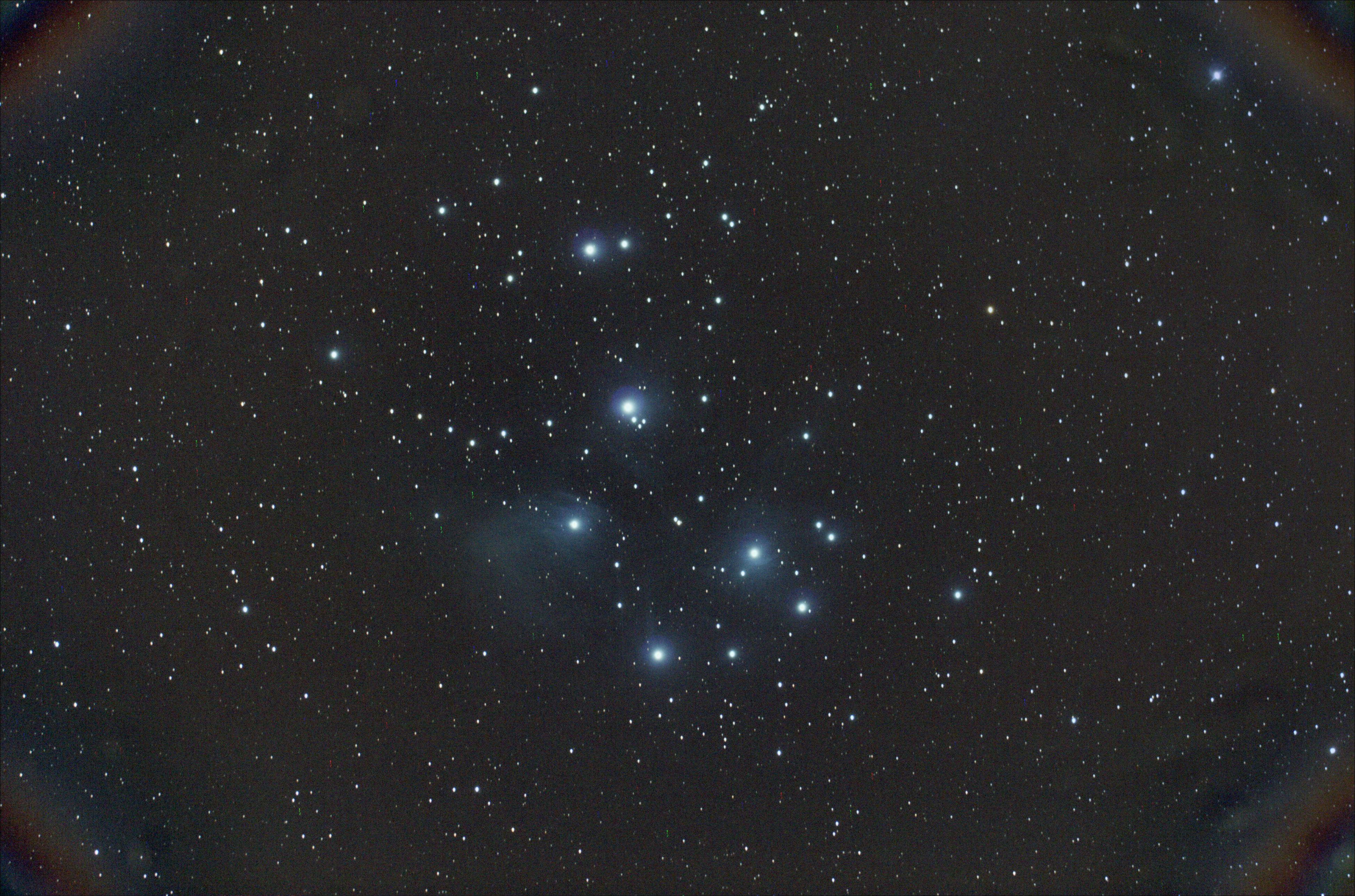

seulement 20min de poses avec le 40D avec un vielle objo en plastoc canon à 80 mm de focal
Poses de 2 min sur heq5 sans autoguidage
3200 iso ouvert à 7.1
Orion et première lumiere du 40D baader

Sympa ! Avec plus de temps de pose, on devrait voir pas mal de choses...
Question : le 40D, il est full frame ? On dirait bien qu'il y a un vignettage d'objectif.

[mention]Yin_Zhen[/mention] : le 40D est un APS-C, l'objectif est un vieux canon 35-80 en plastoc, il ne doit pas être d'une qualité extraordinaire.
La photo présenté est juste un empilement de 9 brutes, j'ai tout de meme fait des DOB... mais ca n'a pas suffit.
Le but de la démarche était de nourrir mon besoin insatiable de bricoler. Je voulais aussi tester une solution peu couteuse pour l'astro.
Le 40D d'occase avec 16000 declenchement : 70€
l'objectif: dont de la famille, on doit en trouver pour 20€?
le filtre baader (pas indispensable): 65€
J'avoue avoir été assez bluffé par le premier résultat et je ne demanderai qu'a rajouter un peu de temps de pose.
Là je suis à f7.1 zvec un meilleur objectif, je vous laisse imaginer.
Actuellement je bosse sur le refroidissement du capteur par peltier, mais je n'arrive qu'a -10° sous la température du capteur ce qui est pas si mal mais un peu décevant pour le moment. J'attends du matériel pour tenter d’améliorer le rendement...

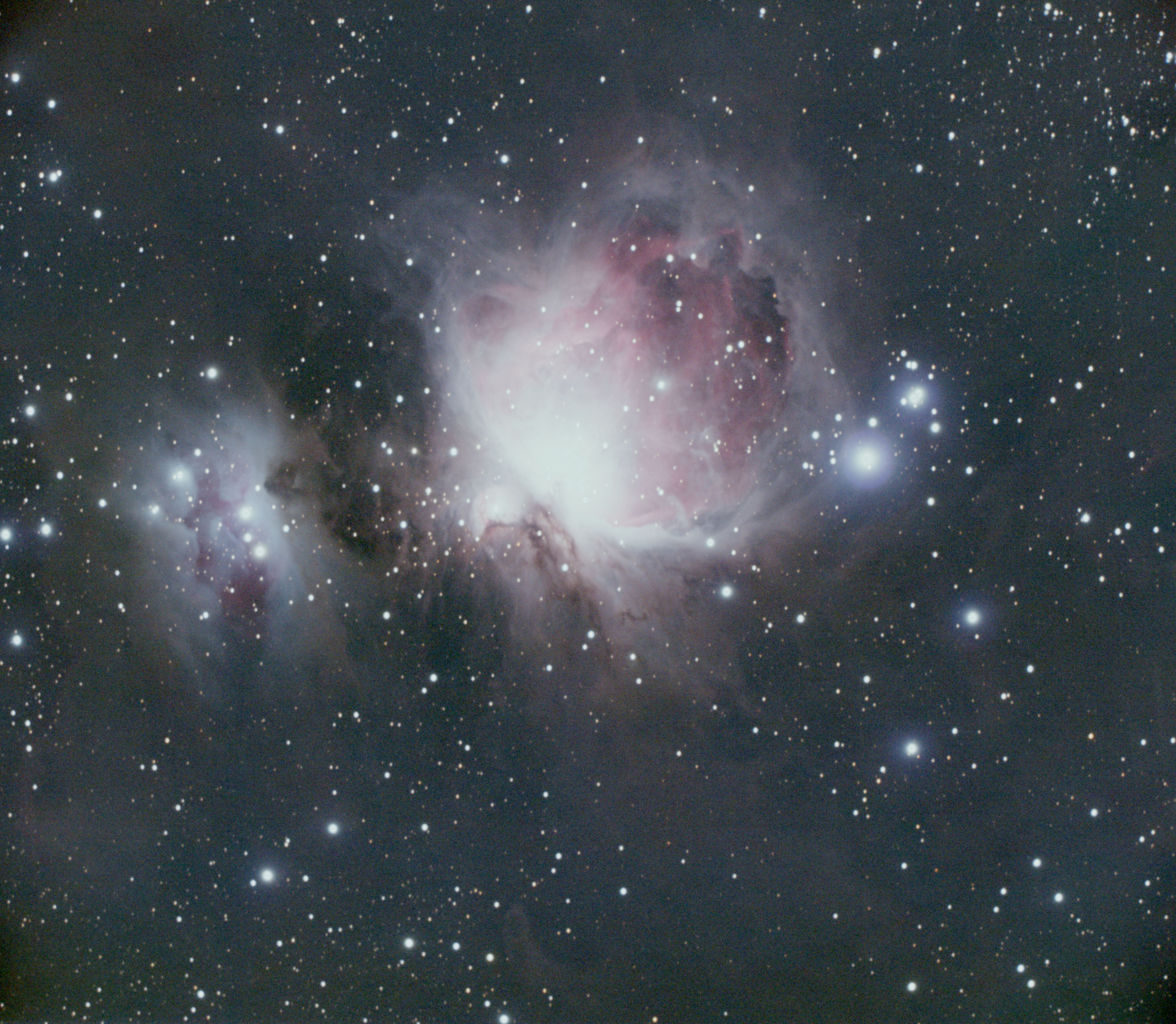

Bon bin voila une M42 réalisée avec la HEQ5 sans goto ni autoguidage.
Pose de 45 s à 1600 iso et une température du capteur entre 4 et 8°c.
1h30 retenue.
Premier constat, mon "vignetage" est très probablement du aux points de colle mis sur le filtre baader. Il faudra probablement que je le retire pour mettre un filtre eos clip par exemple.
Deuxième constat, des étoiles doubles sont apparues en haut a droite de la photo (prétraitement DSS?)
Sinon une fois l'image cropée, je trouve le résultat plutôt sympatoche pour un setup qui m'aura couté moins de 500€

Bon rapport qualité-prix !
On voit bien la difficulté de M42 : la saturation.
Mais bon, un résultat très sympa pour ce prix !!!
