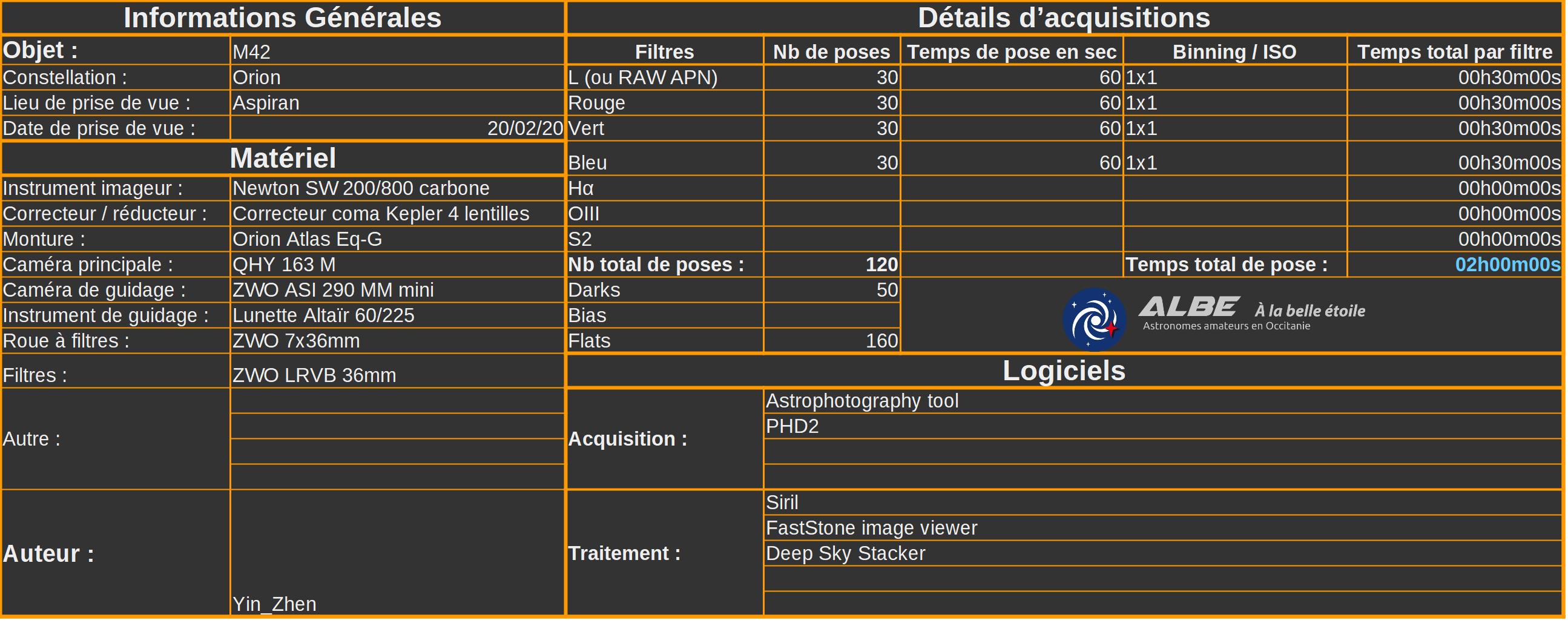

Sinon, comme d'habitude, merci d'avance pour vos commentaire : traitement, autoguidage, etc...
Test QHY163 M sur M42
