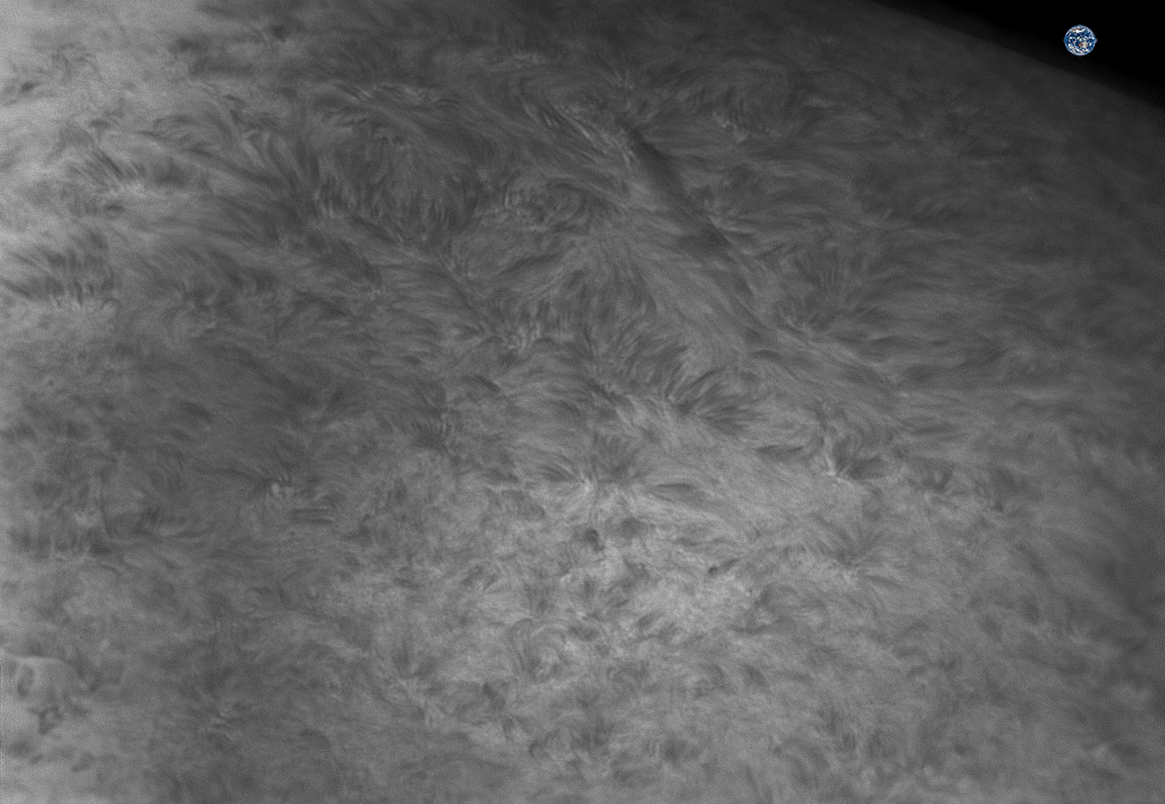

Bonjour à tous,
Un peu de soleil en ce presque début d'été, même si son activité est encore timide.
Peu de protubérances et pas de taches à sa surface. ;)
Spicules et filaments dans la raie Ha.
Télescope solaire "maison", sur base de Mak180 +ERF+Fabry-Perot+BF15.
Caméra Bassler ACA1300, 280fr retenus /3200fr.
Traitement AutoStakkert2, Registax, CS6.
Portez vous bien et à bientôt
Romain
Le 28 Mai 2020 au matin
( avec 2 autres astrams)
Très joli Romain ! Sympa de voir du solaire de temps en temps ;-)
Salut Romain, sympa la photo , merci pour le partage,
A bientôt 😉

Merci pour vos commentaires à tous les deux.....;) A bientôt

Salut Romain,
Sympa cette image en solaire ça fait plaisir !
Un de ces quatre on se fera une journée solaire au terrain !
Tres belle photo Romain...c’est depuis ton nouvel observatoire?

Merci Jean Michel..... oui en fait j'ai un pied colonne juste à coté et équipé pour le solaire
