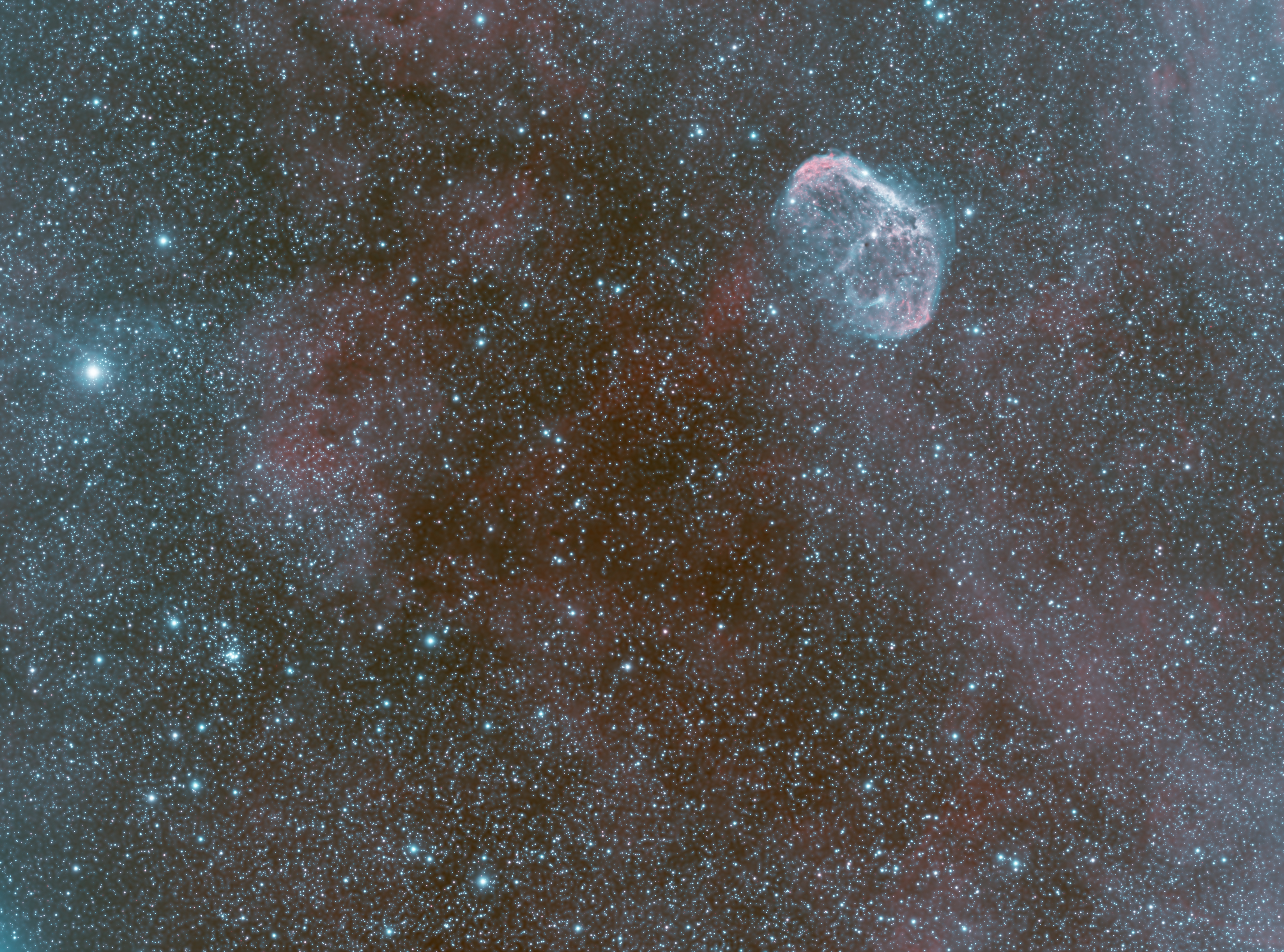

Alors voilà ma toute premiére SHO :oops: bien conscient quelle n'est absolument pas parfaite, mais c'est ma première et c'est MA plus belle :lol: Qui certainement le restera... dans mes souvenirs ;)
tableau_publication_image NGC6888 SHO 2020 06 21.jpg (178.48 Kio) Consulté 2524 fois
NGC6888 premiére MIXSHO_AIP.jpg (9.23 Mio) Consulté 2529 fois
Trouvez "La bulle de savon" ;)
NGC6888 premiere MIXSHO_AIP CROP1.jpg (5.23 Mio) Consulté 2529 fois

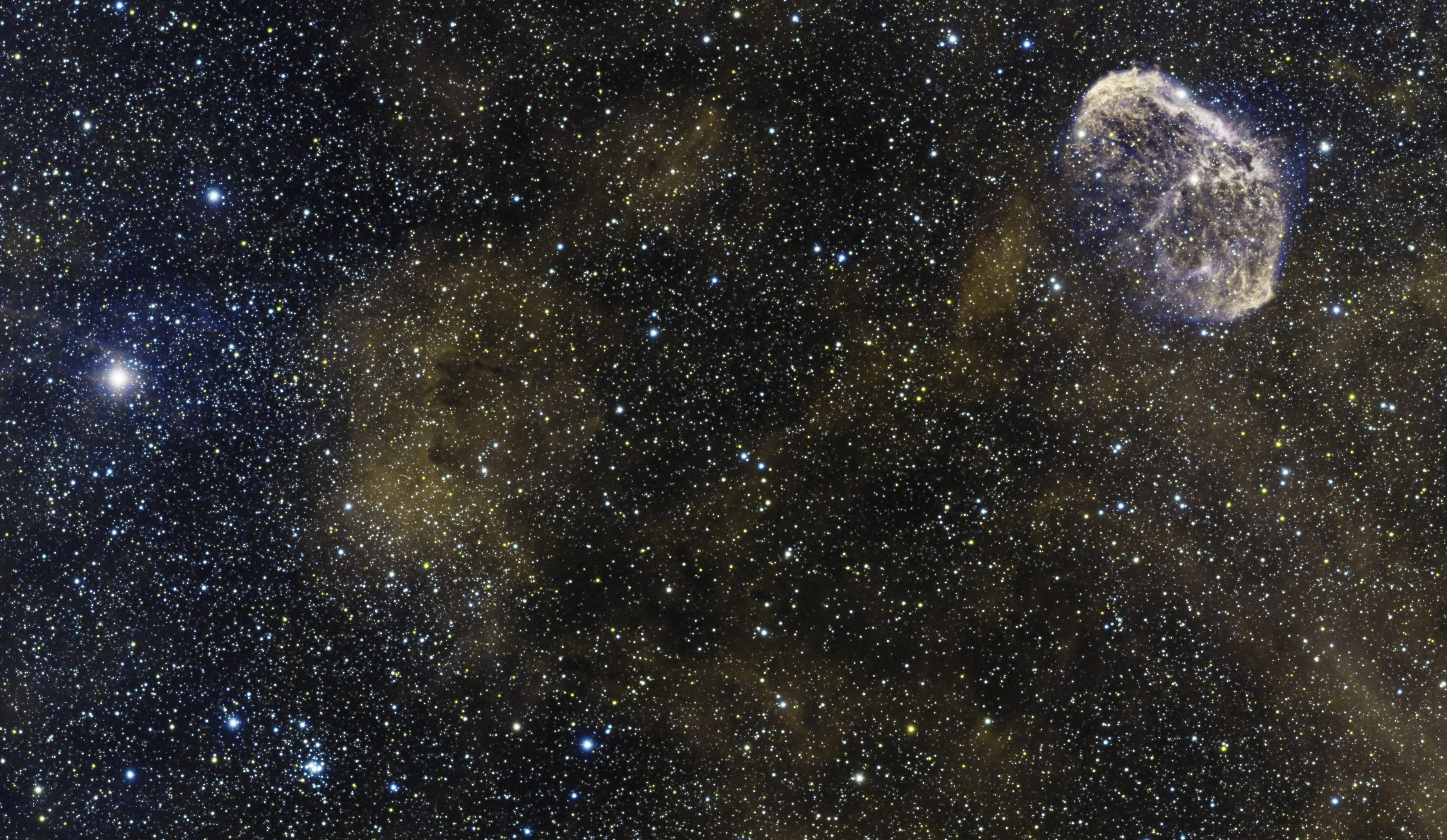

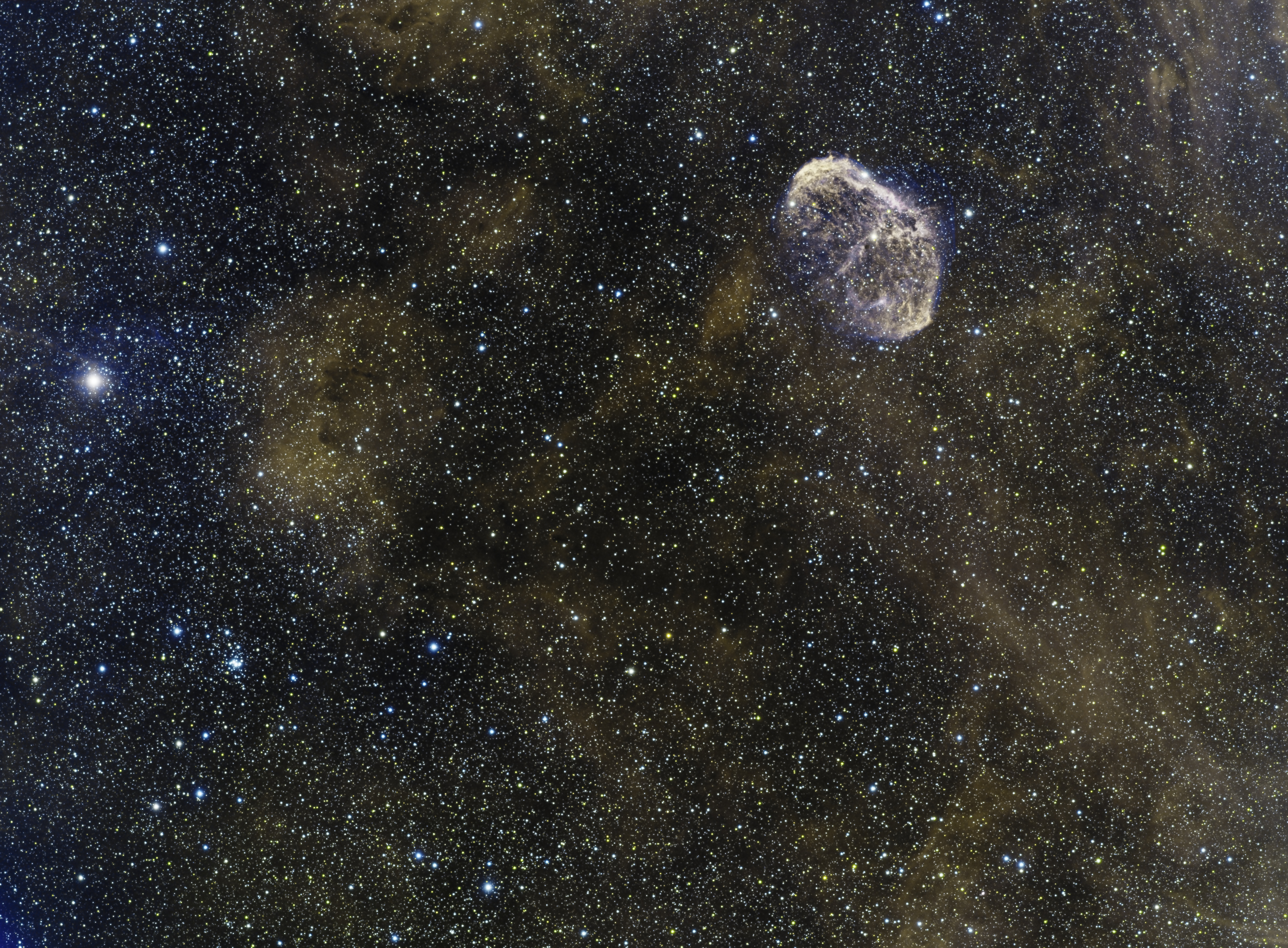

Bon, j'ai résolu le probléme d'ampglow. J'avais merdoillé, erreur de darks sur l'OIII :?
Après j'ai essayé de jouer avec les curseurs pour les couleurs... On y passerait des heures :roll: Là n'est pas l'essentiel.
Bref, évidemment j'ai du boulot côté "technique", mais content d'arriver à faire un peu prendre la mayonnaise... Les bases sont là, du moins, je pense. :)
MIXSHO_AIP NGC6888 ESSAI.jpg (11.23 Mio) Consulté 2520 fois
MIXSHO_AIP NGC6888 ESSAI CROP1.jpg (5.77 Mio) Consulté 2520 fois
C'est vraiment pas mal, je pense que tu as de bons masters pour faire une belle image, va falloir bosser le traitement, notamment à mon sens les couleurs... Cet objet est également très joli également en HOO !
Marian a écrit : 22 juin 2020, 19:09 Salut
Merci @Marian :oops:
Pour les couleurs... on est d'accord :D Je découvre ;)

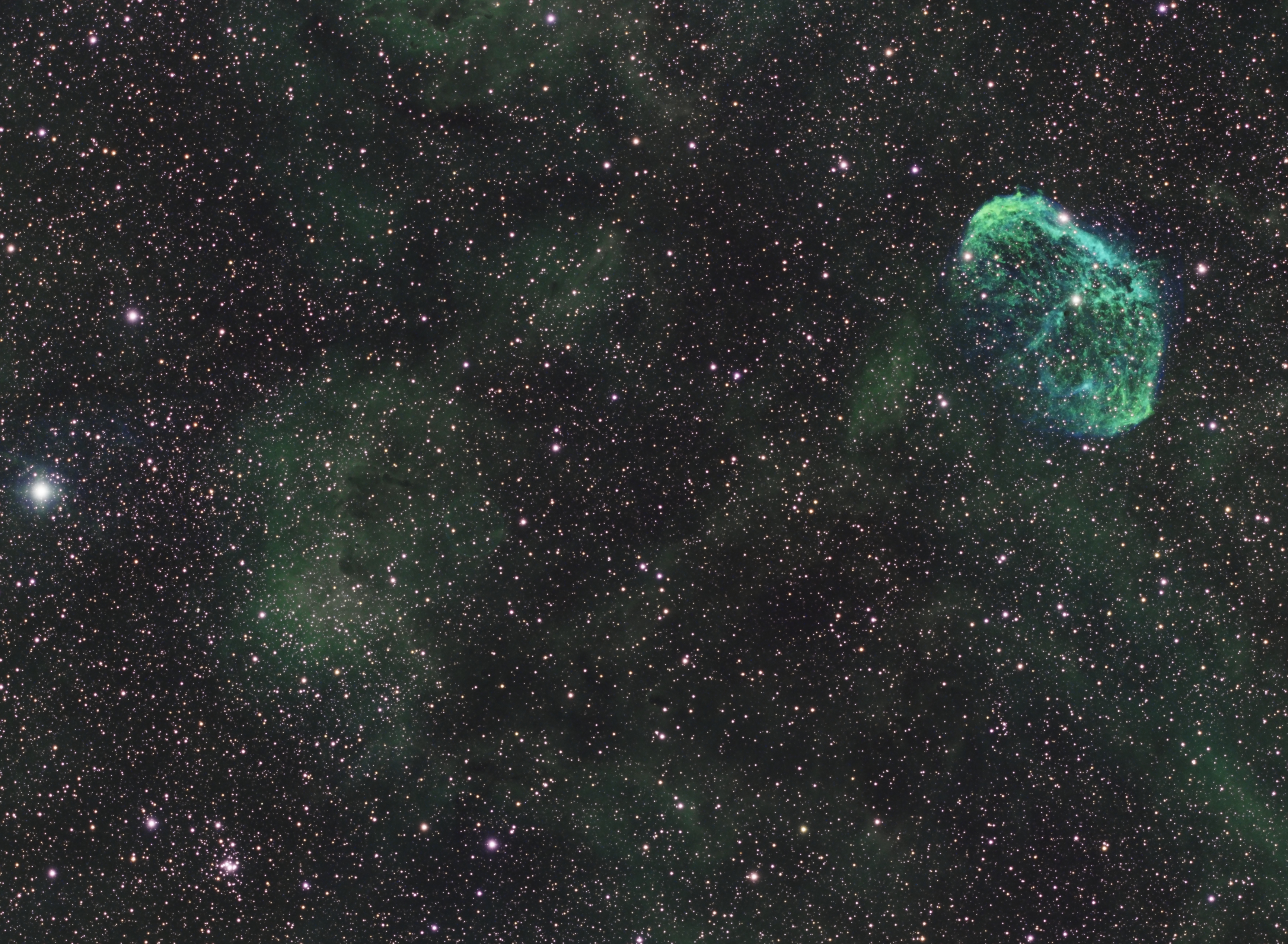

Essai HOO :oops:
MIXSHO_AIP1 ESSAI HHO.jpg (9.49 Mio) Consulté 2496 fois
MIXSHO_AIP1 ESSAI HOO CROP.jpg (1.04 Mio) Consulté 2496 fois

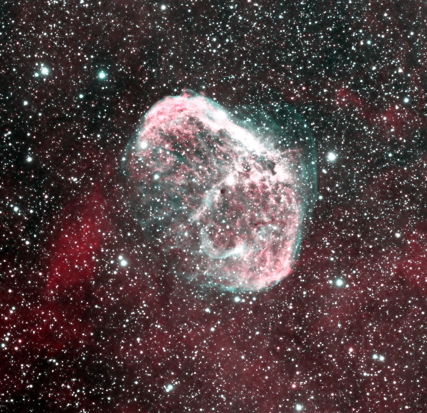

Re Essai :twisted: MURVNR
MIXSHO_AIP ESSAI3 HOO.jpg (14.25 Mio) Consulté 2490 fois
MIXSHO_AIP ESSAI3 HOO Crop1.jpg (2.37 Mio) Consulté 2490 fois
MIXSHO_AIP ESSAI3 HOO Crop2.jpg (790.1 Kio) Consulté 2490 fois
C'est pas mal... tu fais forcément des erreurs de traitement mais ça va venir... Imagine, les plus expérimentés d'entre-nous vont chaque année au stage AIP depuis 5 - 6 ans, c'est pas pour rien. qu'est-ce que tu utilises comme process pour la réduction du bruit ?
Merci @Marian
Sur le premier essai, Multilineartransform, puis Autohistogram avec Logaritmic Transformation, HistogramTransformation et pour finir, TGVDenoise... Alors attention, je n'ai fais que suivre un Tuto de "Photon Millenium", je n'ai rien inventé ;) Par contre j'ai un peu trop "tiré" sur les curseur je pense. :lol: Mais bon,j'ai "vu" quelques fonctions...
Pour la derniére, juste un DynamicBackGround, et une monté d'Histo, puis le script SHO-AIP mis à dispo par @boulabytes (Merci à lui)
