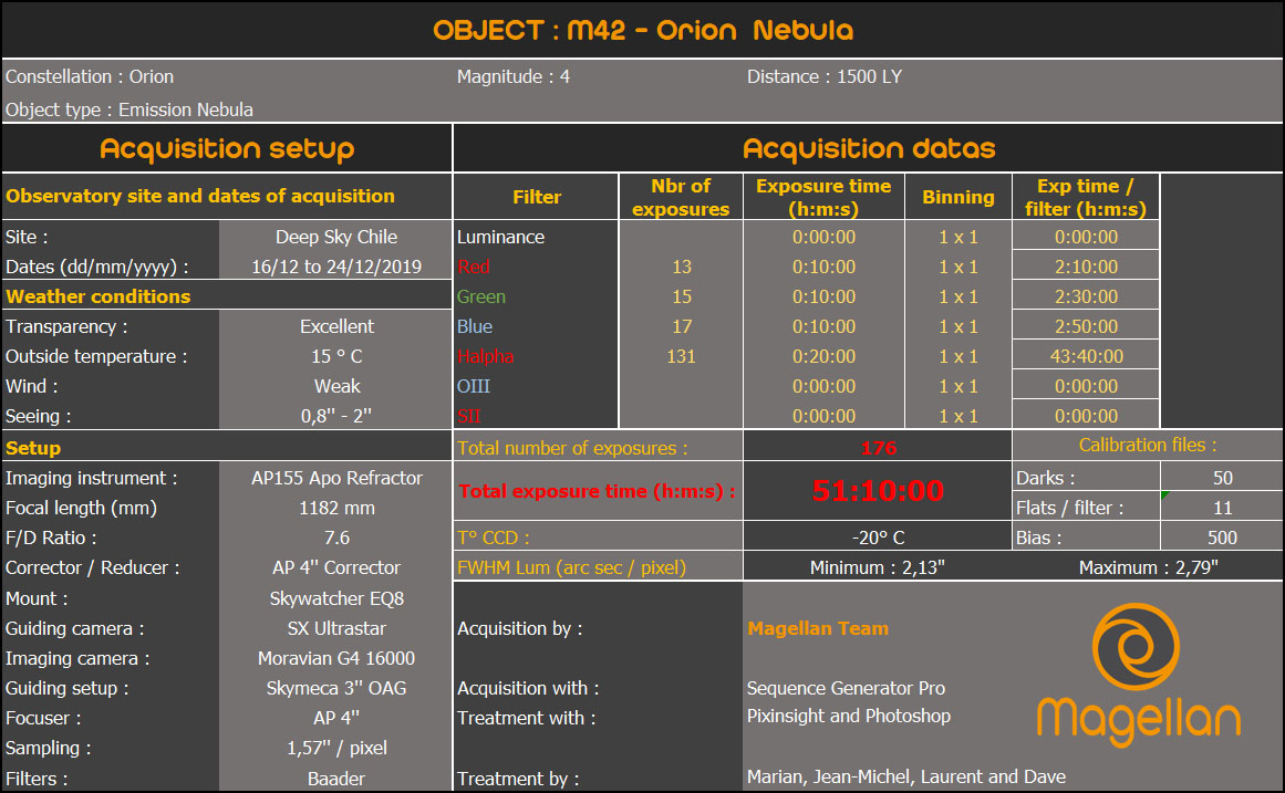

Les détails d’acquisition sont dans le tableau suivant :
M42 Tableau Acquisition.jpg (208.65 Kio) Consulté 2077 fois
