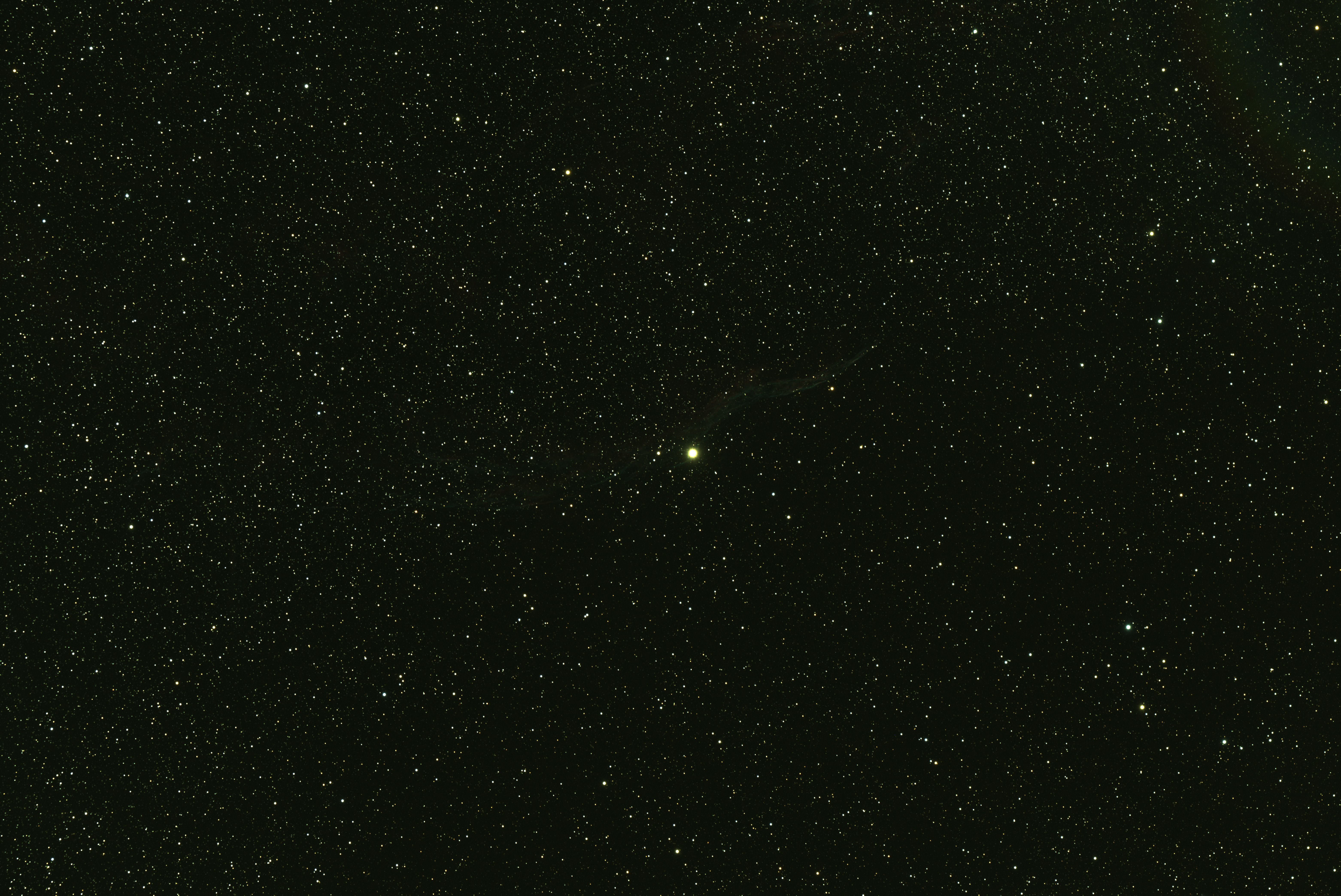

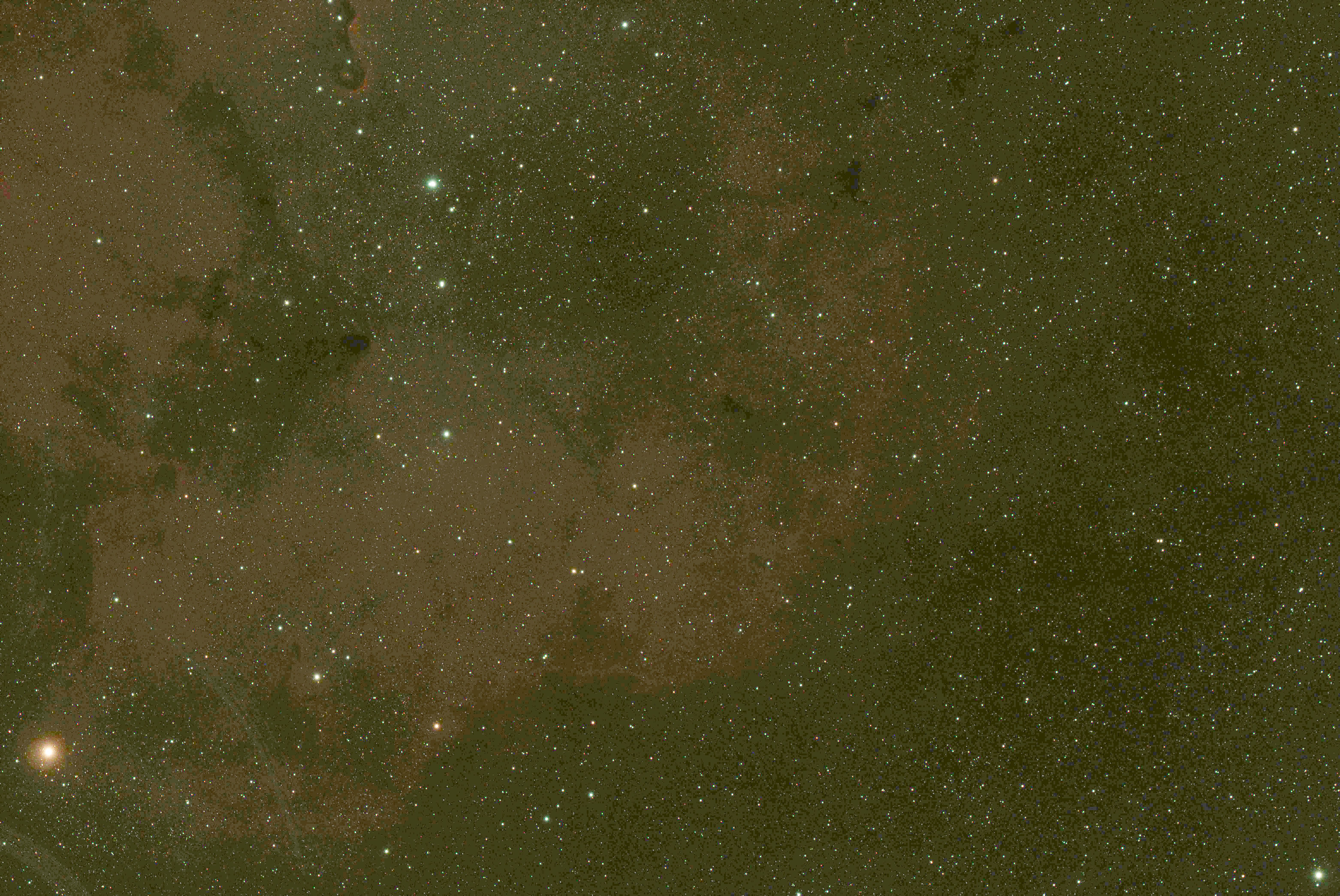

Bonjour à tous,
Je vous joins mes deux premières brutes effectuées avec l'ASI 2600.
Un halo est visible sur l'angle des deux brutes, inversés car un flip a été effectué entre les deux cibles.
Je pensais que c'était le capteur, mais dans ce cas je devrais le retrouver sur le master bias, isn't it?

A votre avis c'est quoi? Un tilt?
Par avance merci.

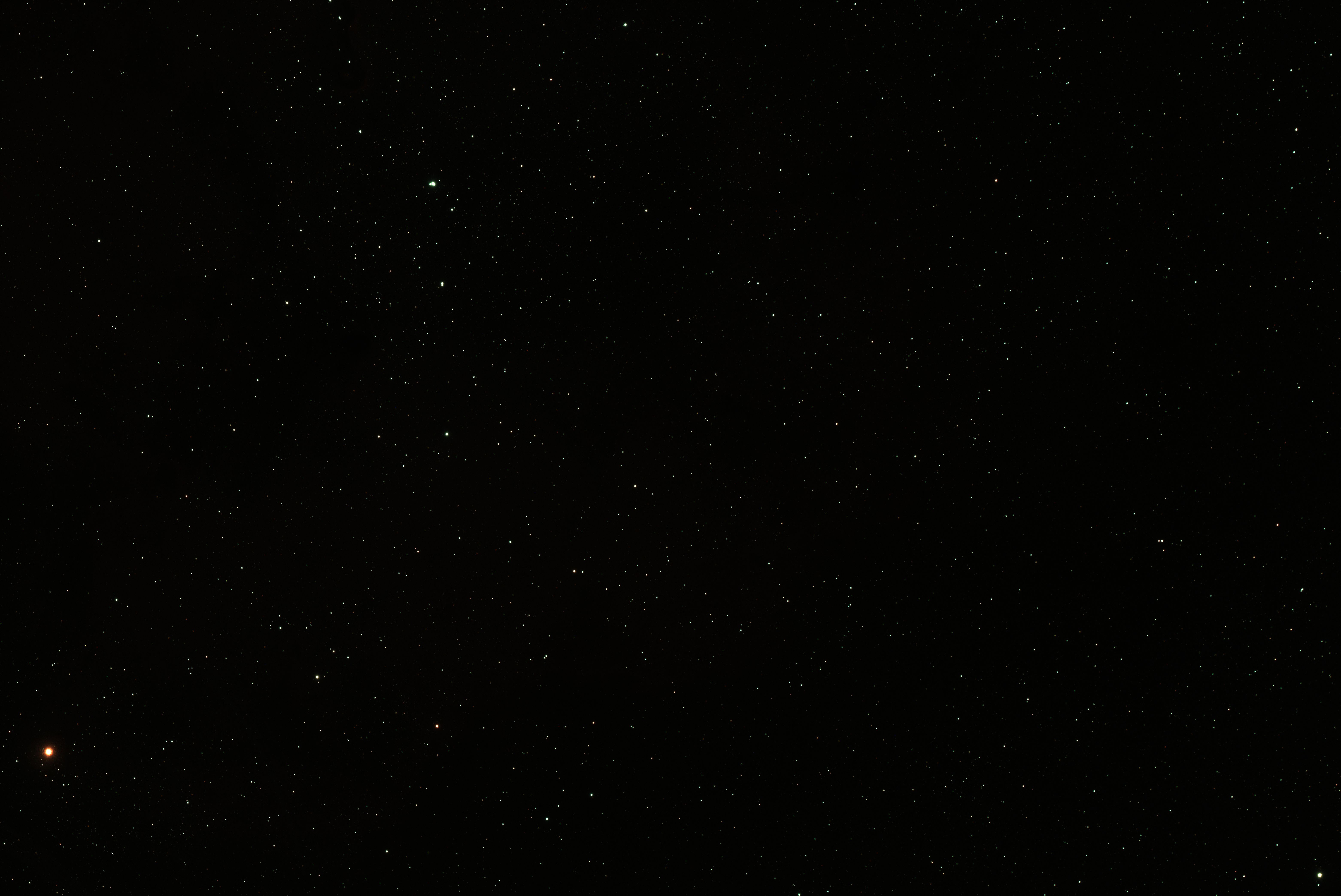

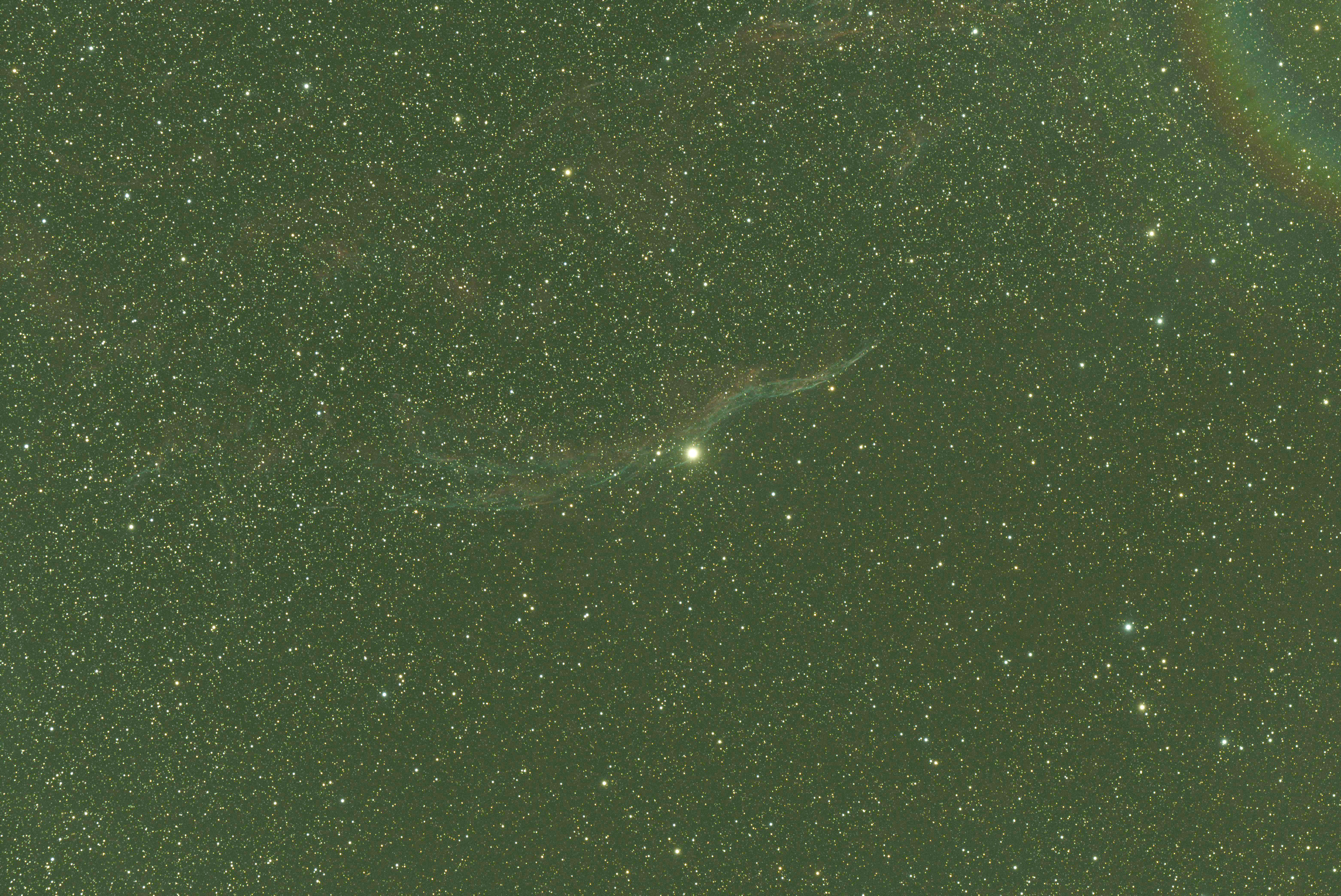

Avec les images non linéaires, c'est mieux...
Balai halo en haut à droite.jpg (3.33 Mio) Consulté 2967 fois
Brute IC1396 Hal en bas à droite.jpg (2 Mio) Consulté 2967 fois
Un reflet?🤔

PH1L1PP3 a écrit : 18 août 2020, 13:05Un reflet?🤔
on dirais bien un reflet de lumière :?: :!:
EVscope d'Unistellar
Reflets de Epsilon du Cygne et µ de Céphée ? Si c'était de l'amp glow tu le verrais sur des darks suffisamment longs, pas sur des bias. y'a pas un petit bout de métal nu qui cause un reflet ? tu peux enlever la cam et te mettre au PO à l’œil en éclairant fort l'intérieur de l'instrument pour voir si tu détectes un reflet...
Messages : 444
Merci Marian,
Je vais vérifier avec ta méthode lors de ma prochaine sortie.
Je vous tiens au j us.
