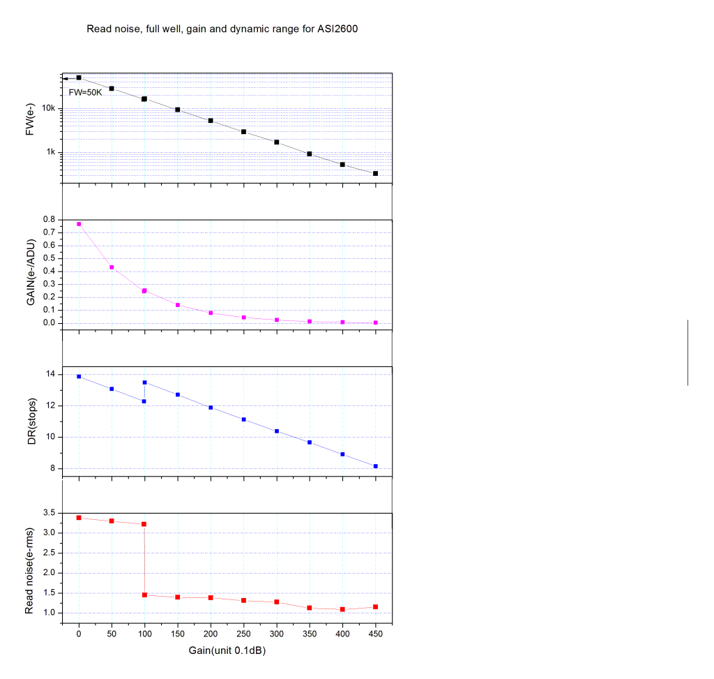

Le gain optimal de la 2600MC est de 0 à 100.
Moi j'utilise uniquement l'ASIair Pro, qui de toute façon, ne laisse pas d'autre choix que 0 ou 100 pour le gain. Pour l'Offset aucun contrôle sous l'ASIair, pareil pour la 1600MM. Mais ça fonctionne très bien.
Je n'ai pas eu encore l'occasion de vraiment utiliser la 2600 à cause de ces satanés nuages :D , peut être ce soir...
Pour info:
