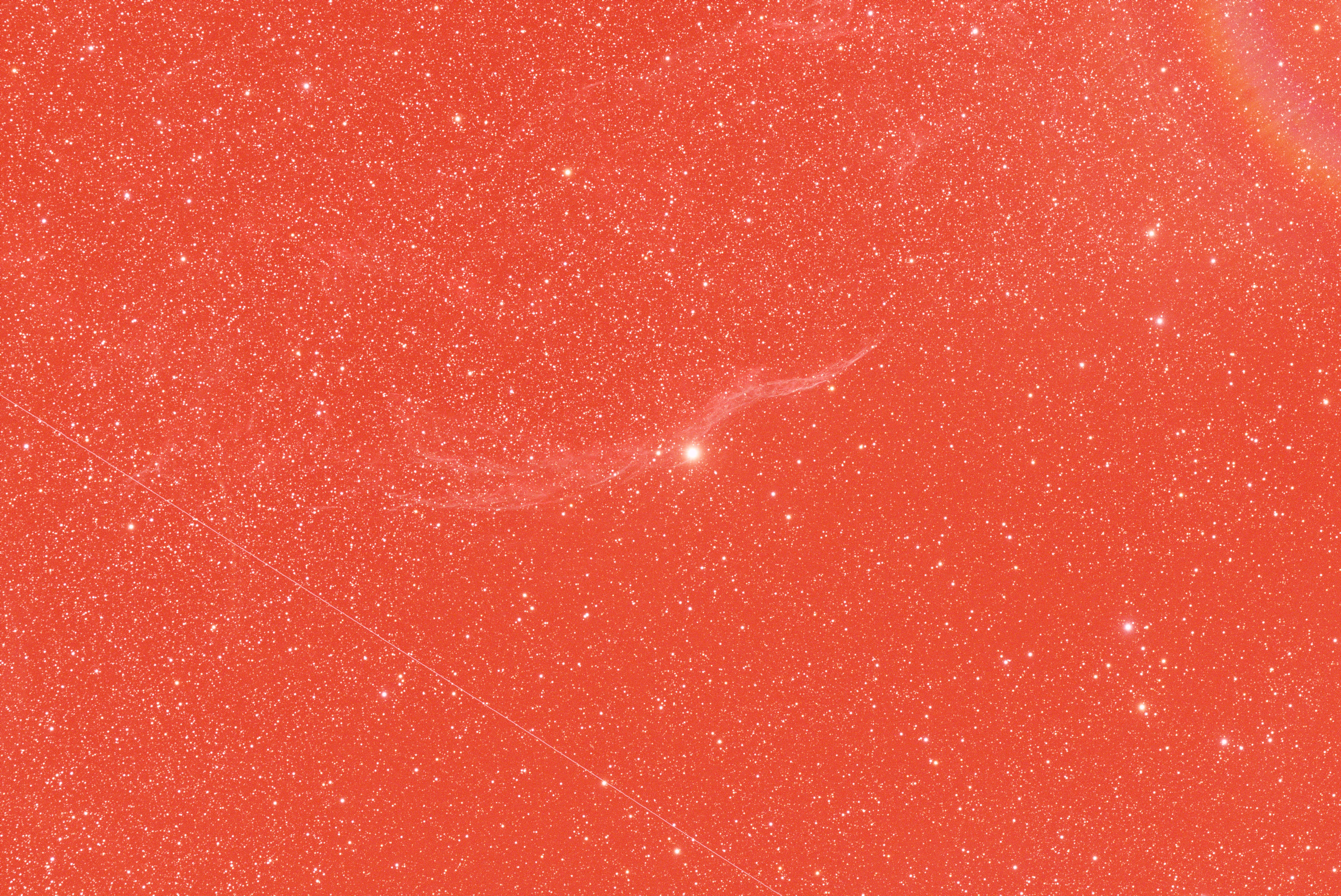

Lorsque je fais la calibration des brutes sous avec master Bias, master dark et master flat , j'obtien une image toute rouge (avec en fond la cible) lorsque de débayerise le résultat. Si je fais calibration
Master bias seul = OK
Master bias et dark = Ok
Quand j'ajoute la master flat =
Tu utilises la bonne matrice pour debayeriser? Tu sais les RGGB, RBGG ect...
C'est pas juste une question d'affichage avec la STF, tu as bien cliqué sur l'icone en forme de chaîne pour la désactiver ?

Merci pour vos réponses,
j'ai tout recommencé, du MASTER bias au MASTER l'offset en passant par le MASTER flat.
Puis, j'ai intégré l'image MASTER par master
Brutes + MASTER Bias = OK
Brutes + MASTER Bias + MASTER dark = OK
Brutes + MASTER Bias + MASTER dark + MASTER Flat = même résultat =image rouge. C'est donc dans le master flat que ça ne va pas.
Du coup, j'ai traité SANS le MASTER flat (le capteur est neuf)... pour voir... et le halo (problème du post précédent) à très vite disparu lors du Dynamic Background Extraction. Étrange.
Je vous tiens au jus sur le prochain traitement avec MASTER flat.

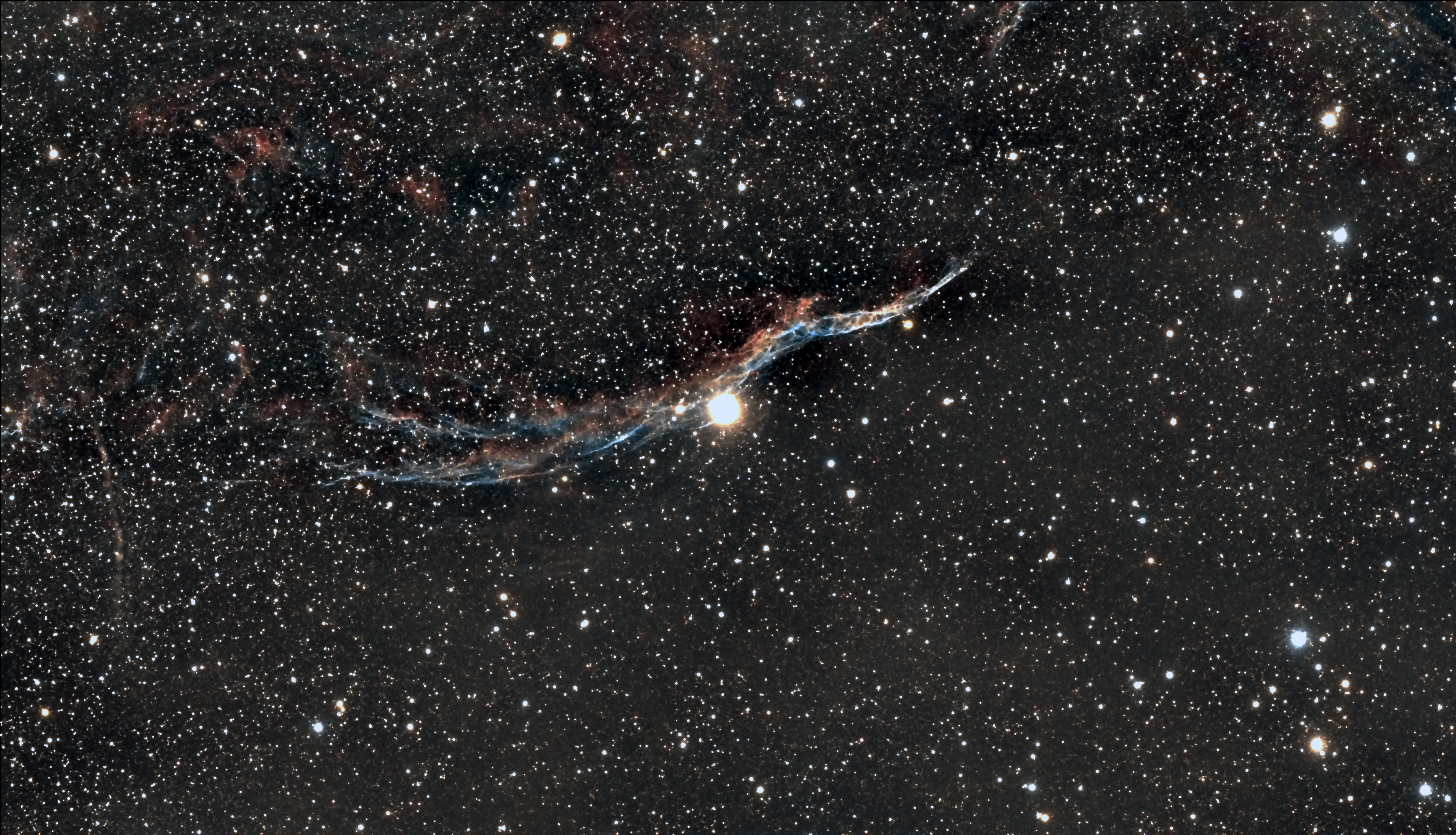

Color calibration 1 PS.jpg (1.79 Mio) Consulté 2560 fois

Non je dis une connerie, le halo a disparu parce que je l'ai croppé
