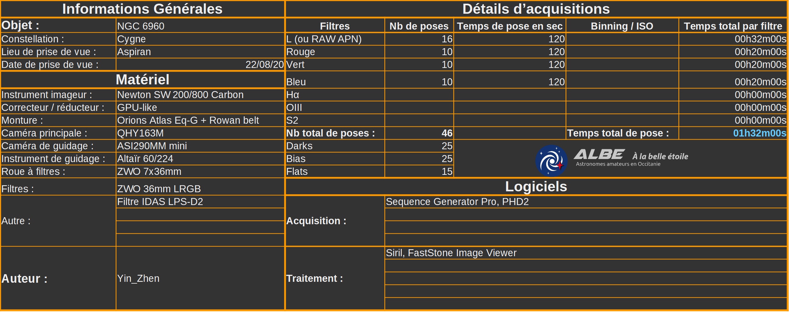

Une photo issue d'une nuit catastrophique.
J'ai jeté 13 brutes de L qui n'étaient pas à la bonne température (déconnexion SGP :x )
Ensuite, après le retournement au méridien, ma monture s'est comportée anormalement. De grandes oscillations en AD étaient visibles avec et sans guidage :rage: MURVNR . Je pense à un glissement au niveau des courroies. Peut-être devrais-je la faire réviser chez Pierro Astro...
Au final, très peu de temps de pose...
