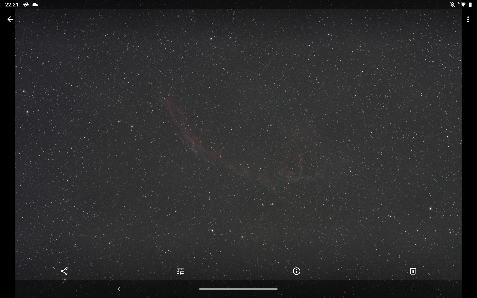

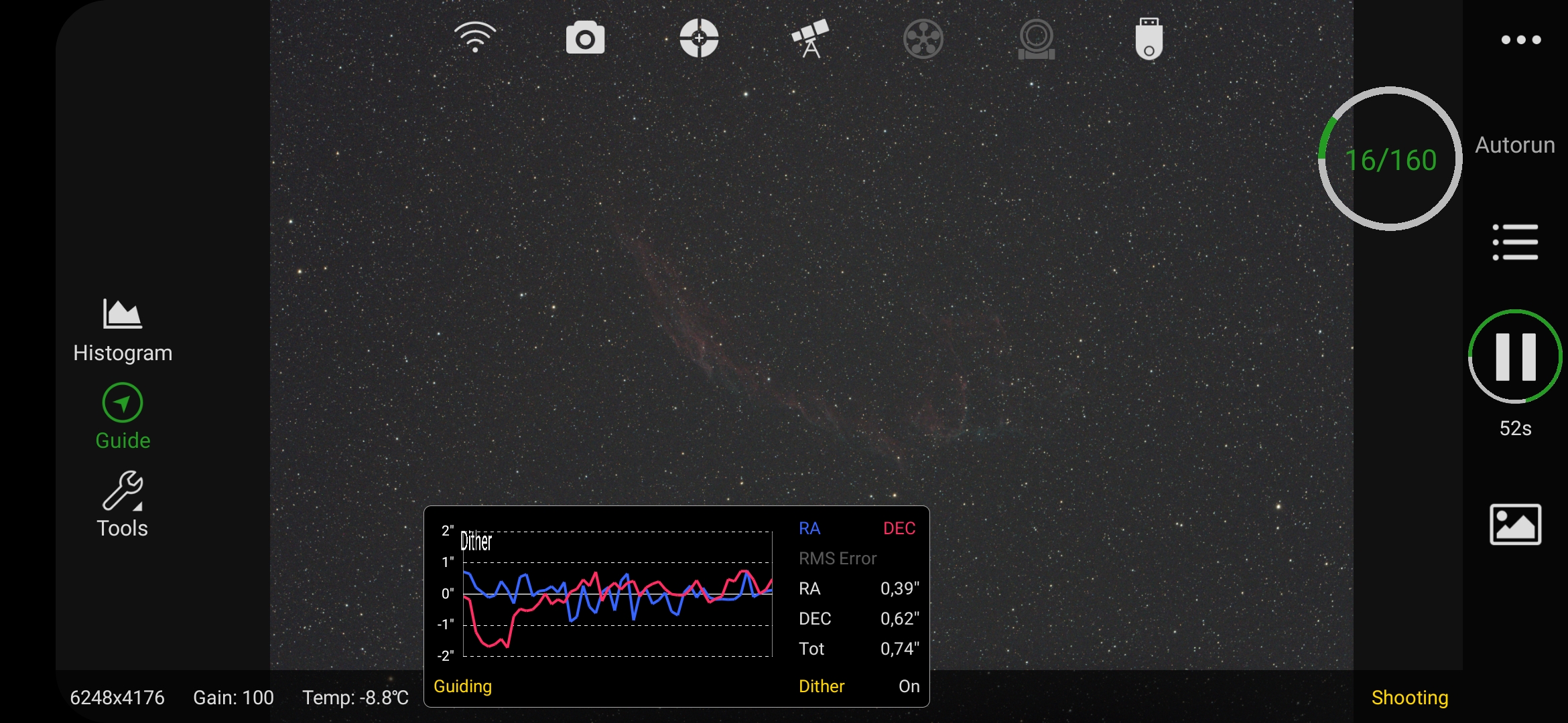

Je viens de lancer 160 x 180 sec sur NGC 6992 et tout est bien plus aisé qu'avec le C8! 8-)
Voici déjà une capture d'écran du premier "tir" ;) Brute 180sec bin1 -10°C gain100
C'est prométeur non!? :bravo:

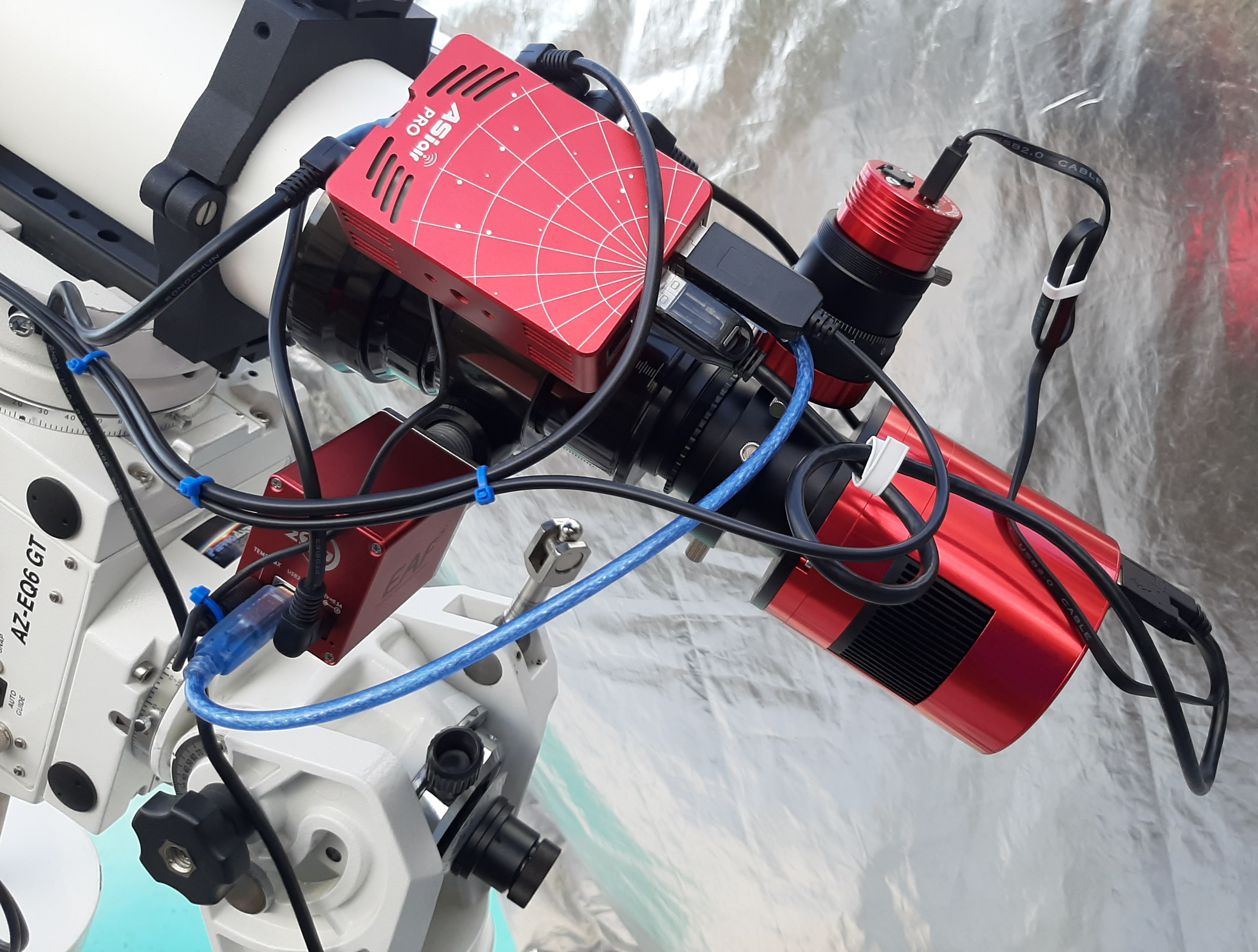

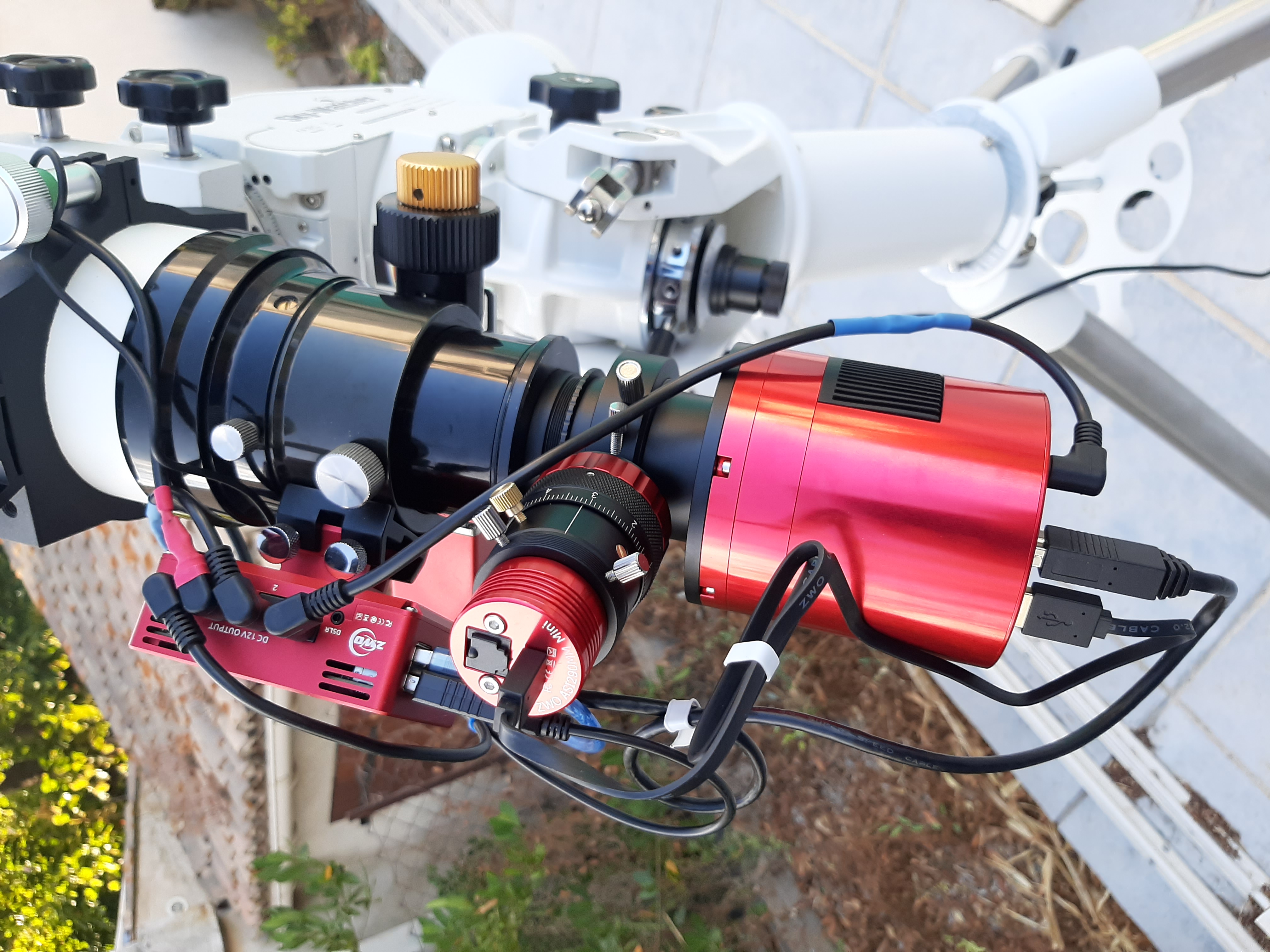

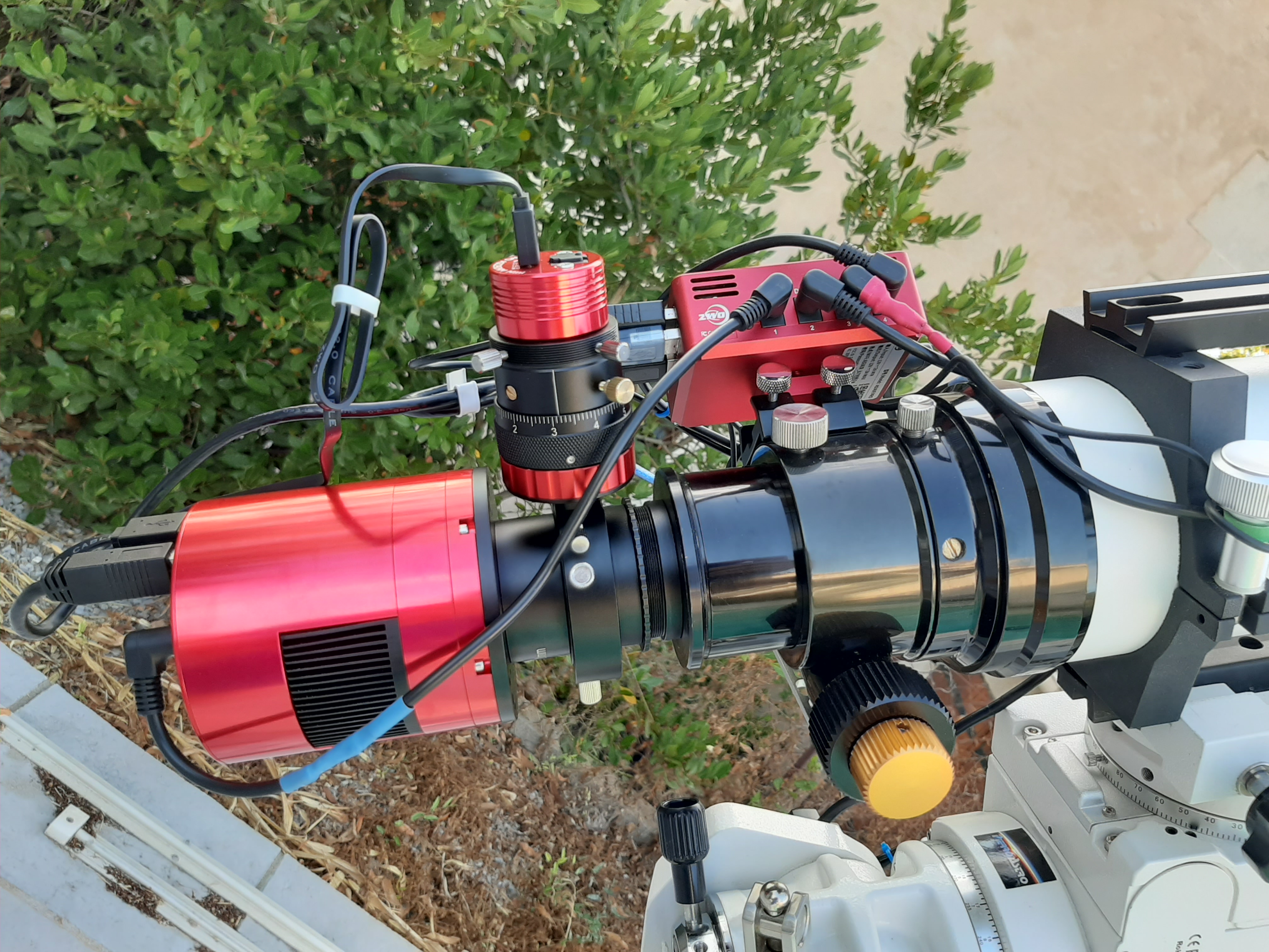

Voici le montage:

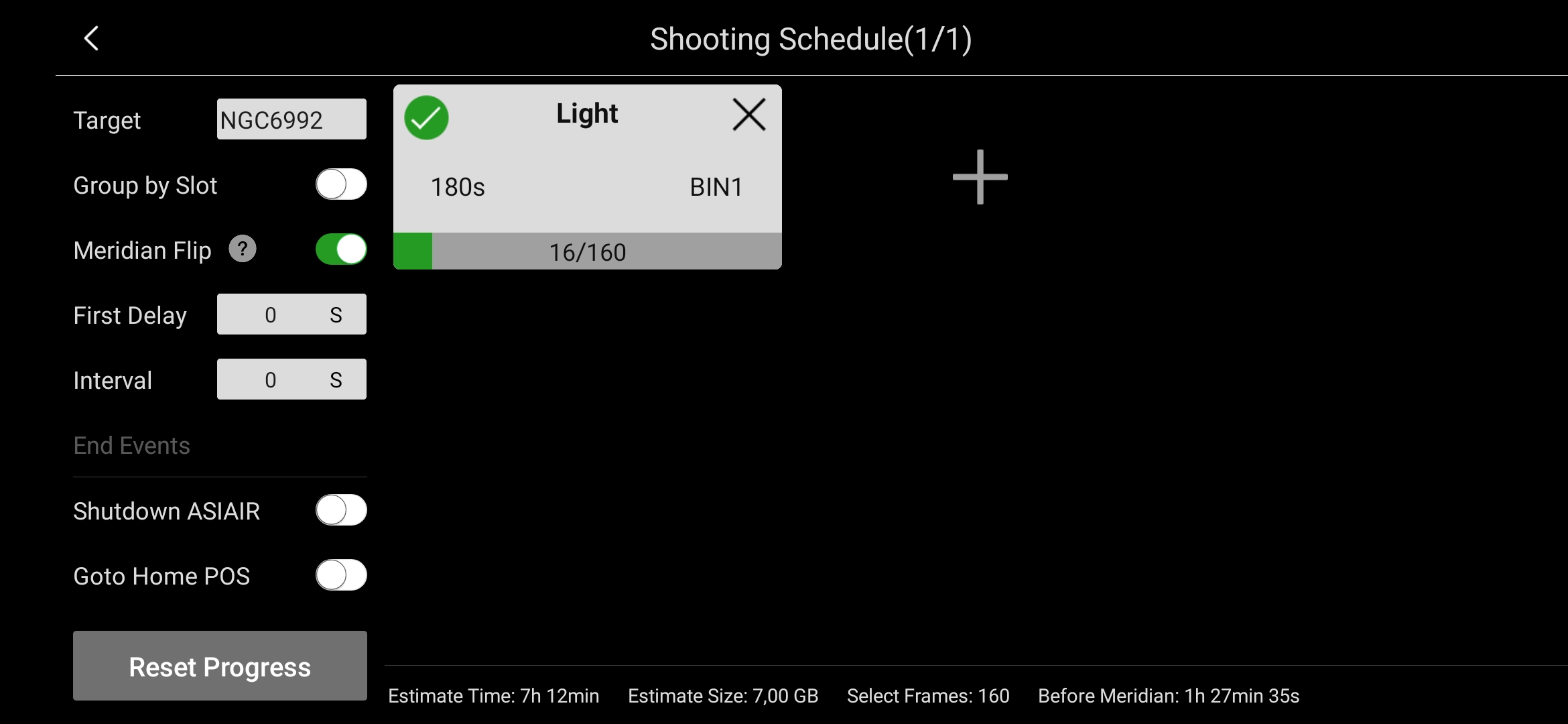

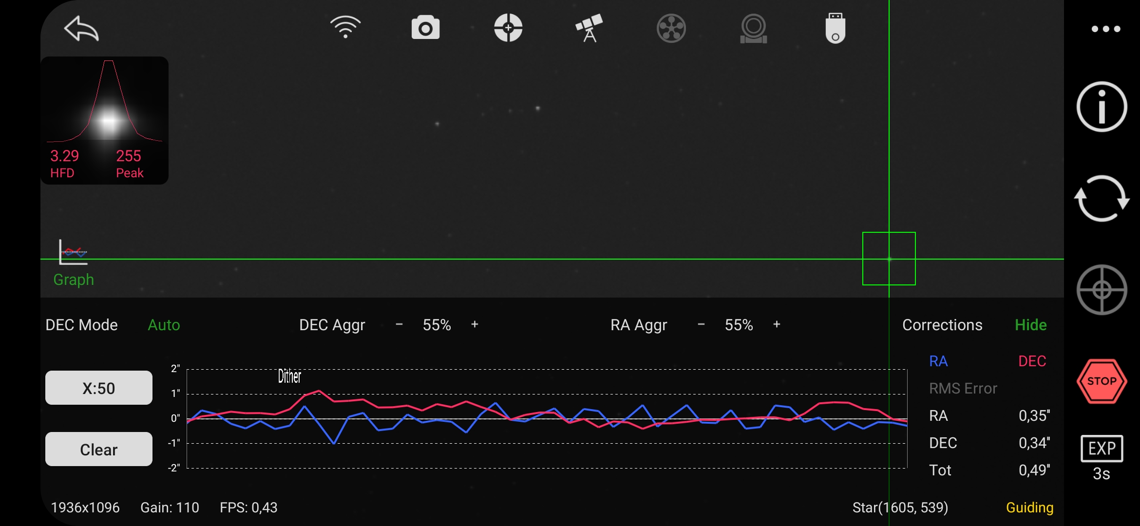

Hop! Petit saut dans le lit! Et vérif avec le téléphone avant de fermer les "zoeils": 8-) Dithering, Guidage, Meridian Flip, etc.
Bonne nuit :)

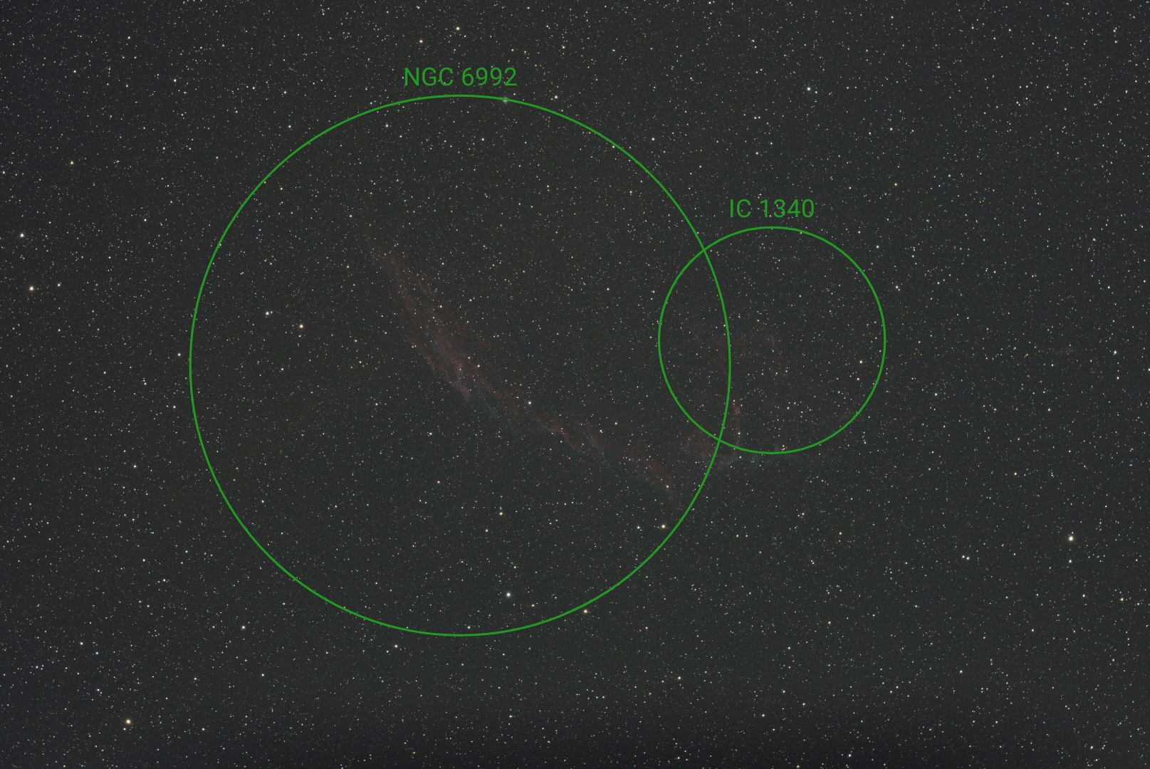

:lol: Juste une petite astrométrie:

Salut @PH1L1PP3,
Sur l'ASIAIR, je vois que tu le pilotes avec un iPad. C'est obligé ?
On ne peut pas le piloter depuis un PC ?
Cédric
Monture CGX réglée par P.A.
Djakar a écrit : 28 août 2020, 12:28 Salut @PH1L1PP3,
Hello, ;) @Djakar
tu peux avec un PC, mais il te faut un émulateur, et ce n'est pas très stable.
J'utilise une tablette "Android" LENOVO, l'ASIair tourne aussi sur IOS.
Ca marche aussi sur "smartphone", mais bon l'écran est petit :) C'est d'ailleurs avec le téléphone que j'ai fait les captures d'écran ;)
Franchement la tablette c'est top! Tu l'utilises seulement une fois... et tu ne veux plus entendre parler de PC pour l’acquisition astrophoto :lol:

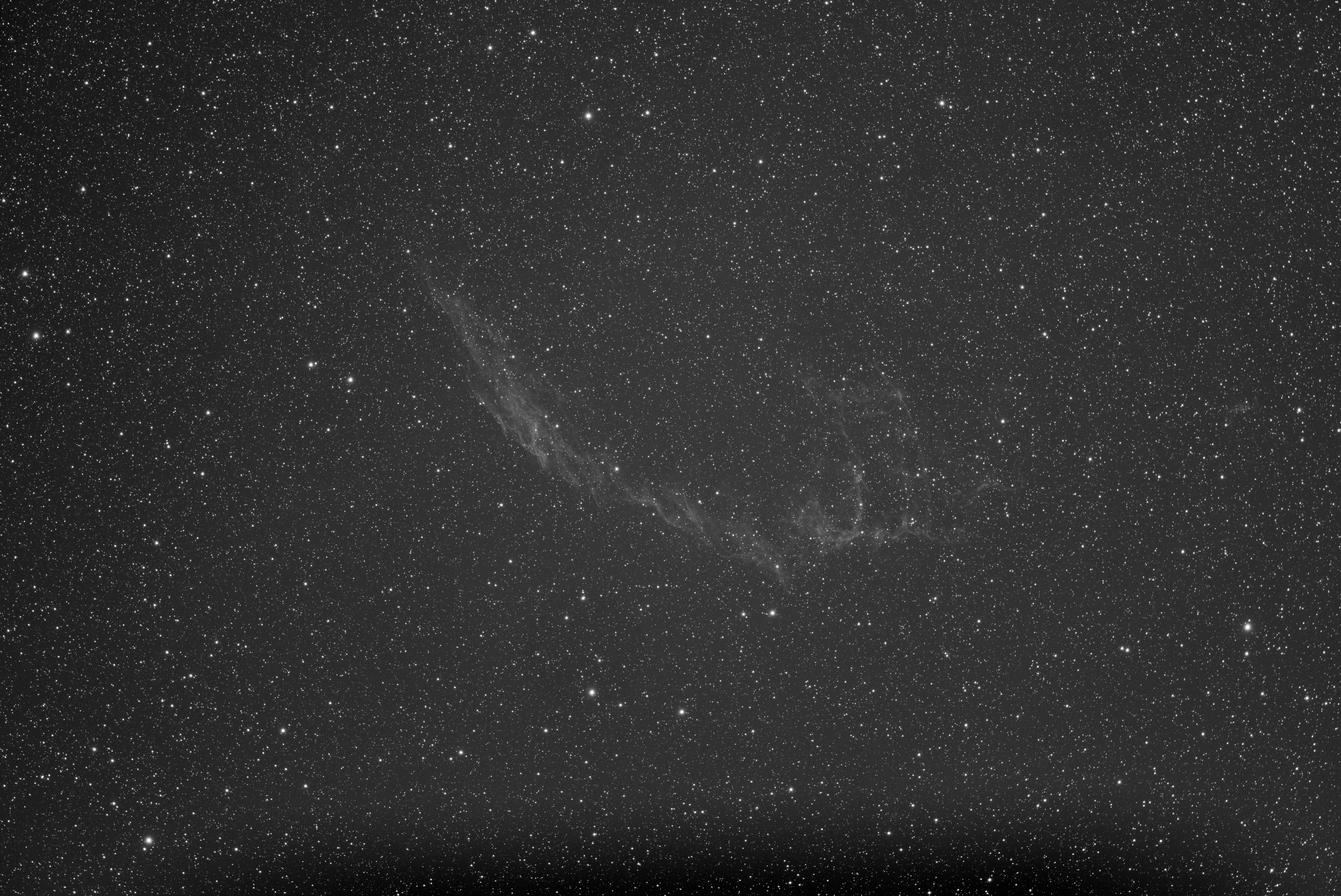

PH1L1PP3 a écrit : 28 août 2020, 12:10 Merdoum! Pix ne veut pas me faire le "Batchprocessing"...
"cannot execute instance in the global context. reason: no master calibration frames or overscan regions have been specified."
Certainement car je n'ai aucun DOF :)
Du coup j'ai tenté en manuel, je n'avais jamais fait auparavant :?
J'ai tenté un "staralignement" et "imageintegration"
Puis un petit coup d'"histogramtransformation" et "curvetransformation"
Par contre, pour la couleur!? :? "J'vois pas comment"! :oops:
(No Dark, No Flat, No Offset) 25 x 180sec bin1 -10°C

"WeightedBatchProcessing" est la solution :rock:
(No Dark, No Flat, No Offset) 25 x 180sec bin1 -10°C > Un coup d'Histo et de Curve pour voir :geek: :mrgreen:
