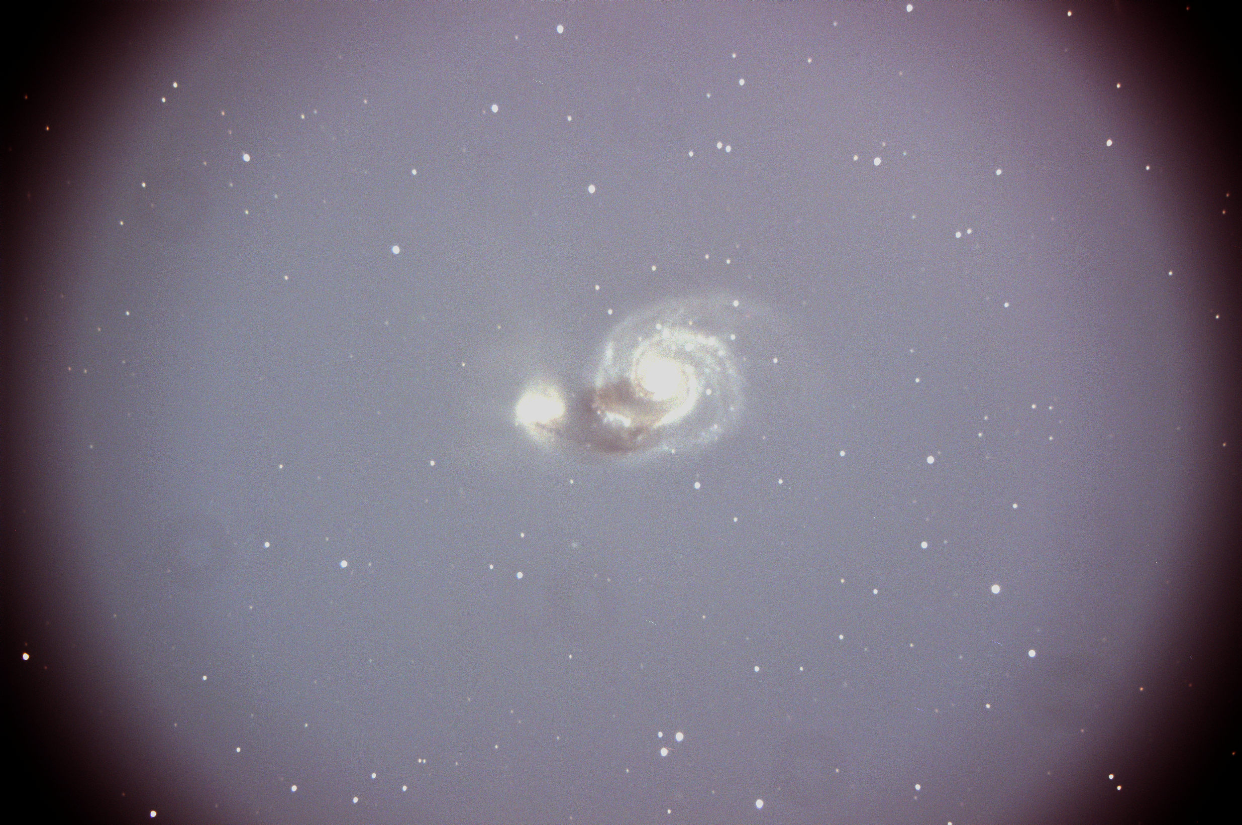

Sinon, voici le résultat (qui est pourri mais je ne suis pas certain que ce soit uniquement à cause du peu d'images)
Je suis quand même content d'avoir ma première vraie photo assemblée d'un objet du CP. Il faut bien commencer ;-)
M51 sortie de traitement :
Image "boostée" en saturation pour voir quelque-chose :
En fait, je ne sais pas si on peut parler de vignetage. Cela me fait plutôt penser au fait que tout le train optique dès la sortie du réducteur jusqu'au capteur est en T2. C'est petit pour un capteur APS-C, non ? Sachant que le standard "de facto" est plutôt le M48 aujourd'hui.
Après, sans le "boost" en saturation, M51 n'apparaît presque pas. C'est normal ou il faut que je fasse des traitements ?
Si oui, lesquels ?

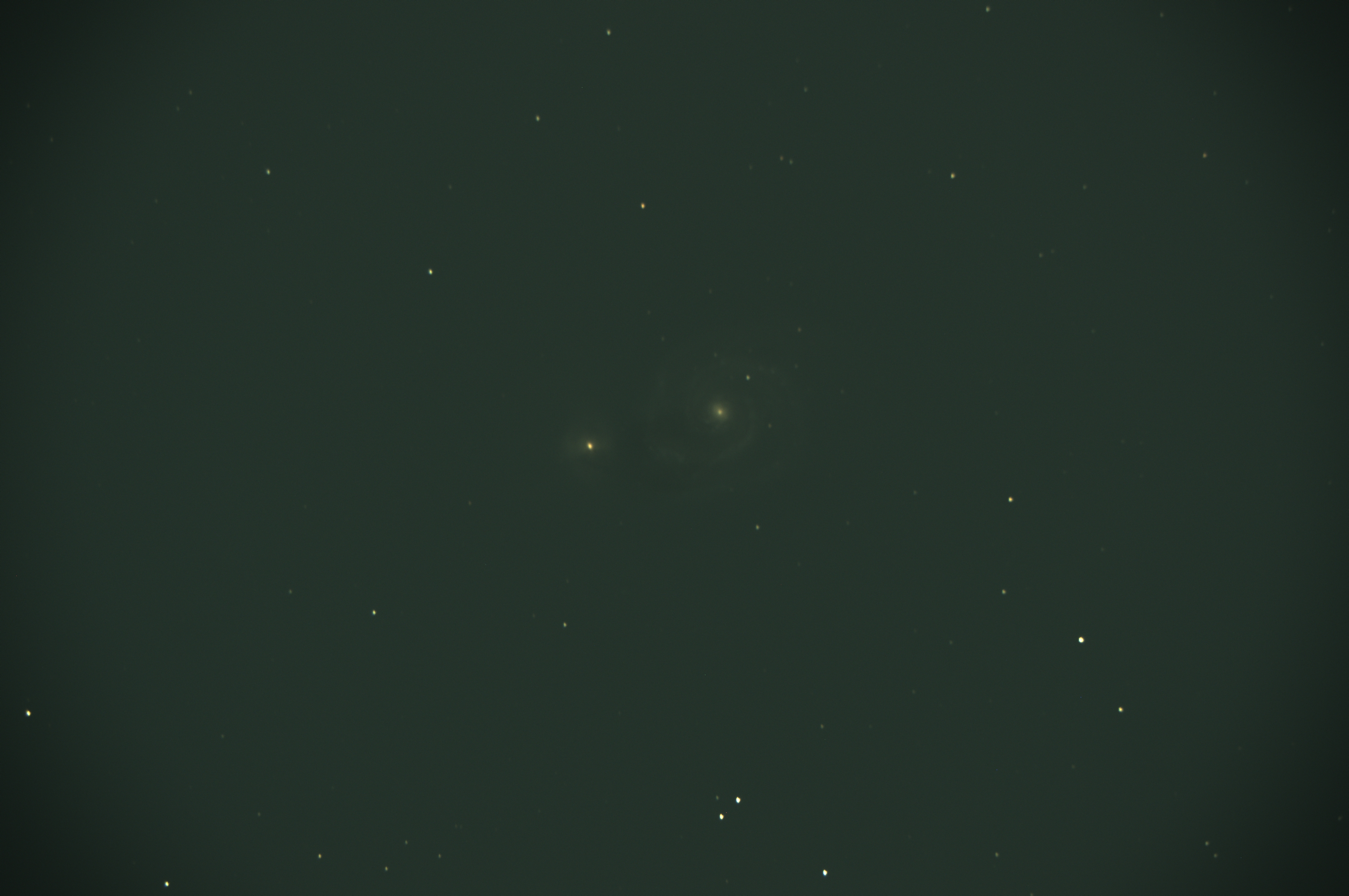

On voit très peu la galaxie... et l'image est lissée, très... tu peux mettre un exemple d'acquiition juste en délinéarisant après débayer dans Pixinsight et en enregistrant en jpeg ?

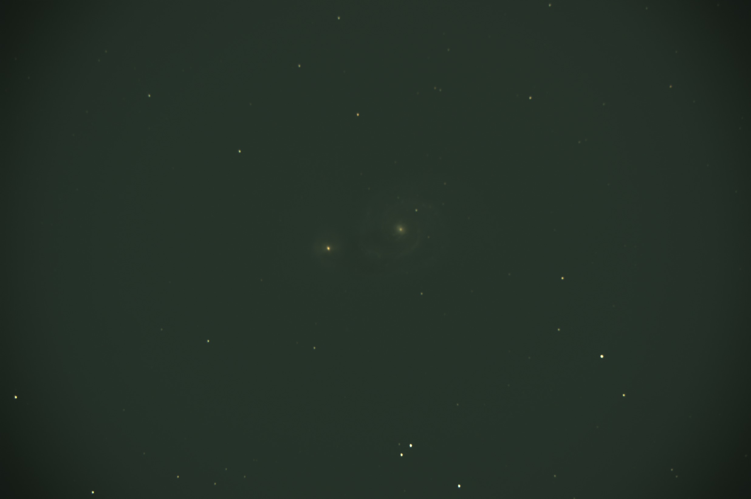

Effectivement, sur les brutes, on voit très peu la galaxie.
Ca, c'est que je vois dans PI avec le STF activé :

Aaaaaah! Du positif :P Pas d'artefacts en périphérie :bravo:
Aprés c'est 9 x 180 ;) et pas de flats, on voit bien les tâches et le vignetage devrait disparaître avec des flats, je pense.
Essai probant et encourageant :rock:
Oui je pense qu'il te faut un peu plus de temps de pose. On dirait que ton fond de ciel est très clair... je ne sais pas d'où ça vient ? Pollution lumineuse ? Nuages ?
Essaye de lui passer le process AutomaticBackgroundExtraction pour "voir" si ça améliore l'image.
Mais sinon le champ n'a pas l'air mal avec ce backfocus.
Bravo !!
